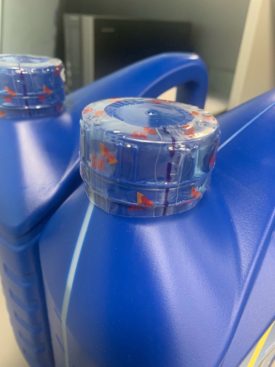

Термопленка на крышке имеет такой вид. Бабочка, если присмотреться, состоит из четырех частей, стрелки мелкие, их более четырех штук:

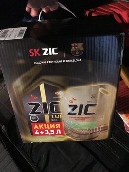

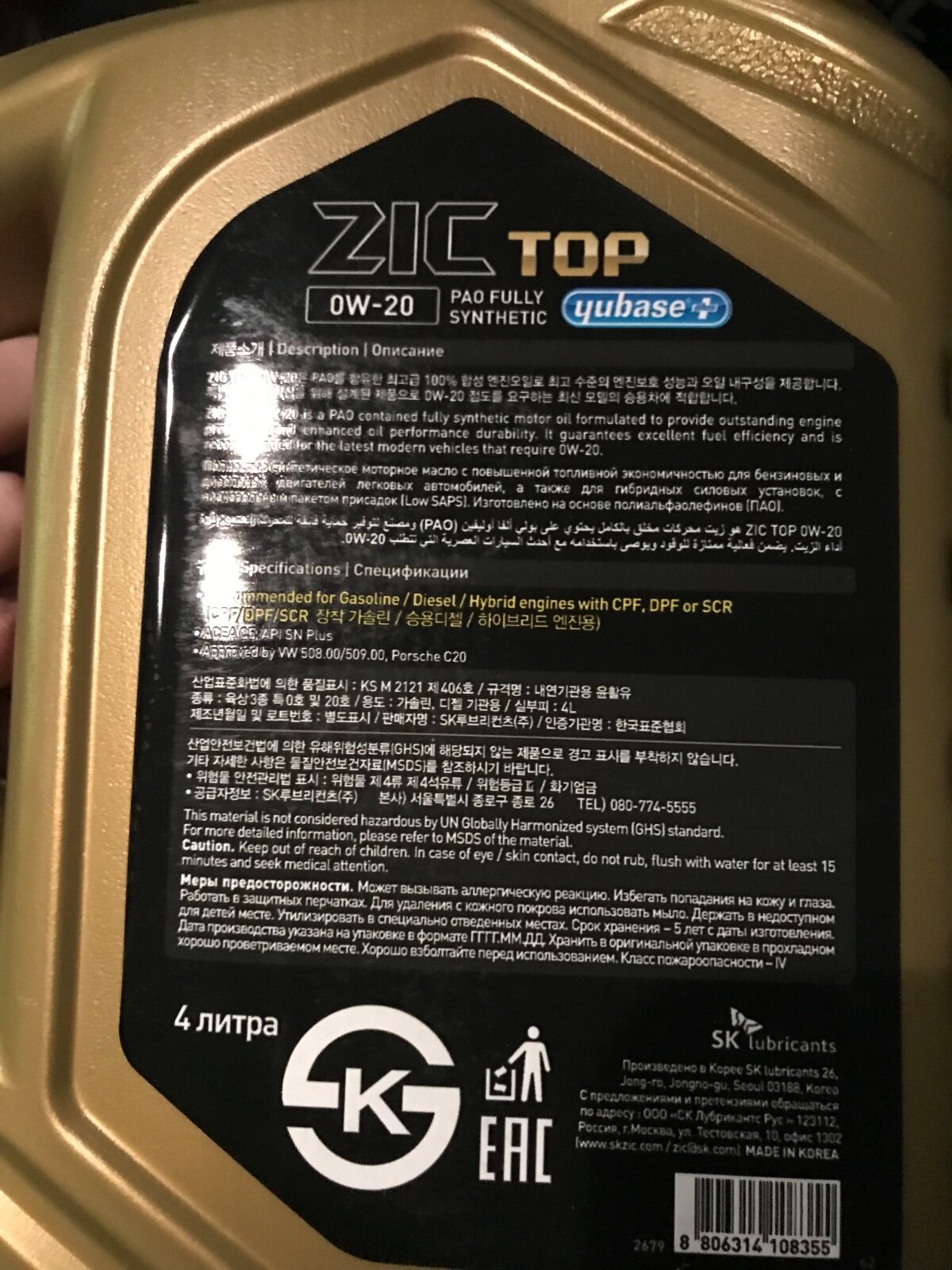

Сталкивался кто с таким? Промо упаковка масло плюс незамерзайка. Куплена в одном известном интернет магазине. На лицевой стороне на надписи zic  и желтой полосе отсутствуют какие либо защитные тиснения и голограммы. На задней стороне шрифт и штрихкод рельефные.
вот и стоит дилемма лить или…
Artv Мне кажется, с промо поддельщики не будут заморачиваться.
Посветите сбоку от мерной полоски фонариком, будет видно, что масло зелёное. А поддельщики вроде как не научились пока подкрашивать масла. Да и ситилинк официал зика вроде бы, если речь о нём.
Artv Привет! купил три канистры идентичные твоим, также промонабор, в ситилинке. На жёлтой полосе и на черной надписи ZIC отсутствуют эти самые тиснения. Что в итоге решил с маслом?
1 минуту назад, lastt сказал:
Написал в поддержку SK, они уверили, что продукция оригинальная. В итоге залил, цвет зелёный, так что оригинал.
На самом деле это очень странно, также приобретал х5 до этого, и сегодня с Топом одним заказом, так на обоих канистрах х5 это тиснение присутствует. Выходит на масле за 1000 рублей защита лучше чем за 3000. Даже голограммы нет, хотя на х5 её тоже нет.
krasbars "Мне кажется, с промо поддельщики не будут заморачиваться."
Это промо никак не запечатано, его легко открыть/закрыть несколько раз, соответственно подложить что-то другое не проблема.

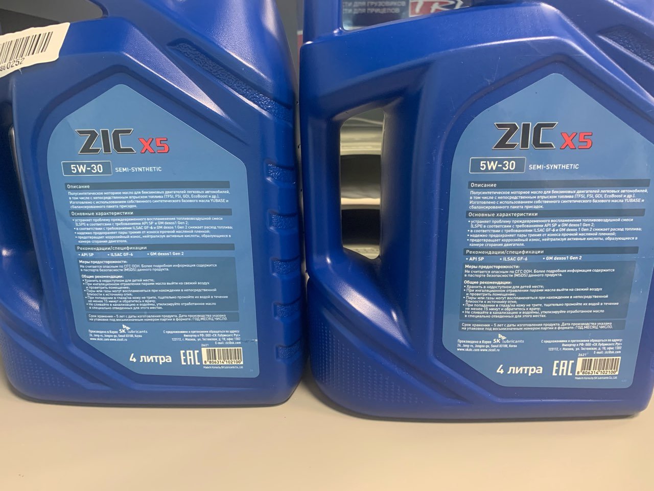

Добрый день
слева подделка?
кривая шкала мерная, наклейки по качеству отличаются, на левой печать не такая четкая
asg1 У меня точно такая же канистра, но рельеф есть на штрихкоде, желтой полосе м значке зеленом.

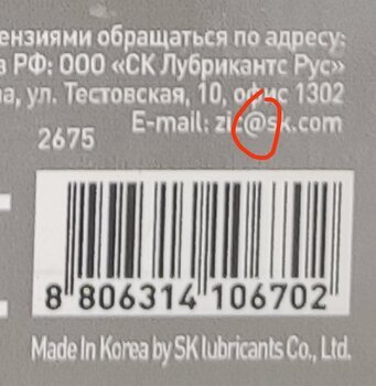

Здравствуйте, как думаете, оригинал или нет, что-то сомнения есть, качество полиграфии так себе, хотя знаки отличия присутствуют, штрих код прощупывается, дата изготовления на канистре плохо нанесена и ещё один момент заметил, электронная почта компании везде пишется с оригинальным знаком "собаки", а у меня обычный
