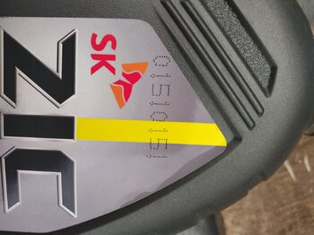

Тиснение (или голограмма) на логотипе и желтой полосе лицевой этикетки. Просматривается под определенным углом

Сталкивался,купил такие же наборы, смутило качество канистр, а именно грубые швы, смещение надписей у рисок литража в поле прозрачной полосы, а также отсутствие на этикетке микропечати на чёрных буквах ZIC и вертикальной жёлтой полосе. Нечеткий шрифт на наклейке с задней стороны, ну и ехидные лица футболистов). В остальном похоже на оригинал, рельеф штрих-кода на наклейке сзади канистры ощущается. На пломбе из фольги с обратной стороны буквы sk. Масло светло-зелёного цвета. Нафоткал и отправил в zic.com ответили что 100% оригинал.

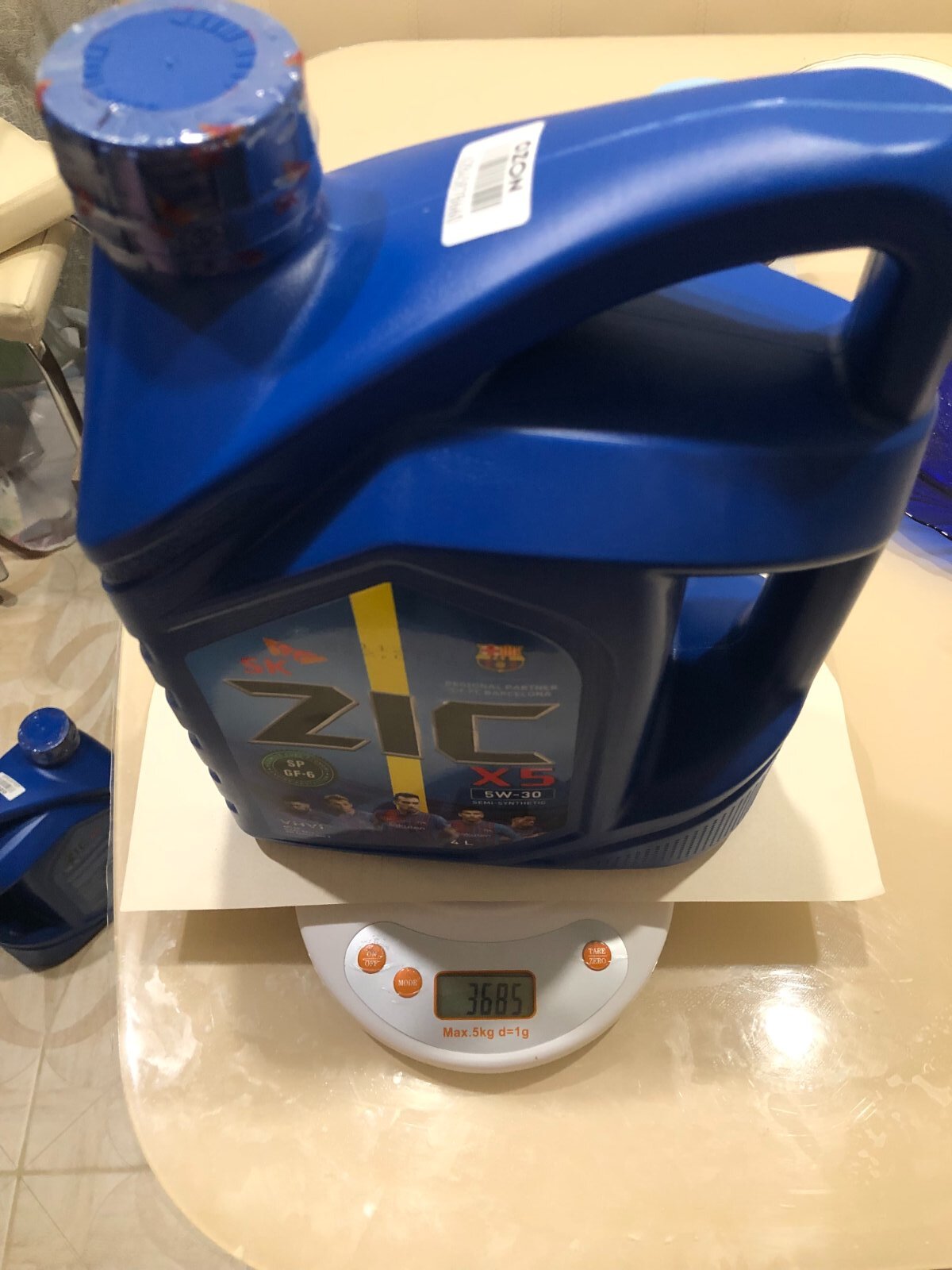

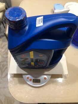

Вес канистр
Подобрал масло из другой ветки для своего авто. Зашел на официальный сайт, выбрал, нажал кнопку где купить, заказал онлайн партнере (магазине -оранжевый), не было в наличии 4 литровой тары ( обещали за 5-7 дней ) привезли на следующий же день. 1 литровая была в наличии.

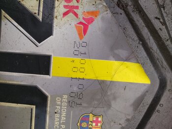

Вот фото: такая же история внизу канистры одна дата, сверху другая. По логотипам видно их, штрих-код выпуклость есть. На что еще обратить внимание. Написал так же в тех. поддержку зик, посмотрим что ответят.
По ответу сообщу позднее.
Что думайте можно доверять оранжевому магазину ?

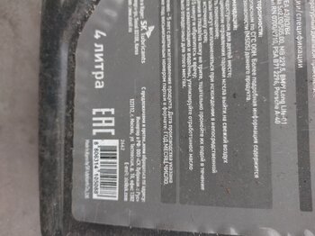

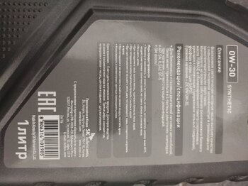

Так конечное мнение по типу "@" какое?
5 часов назад, r_e_M сказал:
Я не знаю, но на всех моих канистрах Зик (у меня их много) и 1 л и 4 л и старых 2015 года и более свежих 20-21 года знак изюверский:
На фото все канистры разные, разных годов покупок,в разных местах.
Изменено пользователем Хмыр
Еще фишка у цифры 1 снизу, но только на этикетках, которые покупались не через озон и тп. :
Причем с озона есть косяк с датами канистры и разлива, которые могут отличаться на годы и не в пользу розлива. При этом формат даты зика не с озона совершенно другой.
На фото 2е 4 литровки с озона. Литрухи покупал в другом месте.
По озоновским видел инфу, что и с датами канистр и этикеток это норма, не подделка.

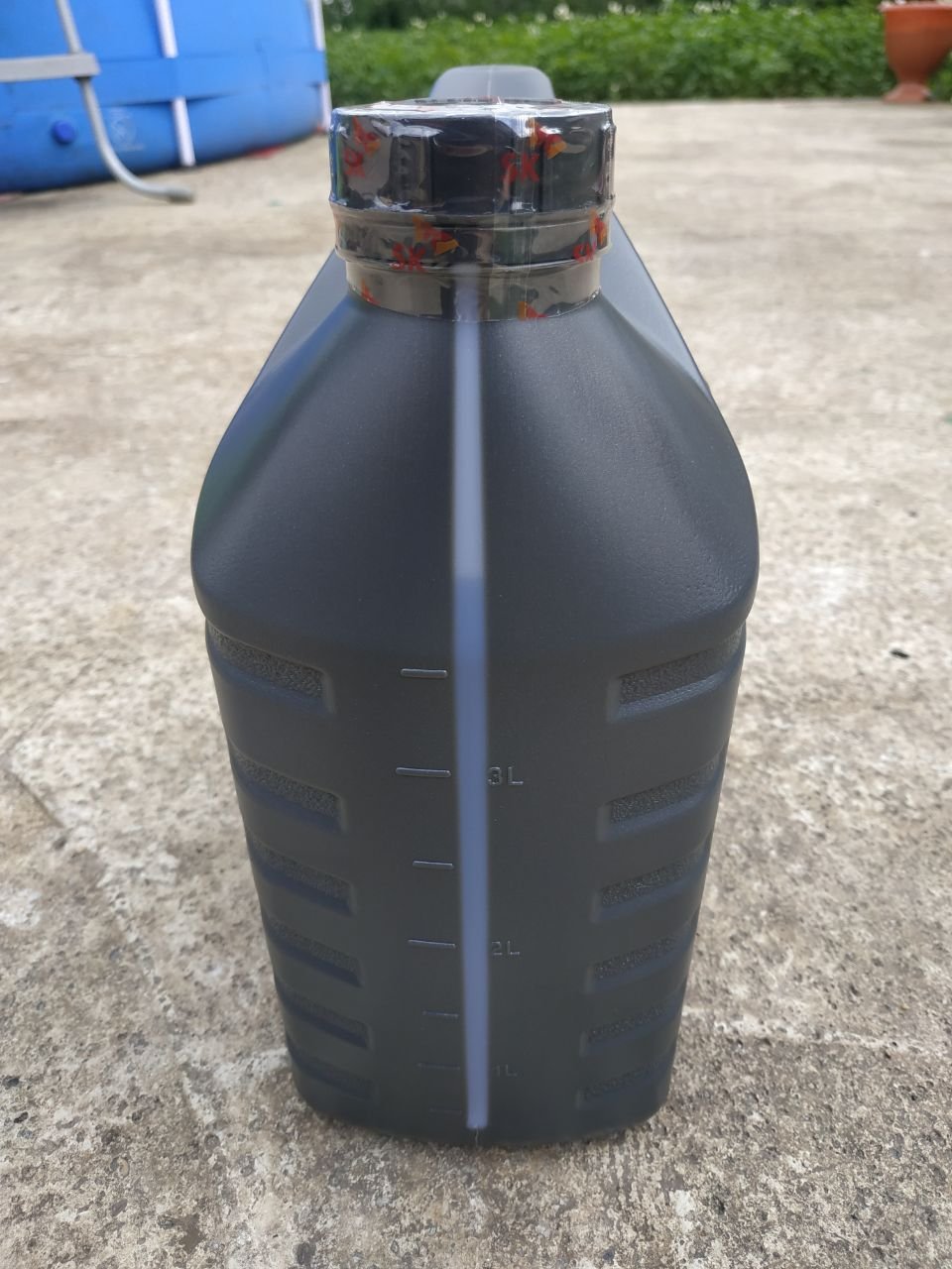

Короче я не знаю как их идентифицировать. На абсолютно всех моих есть рельефная скрытная печать, на всех были пленка на горловине и на всех фольга под пробкой с редкими буквами sk со стороны масла.

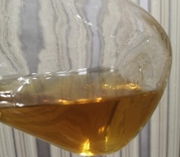

Приветствую. Заказал масло в "ситилинк" (официальный продавец масел ZIC) ZIC X7 5W30 API SP, GF6, Dexos1 Gen2 (4л и 1л). Канистры по всем признакам совпадают с оригинальными, тщательно просмотрел все признаки с увеличительным стеклом. Все даты, надписи, шероховатости, мембраны и т.д. на месте. Вскрыл, налил в банку, оказалось, что масло из  литрушки светлее чем из 4л. И запах масла из литрушки какой-то приятный, не ГСМ-й что ли. Чуть ли не как парфюмерия. Запах из 4л канистры отличается, совершенно точно, более резкий, ярко выраженный продукт ГСМ. Где подделка интересно? Оба экземпляра засунул в морозилку, пока морозятся, позже дополню.

ну что есть новости ?? А то ранее скидывал подделка или нет ... завтра поеду заливать в мазда сх-5 заливать на интервал 5.000-7.500 к.м. Покупал там же...
