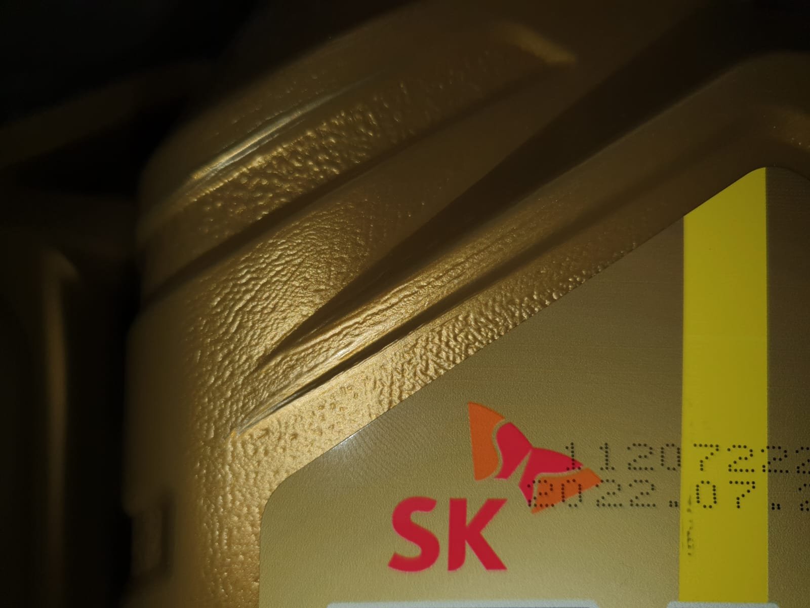

Термопленка на крышке имеет такой вид. Бабочка, если присмотреться, состоит из четырех частей, стрелки мелкие, их более четырех штук:

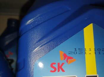

Тиснение (или голограмма) на логотипе и желтой полосе лицевой этикетки. Просматривается под определенным углом

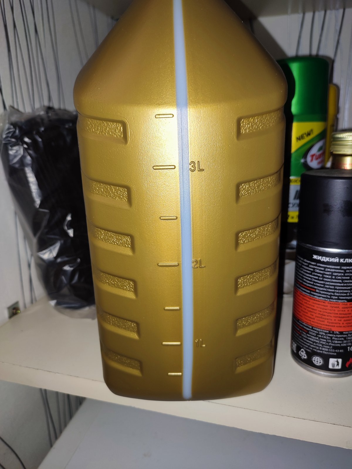

Если палцы не потеряли чувствительность и провести ими по маркировке класса вязкости с обеих сторон канистры, и литражу, а особенно штрихкоду с тыльной - ощущается рельефность. У меня нащупать мизинцем получилось:

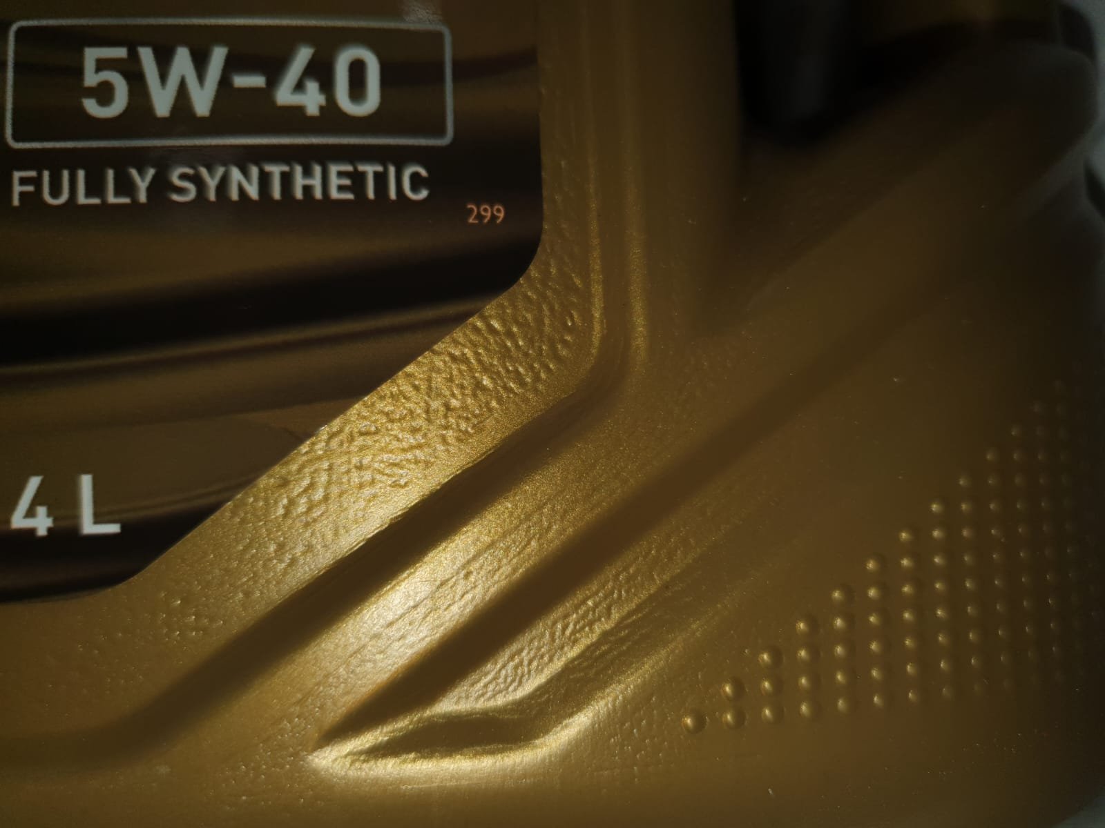

Еще нюанс, проверьте на "шершавость")), раньше канистры были гладкие, сейчас текстура "шершавая", это не брак, это то же элемент защиты ("шершавая" пресс-форма сложнее в изготовлении и дороже), "шершавость" повторяет поверхность пресс-формы выдувной машины канистр,  как и написано на сайте ZIC: "...Кроме того, сама канистра имеет сложную поверхность, покрытую выпуклостями и вкраплениями."

Шершавости присутствуют, ск на больших буквах зик читается под определенным углом, на желтой полосе так же под определенным углом видно теснение, смутил только не четкий оттиск зик на дне канистры и то что крышка снялась с крльцом, но как я понял это норма
