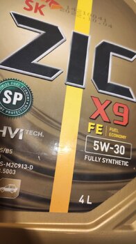

Из армтека привезли ZIC X9 FE 5W30 дата 2023.09.01 без термоусадочной плёнки на крышке, на стопорном кольце есть цифры 11 (раньше на любых канистрах всегда кольца были без надписей «лысые») и оно ровное без двух пар по два зубчика на противоположных концах окружности, а крышка, соответственно, на низе юбки сплошная без выемок для зубцов стопорного кольца.
На лицевой наклейке есть футболисты, но на драйве и в сети находил тоже свежие канистры с ними.
Озадачило кольцо с крышкой. В Зик ещё письмо не писал, напишу обязательно, но с учётом выходных ответ маловероятно придёт оперативно.
Прилагаю изображения свои и чужие для сравнения.
Какими мнениями поделитесь насчёт этого случая?

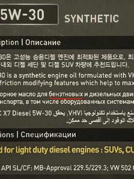

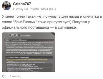

Приветствую уважаемые форумчане. Недавно приобрел 5-30 diesel в торговой сети. Увидел орфографическую ошибку, хотя по всем признакам все ок. Что думаете?
Немного погуглил, нашёл на драйве аналогичный вопрос. В комментариях утверждают, что канистра с такой этикеткой продаётся у оф. поставщика.
ИМХО, если остальные признаки оригинальности канистры присутствуют, то ставлю на то, что это заводской косяк. Вроде как уже встречались ошибки на этикетках вполне оригинальных канистр (у других производителей).
PS: Кстати, сама ошибка ("бензтновых") не нова, в интернете она встречается не в одном месте. Или какой-то автоматический переводчик чудит, или просто копируют текст друг у друга не подумав. Ну или из-за того, что клавиши И и Т на клавиатуре в русской раскладке слишком близко расположены =)

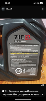

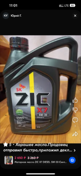

fareastwood Любопытно. На озоне в отзывах нашел аналогичную ситуацию. Но там на канистре есть еще некая голограмма. На сайте зик про нее ничего не нашел.
StarLegend Спасибо за ответ, я сам пытался и так и сяк гуглить и яндексить, не получилось) уже 3 прецедент в этой ветке форума. Уже не совпадение, а система. Направил на почту зика фото, может что ответят
Да, кстати. Все признаки оригинала в наличии, перепроверил несколько раз по видео и инструкциям, все сходится полностью.
Это просто конкретный продавец выпендрился, голограмму со своим именем и своим логотипом клеит))

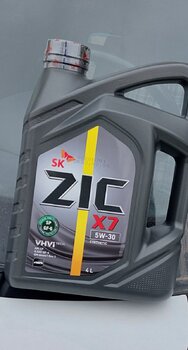

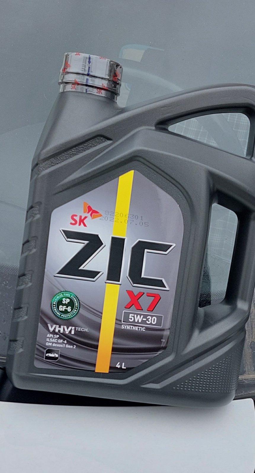

Купил в Ситилинке zic top канистры 1л и 4л. Смутило что номера партий и даты одни и теже. Реально ли что с Кореи до потребителя в России так дойдут. Ещё термоусадочная пленка на 4литрушке сидит не плотно и свободно поворачивается по кругу, так же на дне не четко пробита дата и надпись zic, но по этому поводу ходил в метро и Ашан и там среди большинства четких надписей иногда попадались размытые(и как сказано выше было это не показатель). А вот что б литрушки и 4х литровые с одной партии были нигде не нашел. Остальные признаки указывают на оригинал. Что подскажите? 16737015072484629041842954275923.thumb.jpg.ca2924a1fe74958582917826bb125e95.jpg16737010845901390942446784145606.thumb.jpg.edbfbae213cc31aee146a4242c07ad0e.jpg16737016302537949893344789108992.thumb.jpg.f0237ae4242244098a6a64b595309c43.jpg16737016714707766653624071029777.thumb.jpg.45e590453615747913d2e114c59175d7.jpg
18 минут назад, denis_meshera сказал:
Не нужно придумывать лишнего. Уже 100 раз написано, делается большой резервуар/емкость/объем, потом из него в зависимости от востребованности масла и заявок, до нескольких месяцев, разливается масло в различную тару,  200л, 20л, 6л, 4л, 1л, для различных рынков. НА ДНО ЛАЗИТЬ НЕ НУЖНО!!!

denis_meshera  У меня все похоже на вашу ситуацию, номер партии и дата одна и таже на 1 и 4 л, на четырешке тоже на одной размыто, на другой нормально на дне надписи. Все признаки оригинала тоже в порядке.   ZIC х7 diesel. Залито, пока полет нормальный.
