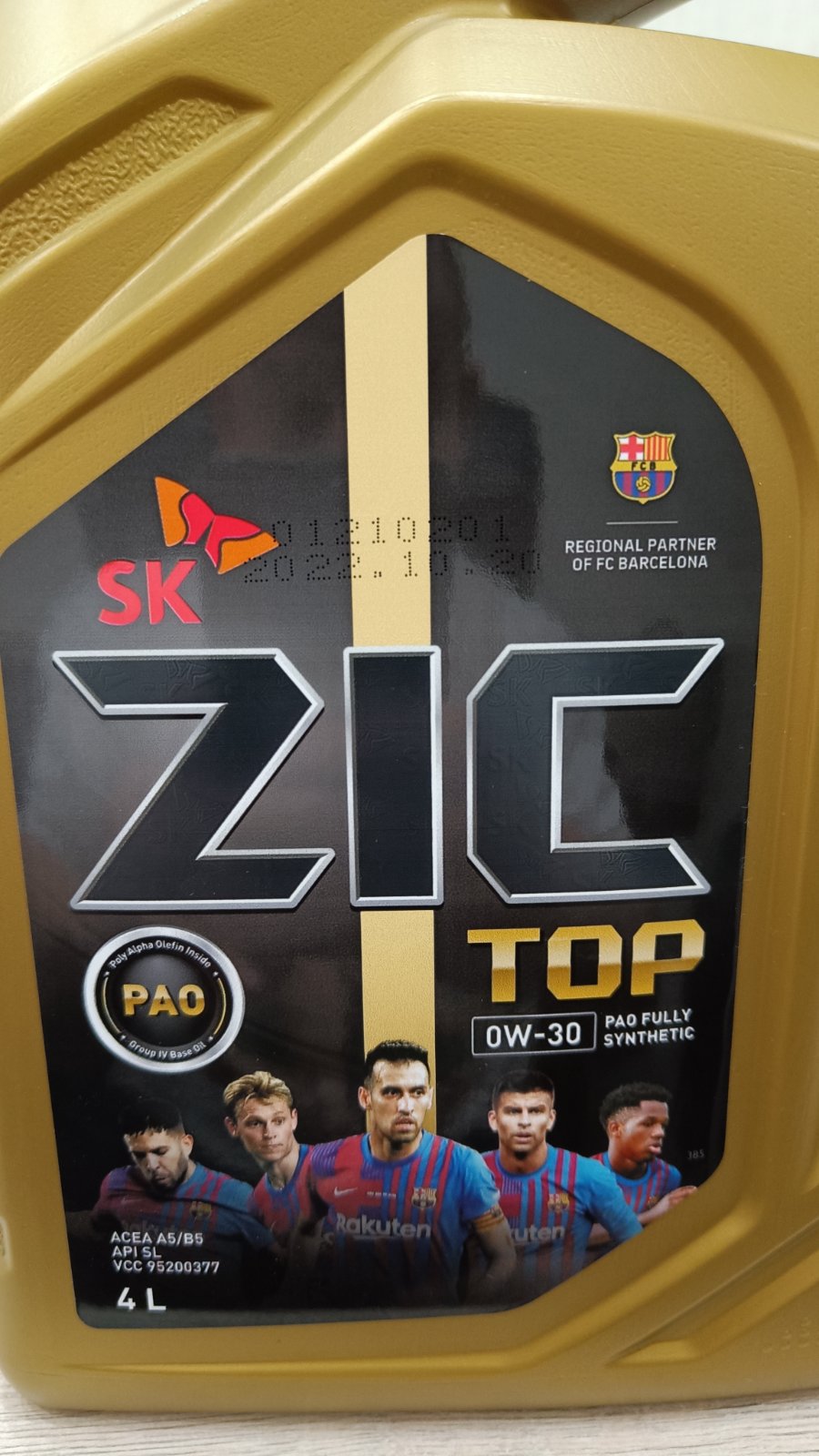

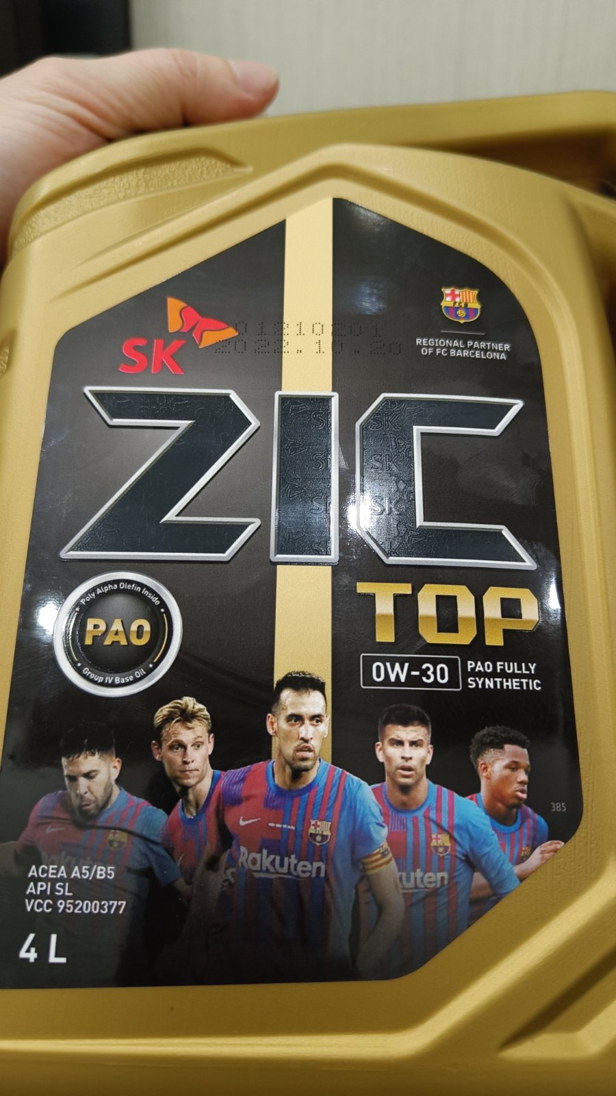

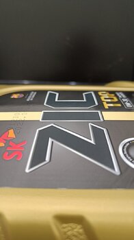

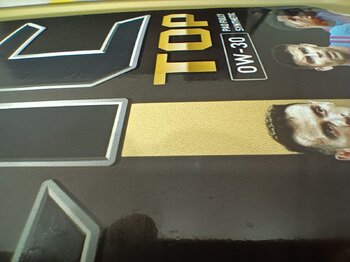

27.03.2023 в 21:42, F4R сказал:
Озон. Продавец KoreaOil, он же ООО Арсенал - оф. дистрибьютор ZICa. Голограммы видно только глазами.
Не согласен все зависит от камеры и от угла падения света! ну на моей канистре так! если свет распределен по всему потолку, видно вообще все практически, глазами лучше чем камерой, но и камера кое что видит, а если светит только одна лампа, то теснения (или галограмы) можно увидеть только в отражении света от этой лампы под определенным углом к этой лампе!
Купил у оф дистрибютора ЗИК, указанного у них на сайте. по идеи должно быть подлинным!
Гляньте фото, может чего и скажите!

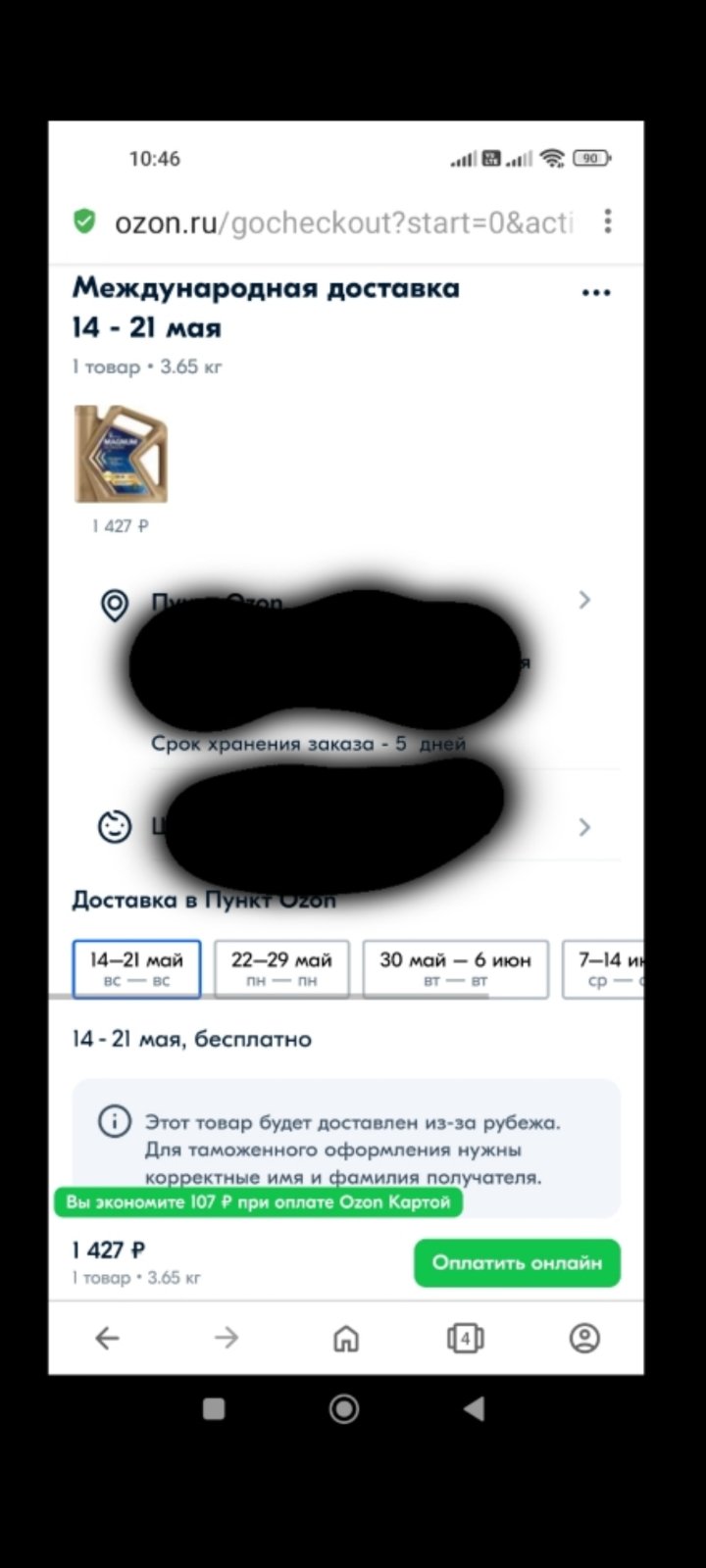

Китайский продавец ? Взял бы ради любопытства но нет доставки в мой регион .
11 часов назад, Wirtgen сказал:
Да ну, ерунда какая-то. У этого продавца положил в корзину Роснефть ФЕ 5-30. Доставка международная. Это что, канистру российского масла из Китая будут отправлять?
3 часа назад, YWU12V сказал:
Wirtgen Толстый Макс
Следите за обновлениями ))
Пусть не Зик, но интересно.
"Китайцы" демпингую захватывают озон ))
 Интересно что пришлют эти продавцы .
Изменено пользователем Wirtgen
