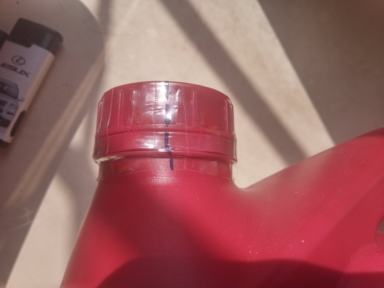

Из армтека привезли ZIC X9 FE 5W30 дата 2023.09.01 без термоусадочной плёнки на крышке, на стопорном кольце есть цифры 11 (раньше на любых канистрах всегда кольца были без надписей «лысые») и оно ровное без двух пар по два зубчика на противоположных концах окружности, а крышка, соответственно, на низе юбки сплошная без выемок для зубцов стопорного кольца.
На лицевой наклейке есть футболисты, но на драйве и в сети находил тоже свежие канистры с ними.
Озадачило кольцо с крышкой. В Зик ещё письмо не писал, напишу обязательно, но с учётом выходных ответ маловероятно придёт оперативно.
Прилагаю изображения свои и чужие для сравнения.
Какими мнениями поделитесь насчёт этого случая?

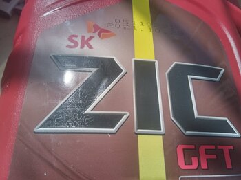

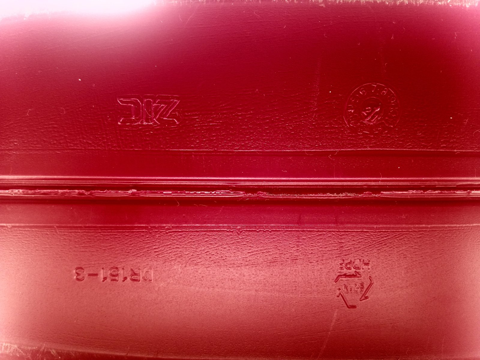

Привет други! Прикупил 4л ZIC 75W85GFT на валберис... Смущает неровный штрих код и шов на дне канистры. На лицевой наклейке голограмма присутствует. Масло жидкое,(в сравнении с Х5 10w40) при взбалтывании канистры  Выпуклость штрих кода вроде есть,но менее чувствительно, чем на канистре с ZIC X5 10W40.
На другой канистре с футболистами штрих код ровный, рельефный.  Имею сомнения по поводу подлинности.   Можно лить в МКПП или лучше ворота мазать?
Где Вы берете эти способы проверки? Штрих код, знаки на дне канистры, швы на дне канистры. У ZIC одни из самых защищенных канистр на данный момент, все защиты идеально повторить не возможно, 4 основных элемента: термоусадочная пленка с логотипом на пробке, под пробкой фольга с двухсторонним нанесением логотипа, выпуклый шрифт на логотипе и желтой полосе, шероховатая текстура канистр

Самый простой и действующий способ, чтобы развеять все Ваши сомнения: отправить на официальный электронный адрес (есть на официальном сайте zicoil) zic@sk.com фотографии канистр, указать причину сомнений с темой "Прошу подтвердить подлинность масла" они отвечают обычно или в тот же день или на следующий рабочий, в ответах есть мобильный телефон представителя ZIC, если ответ по каким-то причинам Вас не устроит можно созвониться, и Вы получите ответ непосредственно от представителя производителя ZIC.

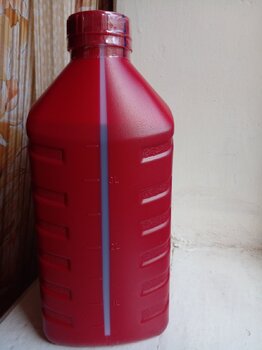

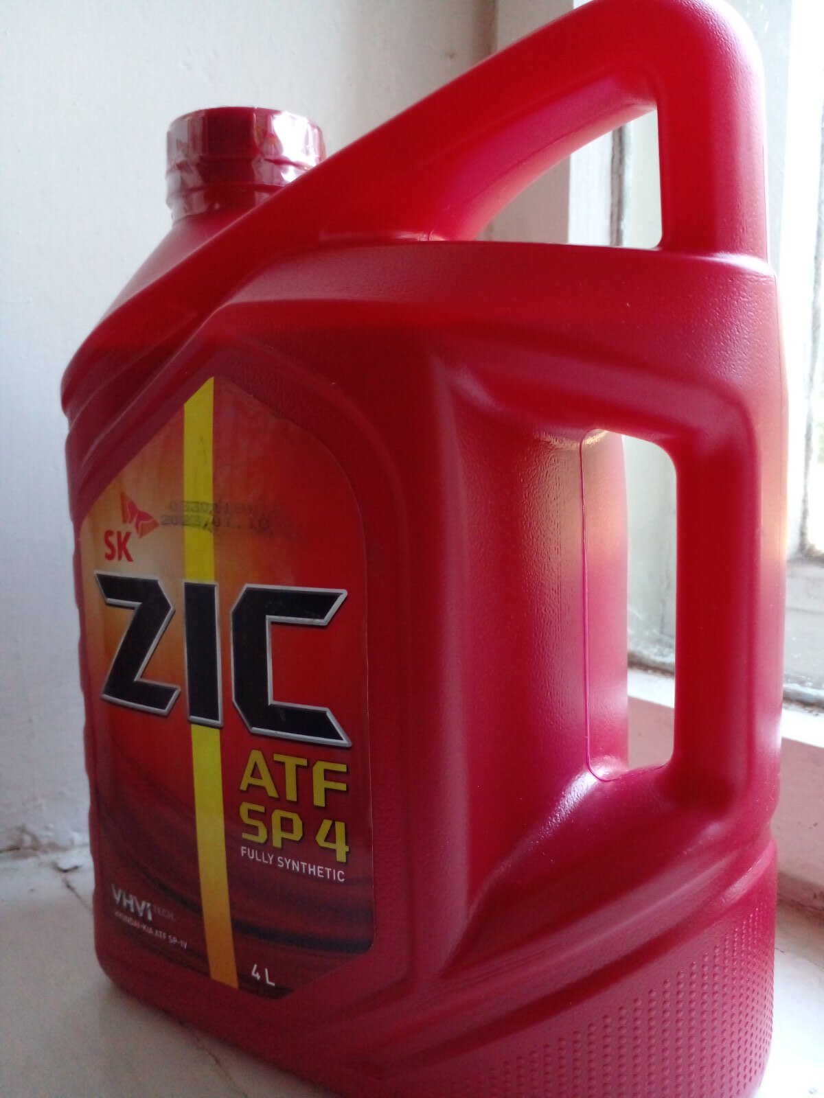

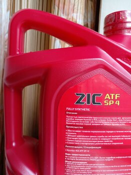

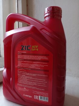

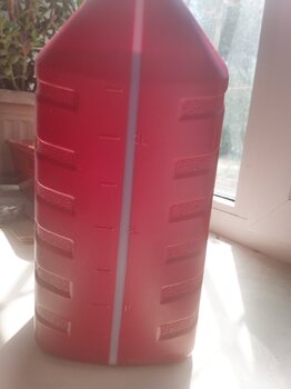

ZIC ATF SP-4, 4-литровая канистра просвечивает, можно увидеть уровень масла. Это подделка или нормально?
1 час назад, Boris46 сказал:
Степень просвечиваемости канистр, такого вроде еще не было:D
Изменено пользователем kir888

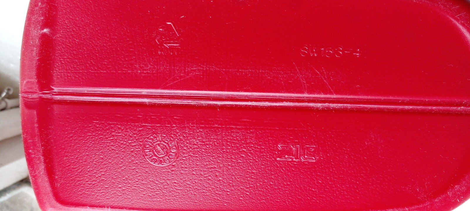

Cлишком часто стали попадаться вот такие зики в прозрачных канистрах, с отклеивающимися этикетками, с нечёткими знаками на дне. Даже у официальных продавцов типа озон, ситилинк в последнее время цены выше а предложений всё меньше. Видимо официальных поставок больше нет, продавцы распродают остатки и торгуют подделками.
Изменено пользователем Boris46
так они и раньше были, и канистры"прозрачные", и этикетки отклеивающие, и знаки на дне дрянь...только как вы по данным признакам пришли к выводу о подделки хз. Есть же более вменяемые признаки.

Самое главное, это непрозрачная канистра и четкий датер от прессформы выдувной машины на дне канистры? Остальные, 4 сильнейшие степени защиты сразу перестают играть роль?).
Вы не задумывались, что хотябы "шероховатость" текстуры прессформы не возможно скопировать? Поддельщики мобила на этом горели)
