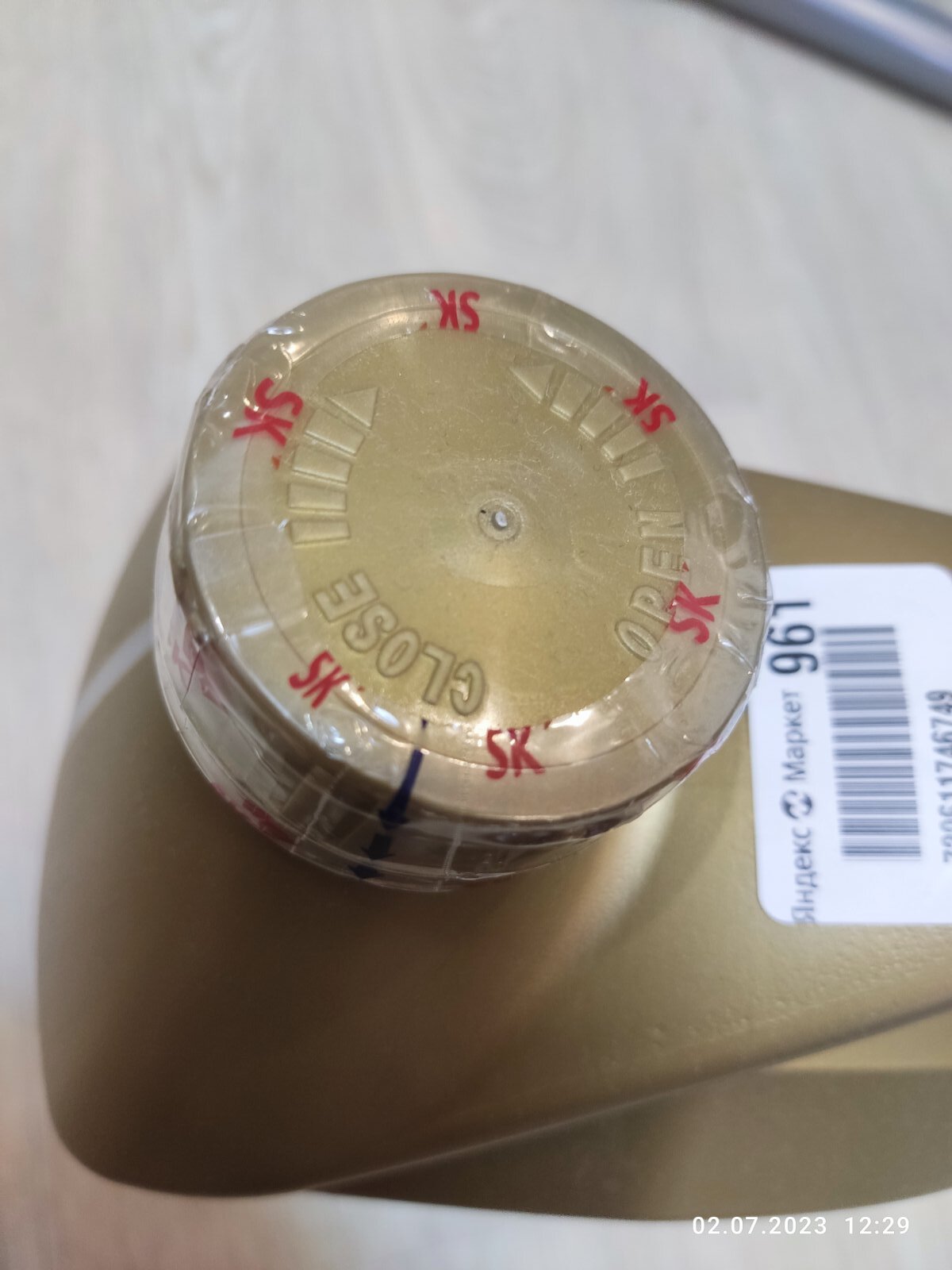

Собрал в кучу немного информации об определении подлинности пластмассовых канистр масел ZIC:
Термопленка на крышке имеет такой вид. Бабочка, если присмотреться, состоит из четырех частей, стрелки мелкие, их более четырех штук:
Горло запаяно мембраной. Кроме этого, по некоторым сведениям, с обратной стороны мембрана должна иметь тонкие буквы "SK" черного цвета:
Тиснение (или голограмма) на логотипе и желтой полосе лицевой этикетки. Просматривается под определенным углом
Логотип на дне канистры (часто бывает смазан):
Если палцы не потеряли чувствительность и провести ими по маркировке класса вязкости с обеих сторон канистры, и литражу, а особенно штрихкоду с тыльной - ощущается рельефность. У меня нащупать мизинцем получилось:

28.10.2023 в 13:22, bubzleburn сказал:
Предварительно прочитал последние несколько страниц за последние 4-5 месяцев, по поводу отсутствующего датера всё ясно, но остались вопросы.
Из армтека привезли ZIC X9 FE 5W30 дата 2023.09.01 без термоусадочной плёнки на крышке, на стопорном кольце есть цифры 11 (раньше на любых канистрах всегда кольца были без надписей «лысые») и оно ровное без двух пар по два зубчика на противоположных концах окружности, а крышка, соответственно, на низе юбки сплошная без выемок для зубцов стопорного кольца.
На лицевой наклейке есть футболисты, но на драйве и в сети находил тоже свежие канистры с ними.
Озадачило кольцо с крышкой. В Зик ещё письмо не писал, напишу обязательно, но с учётом выходных ответ маловероятно придёт оперативно.
Прилагаю изображения свои и чужие для сравнения.
Какими мнениями поделитесь насчёт этого случая?
По поводу первой канистры ответили на почту.
