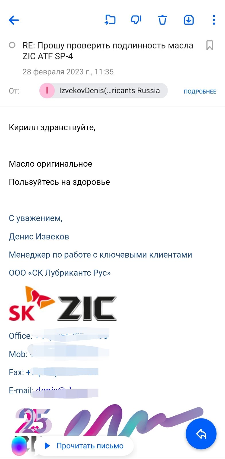

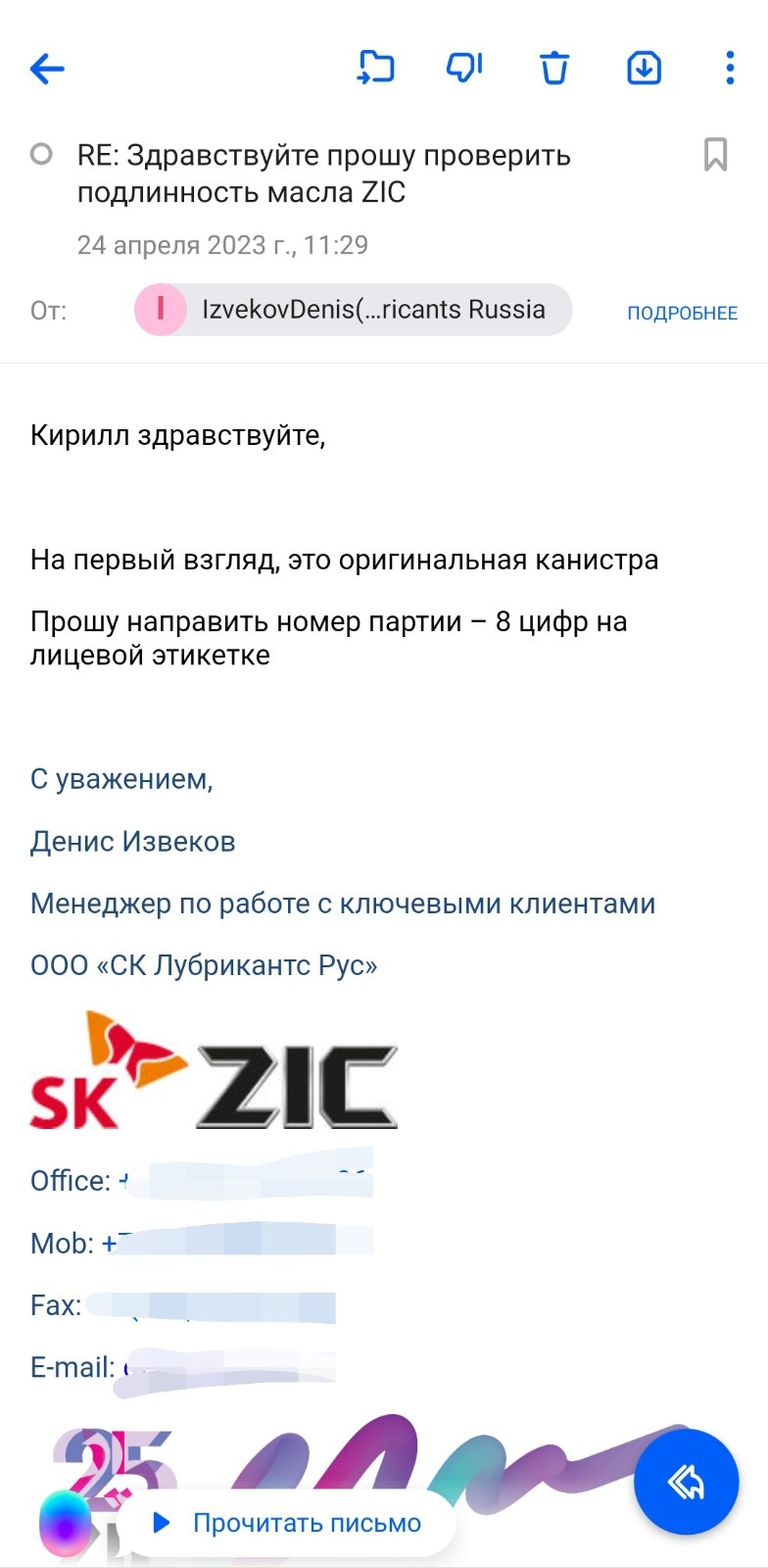

Часто пишу и другим говорю они отправляют, ни разу не было без ответа. Хотя один раз было, просто повторно письмо отправил человек и ответили.
Вы через форму обратной связи пишете? Нужно на e-mail писать zic@sk.com
