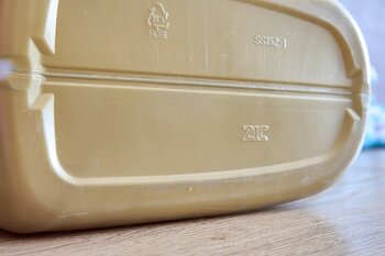

Собрал в кучу немного информации об определении подлинности пластмассовых канистр масел ZIC:

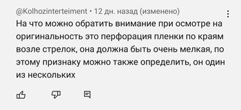

Термопленка на крышке имеет такой вид. Бабочка, если присмотреться, состоит из четырех частей, стрелки мелкие, их более четырех штук:
Горло запаяно мембраной. Кроме этого, по некоторым сведениям, с обратной стороны мембрана должна иметь тонкие буквы "SK" черного цвета:
Тиснение (или голограмма) на логотипе и желтой полосе лицевой этикетки. Просматривается под определенным углом
Логотип на дне канистры (часто бывает смазан):
Если палцы не потеряли чувствительность и провести ими по маркировке класса вязкости с обеих сторон канистры, и литражу, а особенно штрихкоду с тыльной - ощущается рельефность. У меня нащупать мизинцем получилось:

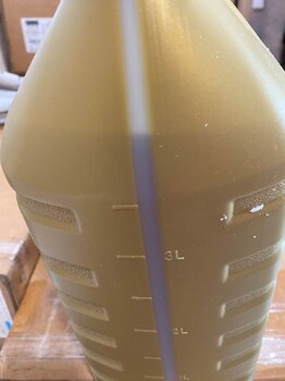

28.10.2023 в 13:22, bubzleburn сказал:
Предварительно прочитал последние несколько страниц за последние 4-5 месяцев, по поводу отсутствующего датера всё ясно, но остались вопросы.
Из армтека привезли ZIC X9 FE 5W30 дата 2023.09.01 без термоусадочной плёнки на крышке, на стопорном кольце есть цифры 11 (раньше на любых канистрах всегда кольца были без надписей «лысые») и оно ровное без двух пар по два зубчика на противоположных концах окружности, а крышка, соответственно, на низе юбки сплошная без выемок для зубцов стопорного кольца.
На лицевой наклейке есть футболисты, но на драйве и в сети находил тоже свежие канистры с ними.
Озадачило кольцо с крышкой. В Зик ещё письмо не писал, напишу обязательно, но с учётом выходных ответ маловероятно придёт оперативно.
Прилагаю изображения свои и чужие для сравнения.
Какими мнениями поделитесь насчёт этого случая?

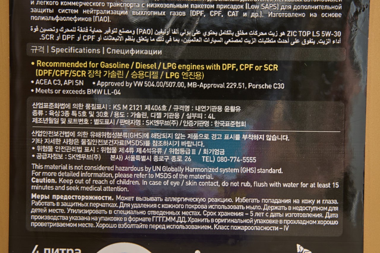

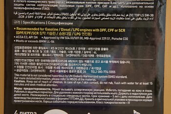

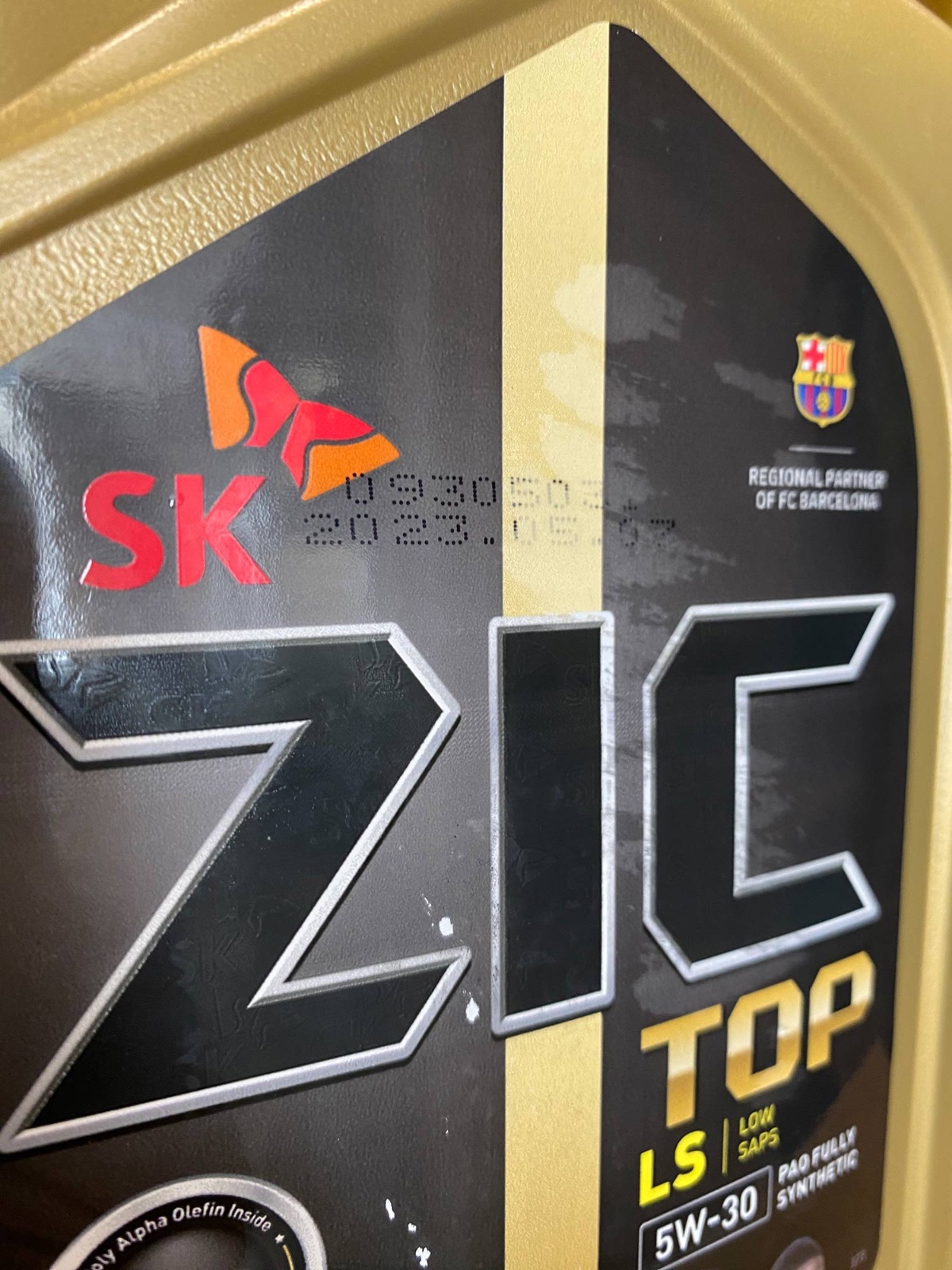

Добырй день.
Купил ZIC Top LS 162612 5W30 4 л на Мегамаркете. Поставщик - СберМегаМаркет Москва Пушкино
Этикетка очень странная, мутная, не резкая, блеклая, чуть ли не черно-белая. Канистра просвечивается. Проехал по АЗС, н нашел такой партии, а у меня май 2023.
Съездил к дилеру, у них на складе такой партии не оказалось, но их тоже насторожила канистра по ряду причин.
Я прочитал здесь про такие же случаи с мутными футболистами и вроде всё, но есть один момент - у меня партия на канистре 09305031 и при этом 03 мая. А у тех, кто описывал свои подозрения ранее, партия 13 апреля - 15304131, 12 мая - 15305121
Я понимаю, что зря волнуюсь, просто интересно, как такое бывает? С чем связано?

ruller Избавтесь! Ну нафиг! :Cherna-facepalm:
9 часов назад, ruller сказал:
Добырй день.

Самое главное подозрение еще в том, что эту канистру сделало какое то левое SK Enmove, а не SK Lubricants:D.
Вы же проштудировали тему, вопрос, почему выборочно?:dash1:

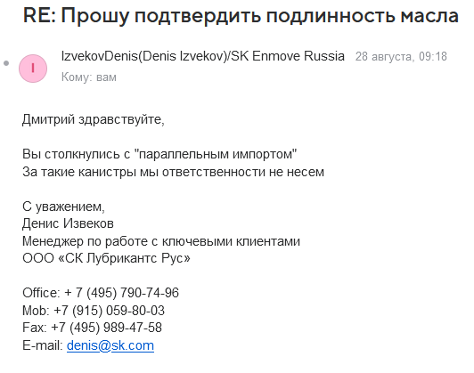

Вы легко можете связаться с ZIC, получить все ответы на свои вопросы и высказать пожелания.
По номеру партии, то же все есть, на любой таре 1л, 4л, 20л, 200л. Куда разливается партия/резервуар, будет один и тот же номер партии и дата.
Дубль 101):
Самый простой и работающий способ, как убедиться в оригинальности масла и развеять любые Ваши возможные сомнения: 1) Вы фотографируете канистры, этикетку, элементы защиты и те признаки которые вызвали у Вас сомнения. 2) Отправляете фото на официальную почту ZIC (контакты есть на официальном сайте ZICOIL) zic@sk.com в теме письма указать "Прошу подтвердить подлинность масла" 3) Обычно на следующий рабочий день, Вы получаете официальный ответ от ZIC с подтверждением подлинности масла.
Если по каким-то причинам Вас не устроит ответ по электронной почте, в письме, как правило, есть личный мобильный телефон сотрудника ZIC, можно созвониться и получить исчерпывающие ответы.
https://www.oil-club.ru/forum/topic/31743-zic-kak-otlichit-poddelku/?do=findComment&comment=2599519
Изменено пользователем kir888
27 минут назад, kir888 сказал:
Дубль 101):
Я, похоже, неверно спросил про номер партии. То что, на канистрах номера могут быть одинаковые это ясно. Меня смутило то, что  у меня партия на канистре 09 305 031 и при этом 03 мая. А у тех, кто описывал свои подозрения ранее, партия 13 апреля и 12 мая - 15 304 131. То есть почему у меня порядковый номер (если он порядковый, а не какой-то свой внутренний) 9 миллионов какой-то, а на канистре, выпущенной в другой месяц или через неделю от моей, 15 миллионов какой-то. Вот в чем вопрос, который хотелось закрыть. А обратная связь от официалов уже получена, оригинальность подтверждена.

Раньше на канистрах писали первые 2 цифры, внутрение маркировки ZIC третья цифра год, четвертая пятая месяц, шестая седьмая день, восьмая внутренняя маркировка ZIC. Вроде так было раньше, позже посмотрю.
12 мая 23 должно быть ХХ30512Х

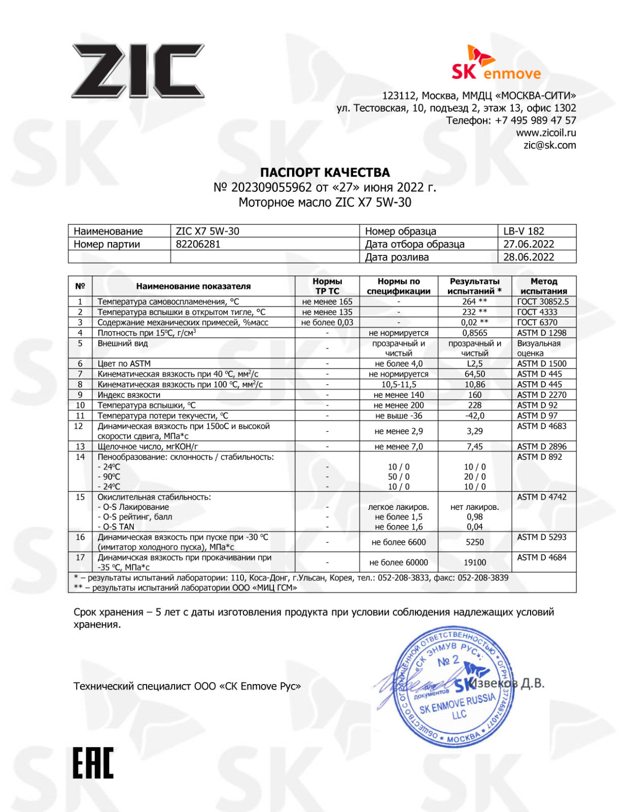

Собственно, получил от автодока паспорт качества, выписанный, как ни странно, ООО "СК Enmove Рус". При этом на мой запрос ранее ООО "СК Enmove Рус" (ООО «СК Лубрикантс Рус») отметил, что за такие канистры ответственности не несет.
Выводы напрашиваются разные.

33 минуты назад, matrixp сказал:
Параметры понравились, хорошее масло, но не премиальное, судя по пене.
