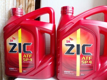

Собрал в кучу немного информации об определении подлинности пластмассовых канистр масел ZIC:
Термопленка на крышке имеет такой вид. Бабочка, если присмотреться, состоит из четырех частей, стрелки мелкие, их более четырех штук:
Горло запаяно мембраной. Кроме этого, по некоторым сведениям, с обратной стороны мембрана должна иметь тонкие буквы "SK" черного цвета:
Тиснение (или голограмма) на логотипе и желтой полосе лицевой этикетки. Просматривается под определенным углом
Логотип на дне канистры (часто бывает смазан):
Если палцы не потеряли чувствительность и провести ими по маркировке класса вязкости с обеих сторон канистры, и литражу, а особенно штрихкоду с тыльной - ощущается рельефность. У меня нащупать мизинцем получилось:
post-25186-0-87034600-1513423236.jpg post-25186-0-42746400-1513423304_thumb.jpg post-25186-0-73920300-1513423341_thumb.jpg

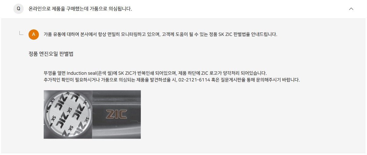

Мы внимательно следим за оборотом контрафактной продукции, и вот несколько советов, которые помогут вам определить подлинные SK ZIC.
Как определить подлинное моторное масло
Открыв крышку, вы увидите многократную печать SK ZIC на индукционной пломбе (серебристая пломба) и логотип ZIC, выдавленный на дне бутылки.
Если вам необходимо дополнительное подтверждение или вы обнаружили подозрение на подделку, пожалуйста, свяжитесь с нами по телефону 02-2121-6114 или через доску вопросов.

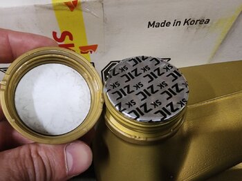

На фото слева - "левак" из Автодока, справа - оригинал из Ситилинка.
Признаки подделки: крышка без защитной пленки (термоусадочная пленка с логотипами SK отсутствует), горловина не запаяна (заглушка из фольги, впаянная в горлышко канистры отсутствует), на лицевой этикетке отсутствует микропечать логотипов и наименования компании на желтой полосе и на надписи «ZIC».

Задняя этикетка для России, передняя похоже для Кореи) С фольгой под пробкой действительно странная ситуация, еще интересно как оно не протекло, с фольгой то иногда протекает))
По виду все оригинальное и канистра и этикетки, и пробка, вопрос где и как такое чудо получилось)) Свяжитесь с Максимом, интересная ситуация.
Фото вскрытой канистры со снятой фольгой.
