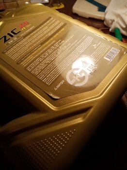

 ZIK постарался и полиграфию  наклеек  сделал  с защитами.
В районе букв ZIK   глянец  на наклейке становится матовым
Белый цвет на этикетке не бликует, остается матовым
         1464202_.thumb.jpg.1ef158fb1c138b1fcdddbe27d6a3dbda.jpg1926948892_.thumb.jpg.b2c63e70fb33c5ca239cabeb1d903409.jpg
В каждой букве (символе) белый цвет неоднородный,  есть элементы желтого цвета.( видно в лупу)
