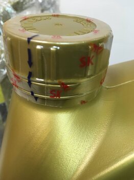

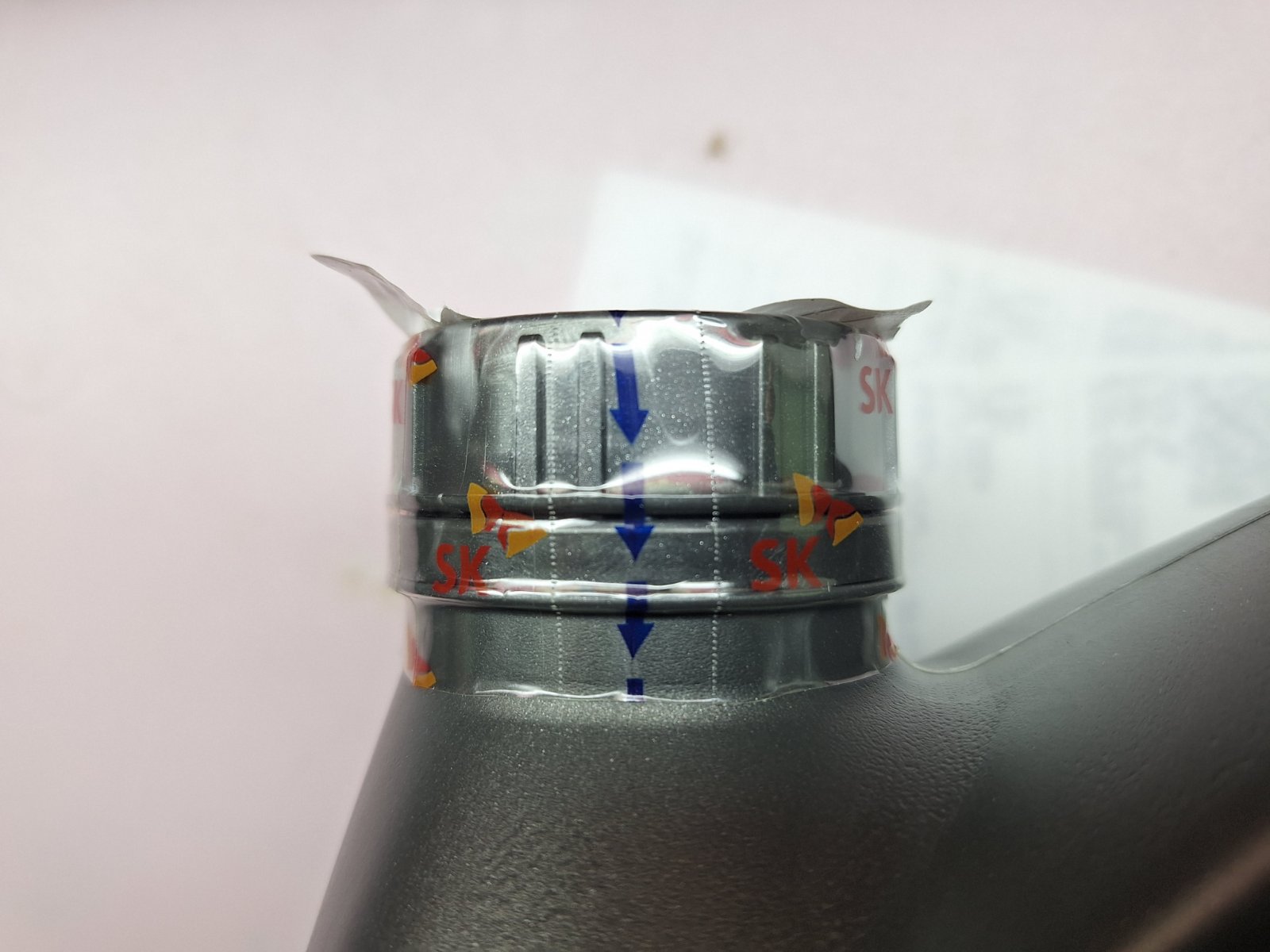

Собрал в кучу немного информации об определении подлинности пластмассовых канистр масел ZIC:

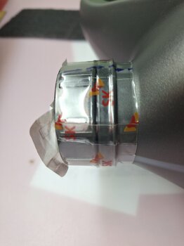

Термопленка на крышке имеет такой вид. Бабочка, если присмотреться, состоит из четырех частей, стрелки мелкие, их более четырех штук:
Горло запаяно мембраной. Кроме этого, по некоторым сведениям, с обратной стороны мембрана должна иметь тонкие буквы "SK" черного цвета:
Тиснение (или голограмма) на логотипе и желтой полосе лицевой этикетки. Просматривается под определенным углом
Логотип на дне канистры (часто бывает смазан):
Если палцы не потеряли чувствительность и провести ими по маркировке класса вязкости с обеих сторон канистры, и литражу, а особенно штрихкоду с тыльной - ощущается рельефность. У меня нащупать мизинцем получилось:

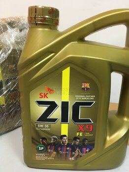

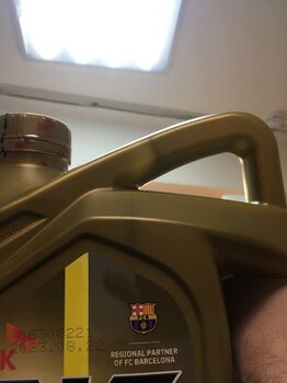

28.10.2023 в 13:22, bubzleburn сказал:
Предварительно прочитал последние несколько страниц за последние 4-5 месяцев, по поводу отсутствующего датера всё ясно, но остались вопросы.
Из армтека привезли ZIC X9 FE 5W30 дата 2023.09.01 без термоусадочной плёнки на крышке, на стопорном кольце есть цифры 11 (раньше на любых канистрах всегда кольца были без надписей «лысые») и оно ровное без двух пар по два зубчика на противоположных концах окружности, а крышка, соответственно, на низе юбки сплошная без выемок для зубцов стопорного кольца.
На лицевой наклейке есть футболисты, но на драйве и в сети находил тоже свежие канистры с ними.
Озадачило кольцо с крышкой. В Зик ещё письмо не писал, напишу обязательно, но с учётом выходных ответ маловероятно придёт оперативно.
Прилагаю изображения свои и чужие для сравнения.
Какими мнениями поделитесь насчёт этого случая?
По поводу первой канистры ответили на почту.

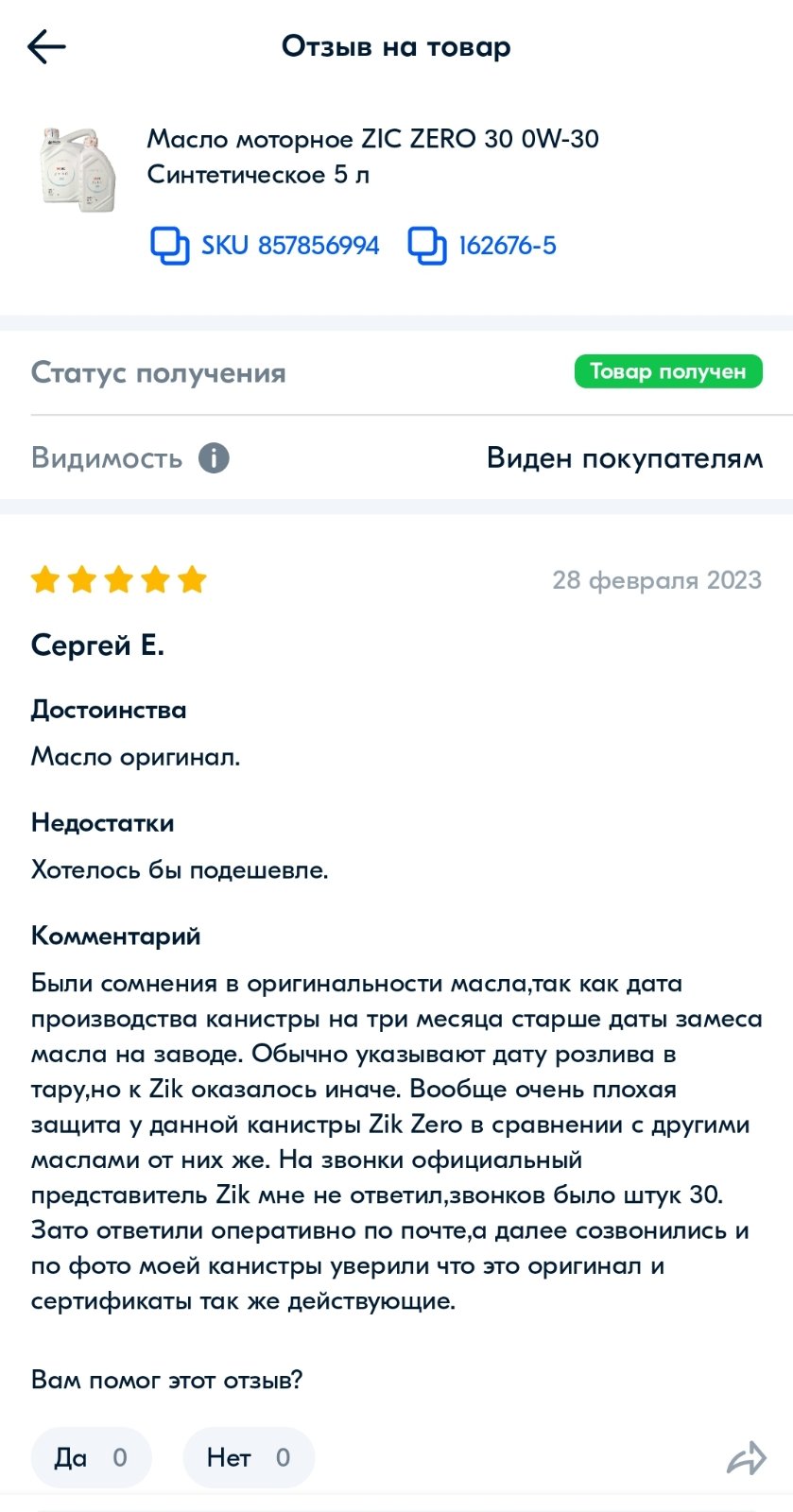

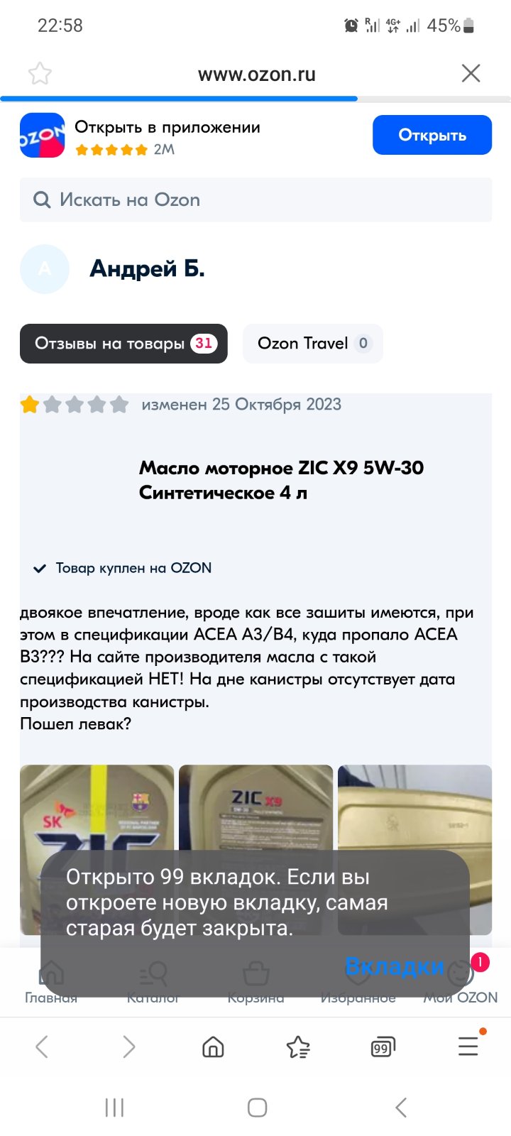

kir888  опередил ты меня с под счётом пупырок! Без их точного количества и симметрии расположения, ни одна проверка не считается пройденеой. А ещё, надо измерять микрометром толщину пластиковой пробки! Говорят, что должно быть, не менее 1.30-1.35 мм :D
22 часа назад, rummy сказал:
kir888 а ты говорил что я параноик!
СМОТРИ)) Твой скрин, как действуют параноики НЕАДЕКВАТЫ:D
А вот как действуют параноики АДЕКВАТЫ:D, причем "у Сергея" на серии ZERO, нет выпуклого шрифта на логотипе ZIC и ВООБЩЕ НЕТ,желтой полсы с SK Enmove/SK Lubricants
Изменено пользователем kir888
1 час назад, bubzleburn сказал:
Да, всё остальное в порядке. ZIC внизу вполне чётко. Надписи sk enmove и sk нормально и правильно просматриваются.
В итоге привезли новую канистру с другой датой 2023.08.22 и уже с плёнкой, на которой тоже всё, как и положено, НО под плёнкой все равно видно, что крышка с кольцом без зубцов.
Интереса и знаний ради буду искать аналогичные моему случаи в интернете, Samogonschik в этой теме чуть выше скидывал апрельскую канистру, там крышка по-прежнему с зубцами.
Первую канистру на возврат обратно уже плёнкой упаковочной обернул.
zic1.thumb.jpg.6871b26d62dbaf42f2a35e95f0c3d17c.jpgzic2.thumb.jpg.860d548e46f31b7fab6a25811d6645ce.jpg
Пример отличия в качестве исполнения самой тары для общего развития: прозрачная полоса отличается шириной и от канистры к канистре гуляет от одного бока к другому.zic3.thumb.jpg.6568eb1831c8610126c863d59d541026.jpgzic4.thumb.jpg.5dd5c68f7c89bf0124996e15914eb3ee.jpg
Ну и просто о качестве тары и/или хранения и транспортировки. Ручка посередине в одном месте просвечивается и мягче, будто изначально тоньше сделана или была подвержена механическому воздействию. К сожалению, на фото не столь отчётливо видно из-за далеко не лучшего освещения.
zic5.thumb.jpg.a6b352440a35eecdd06888e15ac11589.jpgzic6.thumb.jpg.9af8aec73ef609849322062768f485cd.jpg

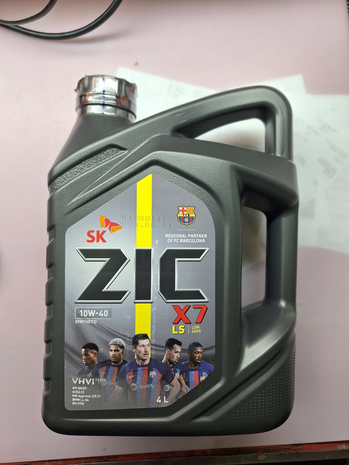

23 часа назад, vic31 сказал:
Такое возможно?
Даты производства тары на дне нет, в остальном претензий к таре нет. Пока ещё не вскрывали.
28.10.2023 в 14:05, bubzleburn сказал:
Если не сложно, прочтите моё сообщение чуть повыше и, пожалуйста, подскажите у Вас крышка со стопорным кольцом в каком виде: с зубцами и выемками или без них, сплошные ровные
Данное масло приобреталось мною для приятеля, как будет менять, попрошу вернуть канистру для фото-сессии, тогда и посмотрим)
Пока не вскрытая, возможно что-то разглядеть можно, но зубцов и выемок не заметил.
Изменено пользователем vic31
8 часов назад, vic31 сказал:
Вижу, достаточно ракурсов, чтобы понять, что они действитетльно отсутствуют. Видимо, как минимум с августа начали такие использовать, а то и раньше. Благодарю за ответ

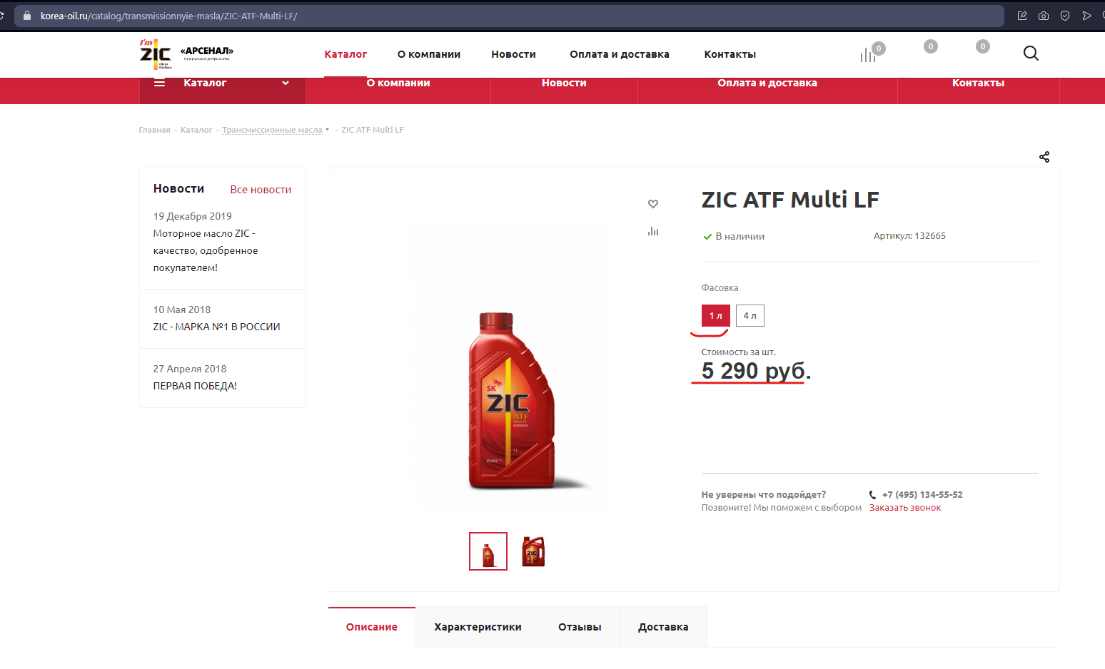

Здравствуйте, глянул на сайте Арсенал цену
Оно же на Озоне у "KoreaOil". Дистрибьютор ZIC 927Р. Кто-то цену задрал или на Озоне левое масло?
8 часов назад, 1nfern0 сказал:
Очевидно же, что просто ошибка.
