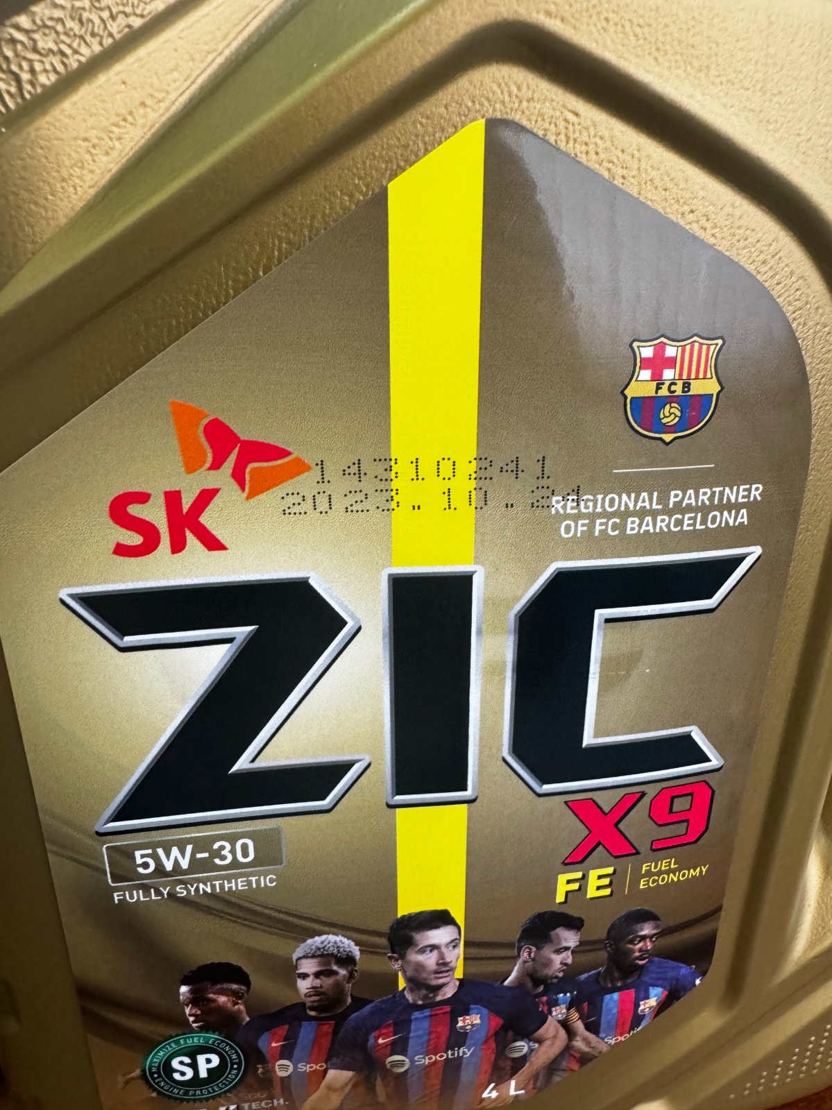

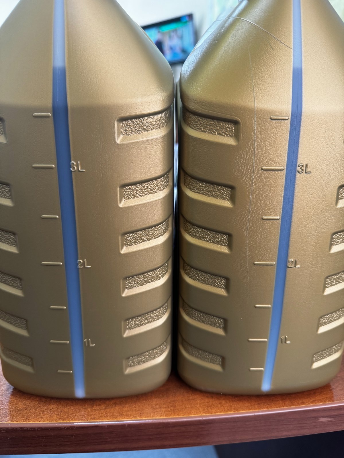

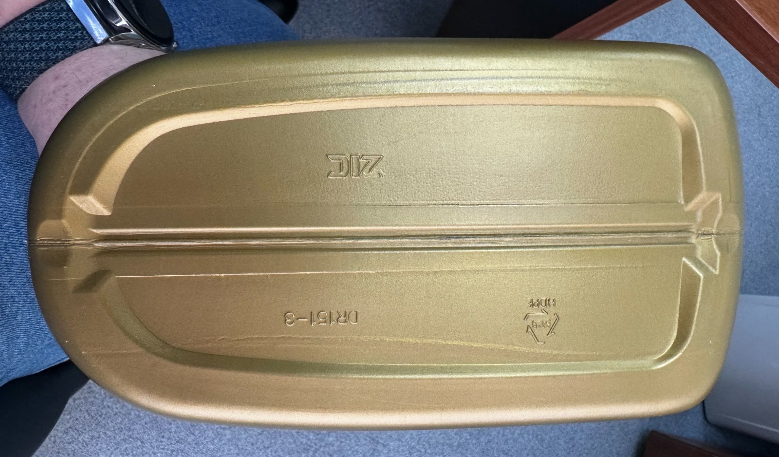

Предварительно прочитал последние несколько страниц за последние 4-5 месяцев, по поводу отсутствующего датера всё ясно, но остались вопросы.
Из армтека привезли ZIC X9 FE 5W30 дата 2023.09.01 без термоусадочной плёнки на крышке, на стопорном кольце есть цифры 11 (раньше на любых канистрах всегда кольца были без надписей «лысые») и оно ровное без двух пар по два зубчика на противоположных концах окружности, а крышка, соответственно, на низе юбки сплошная без выемок для зубцов стопорного кольца.
На лицевой наклейке есть футболисты, но на драйве и в сети находил тоже свежие канистры с ними.
Озадачило кольцо с крышкой. В Зик ещё письмо не писал, напишу обязательно, но с учётом выходных ответ маловероятно придёт оперативно.
Прилагаю изображения свои и чужие для сравнения.
Какими мнениями поделитесь насчёт этого случая?

Спасибо, слышал про текстуру. Похоже zic zero хуже всех защищена от подделки.

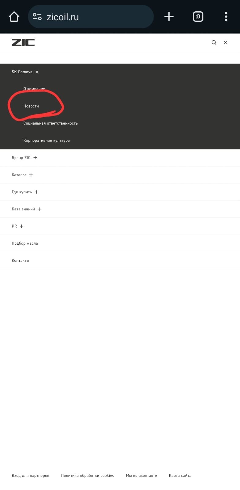

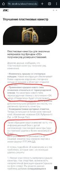

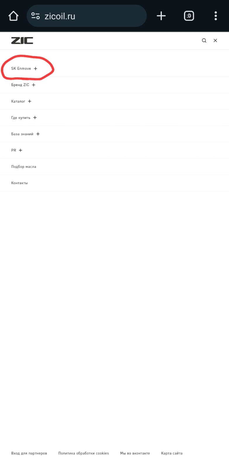

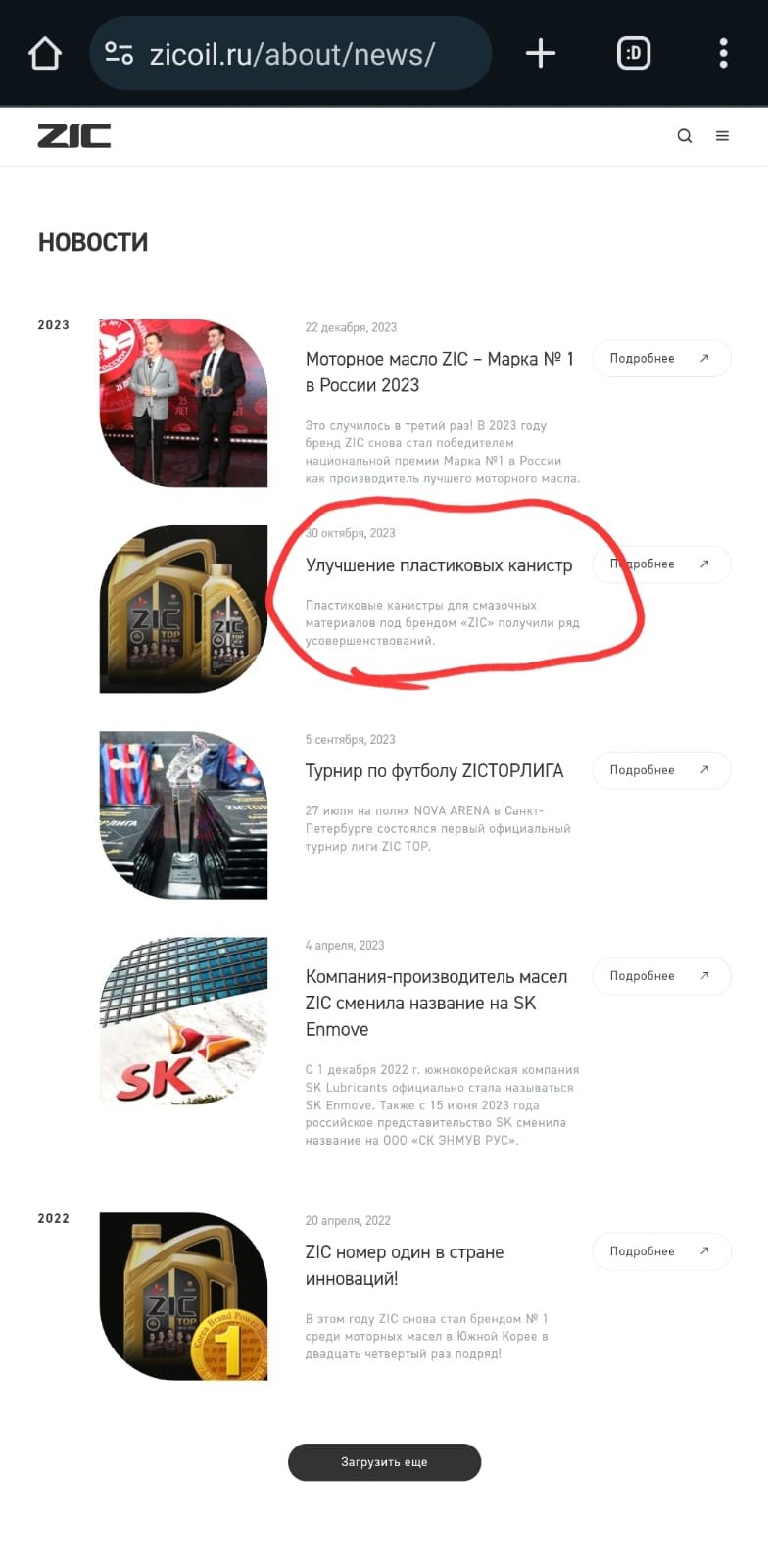

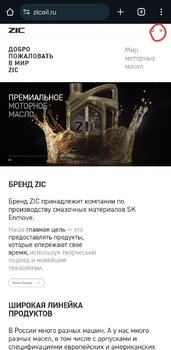

НашелOl-ego спасибо ему, оказывается новость на официальном сайте zicoil.ru еще от 30 октября 2023 года.
Чуть подробнее распишу для тех кто с поисковиков придёт), "новость" хорошо запрятана на сайте).
На официальном сайте ZICOIL в разделе (на главной странице) «SK Enmove», подраздел «НОВОСТИ», пост от 30 октября 2023 года – «Улучшение пластиковых канистр. Пластиковые канистры для смазочных материалов под брендом «ZIC» получили ряд усовершенствований», в посте подробно описаны изменения с фотографиями изменений, в т.ч., цитата «Применение крышки нового типа позволило отказаться от термоусадочной пленки. На канистрах нового типа термоусадочная пленка с логотипами «SK wings of happiness» будет отсутствовать.», «Также обращаем ваше внимание на то, что информационный блок с датой изготовления пластиковой канистры (круг со стрелкой) удален и более наноситься не будет.»
https://zicoil.ru/about/news/
https://zicoil.ru/about/news/uluchshenie-plastikovykh-kanistr.html

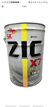

Как определить подделку 20 литровой канистры?
Прошу помочь, подделка или нет. Купил две канистры масла на мегамаркете у поставщика сбермегамаркет МСК ермолино. Цена 3300 за 4 литра. Смутило то, что на двух канистрах разные шрифты даты производства и номера партии, хотя даты близкие. Остальные признаки оригинальности вроде есть, только крышка внутри без лепестков, не как на фото о новых канистрах. Сама полиграфия этикеток смущает, какая то мутная и не красочная, после этикеток того же лукойла.
Белый цвет не бликует, в каждой букве на белом фоне есть желтые элементы, номера этикеток далеко не разбежались.  У меня так же.

Самый простой и работающий способ, как убедиться в оригинальности масла и развеять любые Ваши возможные сомнения: 1) Вы фотографируете канистры, этикетку, элементы защиты и те признаки которые вызвали у Вас сомнения. 2) Отправляете фото на официальную почту ZIC (контакты есть на официальном сайте ZICOIL и этикетке с обратной стороны канистры) zic@sk.com в теме письма указать "Прошу подтвердить подлинность масла" 3) Обычно на следующий рабочий день, Вы получаете официальный ответ от ZIC с подтверждением подлинности масла.
Если по каким-то причинам Вас не устроит ответ по электронной почте, в письме, как правило, есть личный мобильный телефон сотрудника ZIC, можно созвониться и получить исчерпывающие ответы.

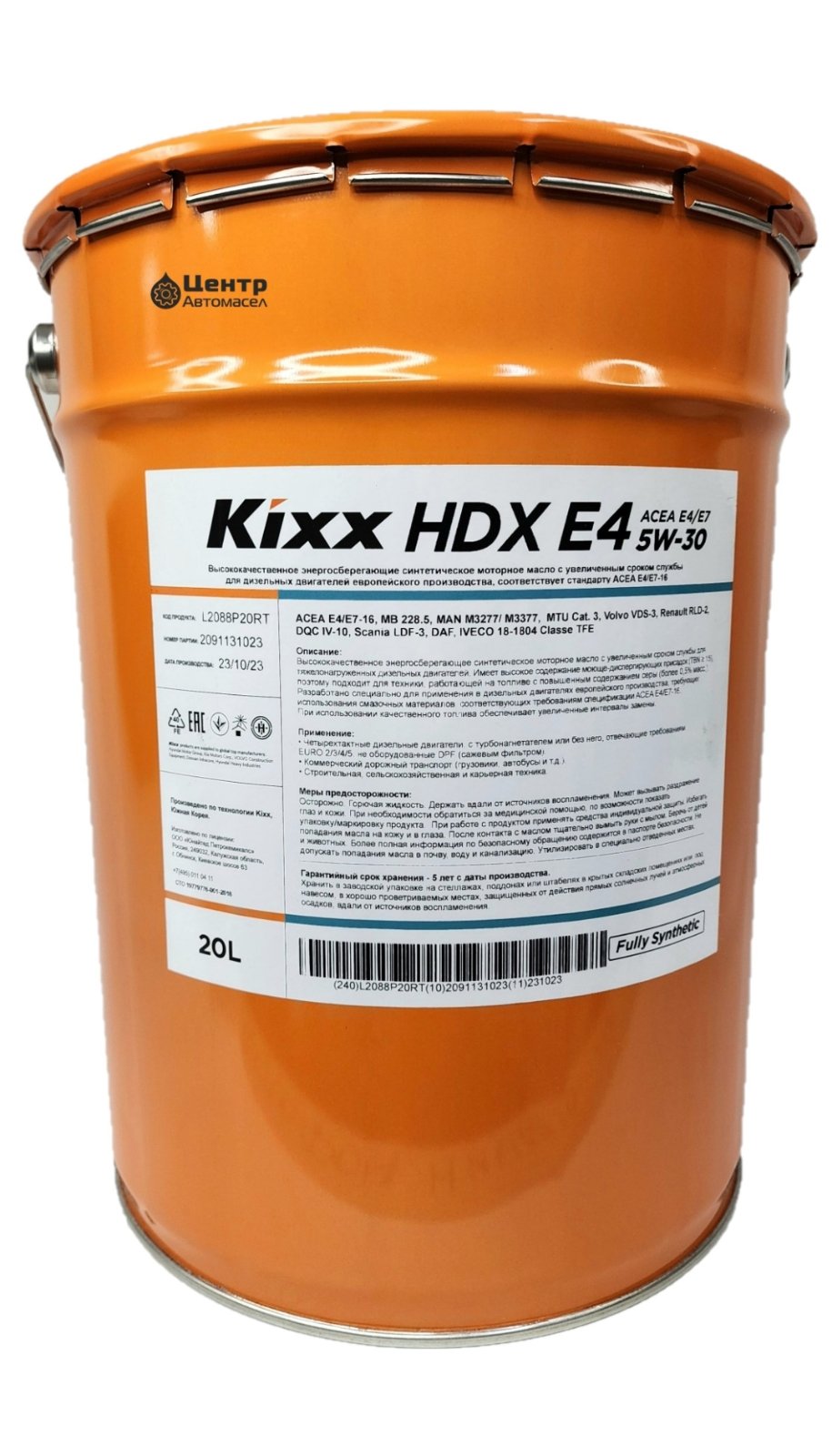

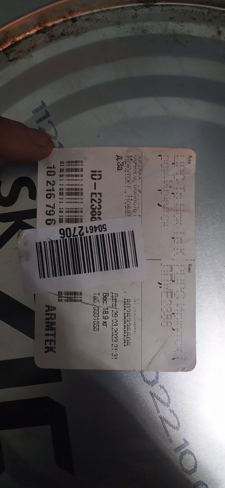

Наверно только через запрос в ZIC. Еще важный момент, ведра должны быть "пошарканые" в идеальном состоянии 10 000 км, в контейнере (море/контейнеровоз + РЖД) глянца не добавляют. Еще для информации) Локализованная линейка Kixx делается в металлических ведрах, которые другие используют для фасовки смазки, малейшее воздействие (даже слабый, удар в ребро завальцовки, приводит к разгерметизации и постепенному просачиванию. На вопрос почему именно такие ведра? Другие в РФ не делают, везти тару из Ю. Кореи не рентабельно.
Если поддельщики в РФ, смогут освоить производство ведра ZIC/KIXX, это будет своеобразняй прорыв в импортозамещении:D, тогда рентабельней будет поставлять пустые ведра, легально, в больших объемах)

"На вопрос почему именно такие ведра? Другие в РФ не делают, везти тару из Ю. Кореи не рентабельно."
Не совсем понял, этот момент.
Ведра с одним прокатом и крышкой с "загибочными" краями делают в РФ.
Китай разве не делает такую тару?

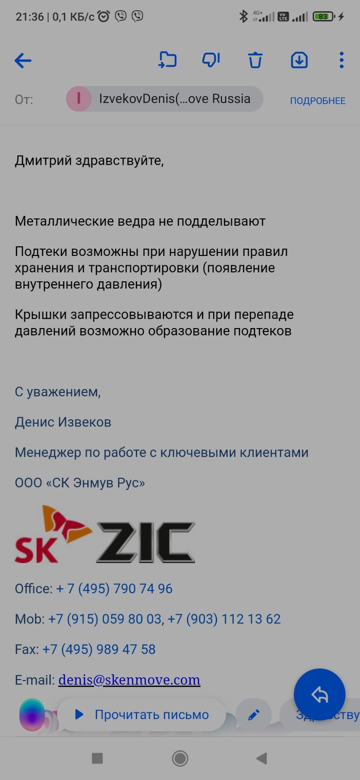

Канистра была приобретена 14.02.2024 через менеджера в офисе exist.ru с заверением, что поставщик является официальным поставщиком Zic.
При получении в накладной была информация о поставщике armtek.ru. На крышке канистры были масляные подтёки, свидетельствующие о не плотном прилегания заливной пробки.
На видео видно, что заливная пробка имеет целостность, без следов вскрытия. Пробка легко снялась со своего установленного посадочного места. Что не мешает слить содержимое канистры и установить пробку на месте не повреждая её.
Изменено пользователем ivan333
Добавил фото
5 часов назад, ivan333 сказал:
Отправьте в ZIC, со ссылкой на видео, как они это прокомментируют?
Ведра с подтёками прямо из корейского контейнера видел, думал что это повреждение от долгой транспортировки ведер в штабелях.

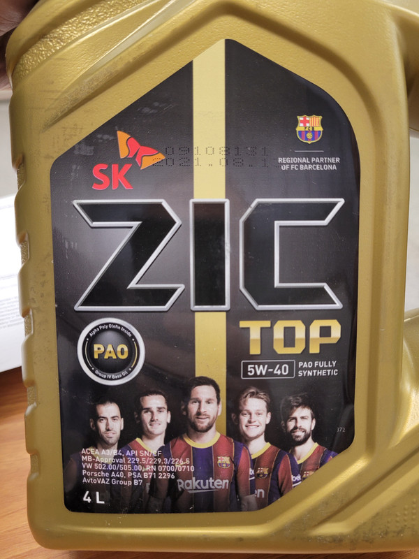

Добрый день. Купил у официального представителя масло Zic Top 5W-40, дата производства 2021.08.13 с футболистами. Акция была, продавали вместе с незамерзайкой Zic 3,5 литра, всё в картонной коробке с ручкой. Уже дома стал внимательно разглядывать и не увидел тиснения ни на желтой полосе, ни на надписи Zic. Масло ещё Api SN/SF оказалось. Есть у кого-нибудь информация об отсутствии тисненых надписей? 20240229-153459.jpg
P.S. Написал письмо в Zic, ответили через пару часов: "Владимир здравствуйте
Это оригинал.
На первых партиях было такое.
Потом исправили.
С уважением
Денис Извеков
Менеджер по по работе работе с ключевыми клиентами
000 «СК Энмув Рус»"

50 минут назад, Tarashak19 сказал:
В данной теме есть
поддельщики ставят в известность.
