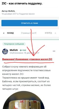

Внимание! Изменение упаковки масел ZIC
Собрал в кучу немного информации об определении подлинности пластмассовых канистр масел ZIC:
Термопленка на крышке имеет такой вид. Бабочка, если присмотреться, состоит из четырех частей, стрелки мелкие, их более четырех штук:

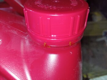

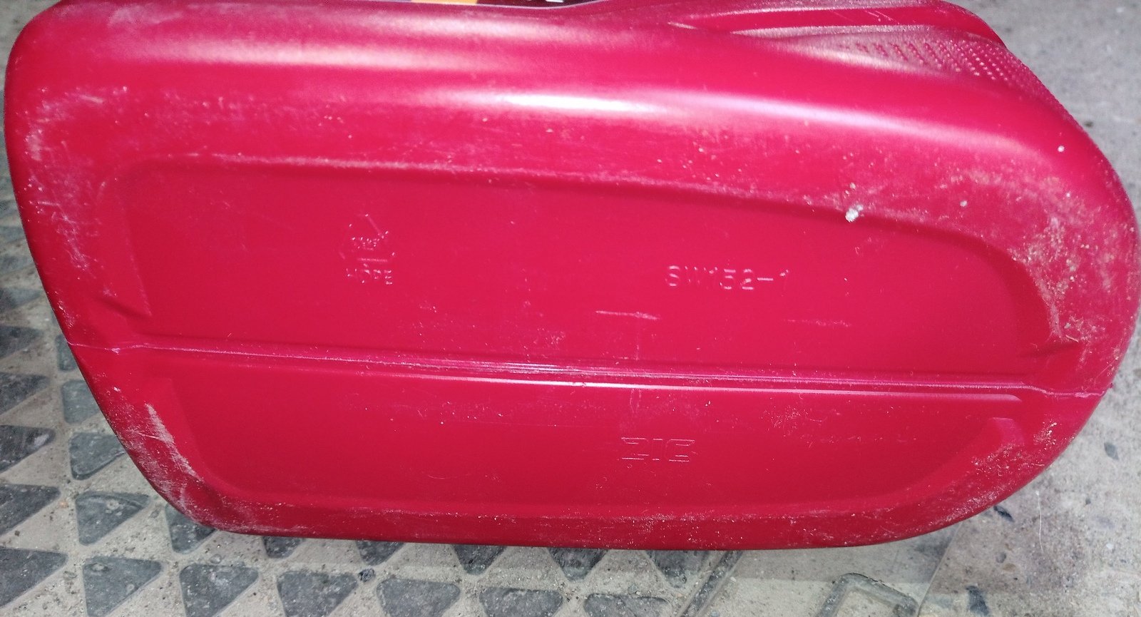

Из армтека привезли ZIC X9 FE 5W30 дата 2023.09.01 без термоусадочной плёнки на крышке, на стопорном кольце есть цифры 11 (раньше на любых канистрах всегда кольца были без надписей «лысые») и оно ровное без двух пар по два зубчика на противоположных концах окружности, а крышка, соответственно, на низе юбки сплошная без выемок для зубцов стопорного кольца.
На лицевой наклейке есть футболисты, но на драйве и в сети находил тоже свежие канистры с ними.
Озадачило кольцо с крышкой. В Зик ещё письмо не писал, напишу обязательно, но с учётом выходных ответ маловероятно придёт оперативно.
Прилагаю изображения свои и чужие для сравнения.
Какими мнениями поделитесь насчёт этого случая?

Подтеки встречаются часто на всех сериях ведер ZIC, для ZIC это нормально. Ведра в высоких штабелях, в контейнере, проезжают более 10 000км, морем, потом ж/д, потом фурами, когда ведро на ведре стоит (разница диаметра дна и крышки примерно 1см) единственное предположение, верхние ведра, в рамках разницы в диаметре, болтаются по нижним) и могут в какой то момент ударится о пробку и что то там деформировать). Бывают ведра прямо из контейнера с деформированной крышкой. У Kixx к примеру, ведро такое же, но конструкция пробки другая, там алюминиевое кольцо обжатое, подтеков не бывает практически.

Доброго дня. Купил 2 канистры ZIC ATF SP 3, на крышках нет пленки, я так понимаю она должна быть?
8 минут назад, srwrx сказал:
Вы последние страницы темы перечитайте. Найдете ответ на свой вопрос.

Даю подсказку. Раз сразу не разобрались. (А не разобрались Вы потому что как 99% обывателей сразу задали вопрос, а не посмотрели в поиске ответа предыдущие страницы, а так как страницы эти плодятся именно из-за многократно повторяющихся вопросов полезная информация тонет в "посмотрите, я купил"). Смотрите на дату выпуска. Ранее была информация, что сентябрьская партия 2023 года уже шла без термопленки.

Целлофан на крышках есть (был т.е. :)). 4 стрелки.
Дата розлива август 23го.
Но! Канистра нового образца (с бабочкой на дне и без даты).
На одной потеки вокруг крышки, вскрыл прям в ПВЗ. Фольга приклеена вроде норм. На обороте  буквы sk.
Больше ничё не понял, жду вашего мнения.

Фольга с виду оригинал, снизу фольги должно быть SK, если есть и заводская припайка то 100% оригинал.
Подтекание для ZIC норма, SP-4 особенно бежит много, прямо из заводских коробок, информация доведена до SK, должны устранить.
Не полное закручивание пробки на линии фасовки, как следствие, возможно не полное спаивание фольги с канистрой, могут остаться поры, у таких канистр пробка свободно докручивается на полоборота, если продавец перед отправкой в ручную не докрутил.
По канистрам, новые с лета начали вводить, пленку с сентября убрали.
kir888 премного благодарен!  Особо по канистрам непонятно было: вроде новые, а розлив старый.
