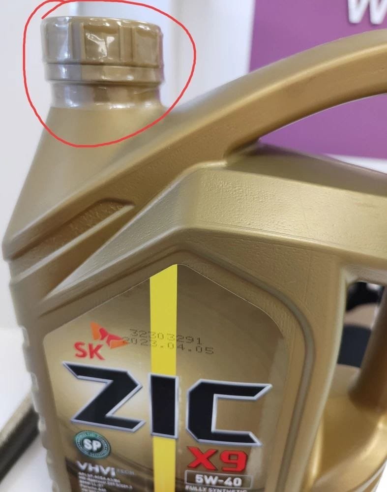

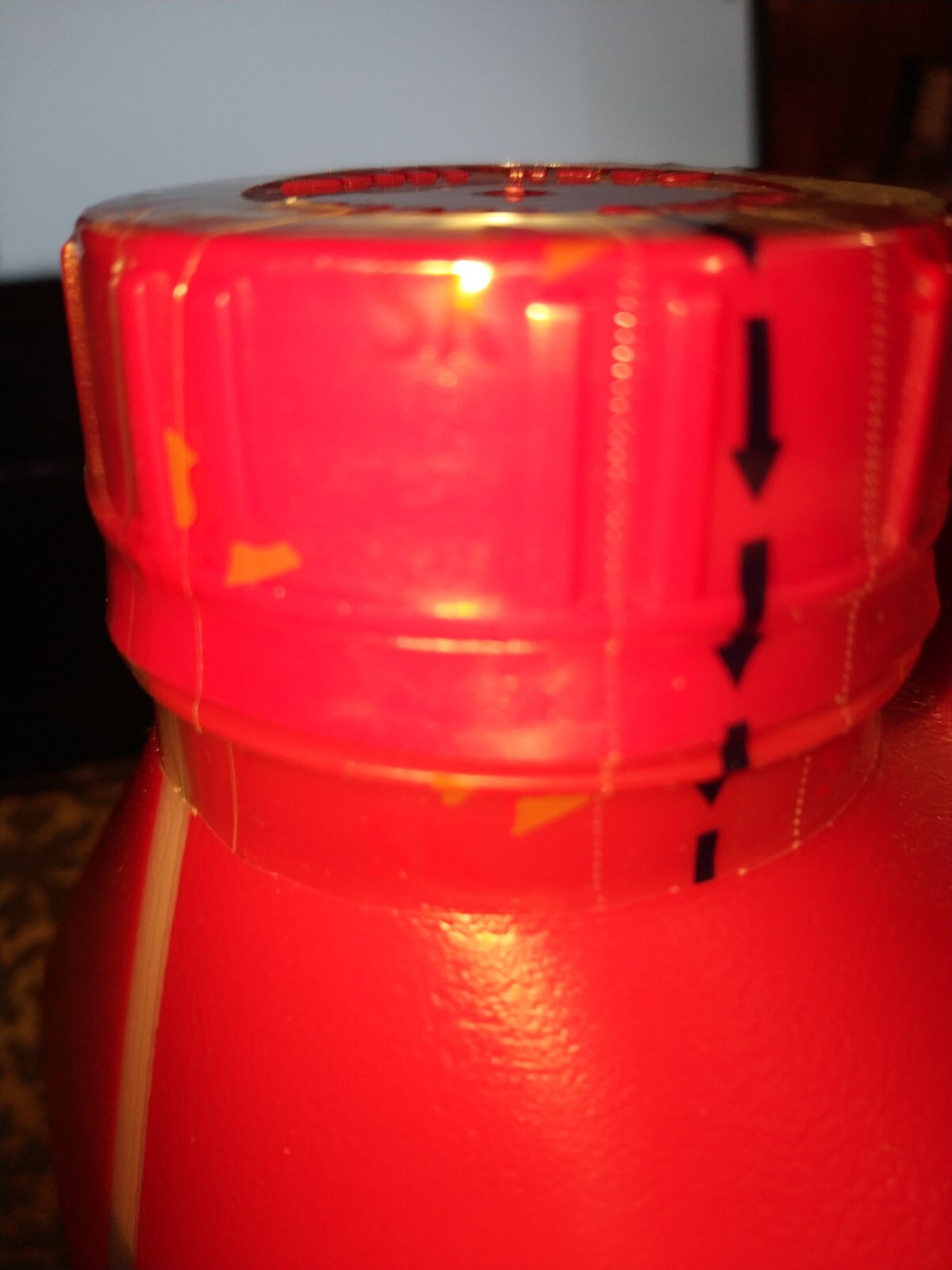

Термопленка на крышке имеет такой вид. Бабочка, если присмотреться, состоит из четырех частей, стрелки мелкие, их более четырех штук:

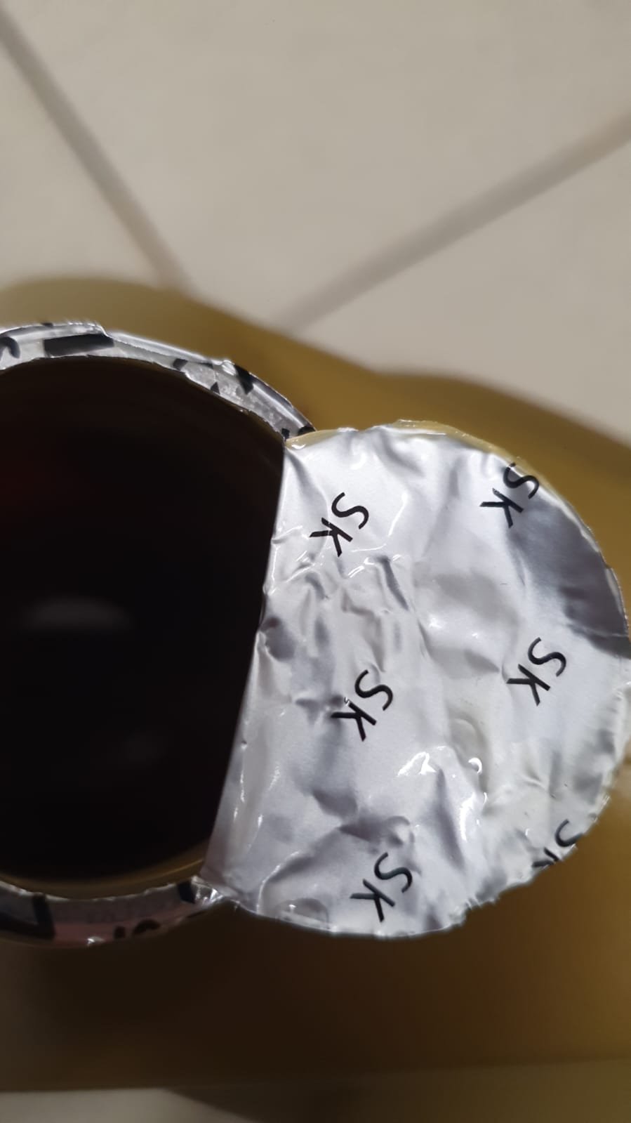

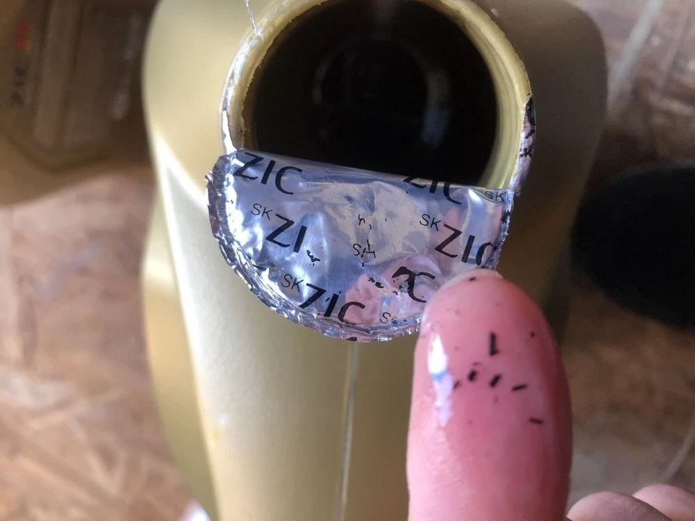

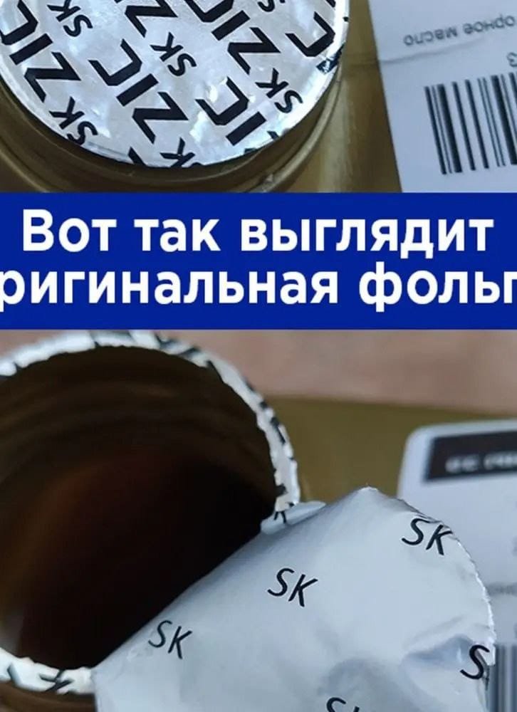

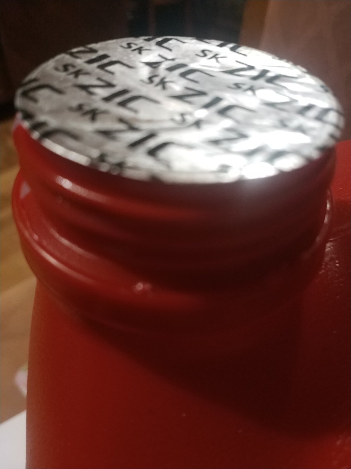

Горло запаяно мембраной. Кроме этого, по некоторым сведениям, с обратной стороны мембрана должна иметь тонкие буквы "SK" черного цвета:

28.10.2023 в 13:22, bubzleburn сказал:
Предварительно прочитал последние несколько страниц за последние 4-5 месяцев, по поводу отсутствующего датера всё ясно, но остались вопросы.
Из армтека привезли ZIC X9 FE 5W30 дата 2023.09.01 без термоусадочной плёнки на крышке, на стопорном кольце есть цифры 11 (раньше на любых канистрах всегда кольца были без надписей «лысые») и оно ровное без двух пар по два зубчика на противоположных концах окружности, а крышка, соответственно, на низе юбки сплошная без выемок для зубцов стопорного кольца.
На лицевой наклейке есть футболисты, но на драйве и в сети находил тоже свежие канистры с ними.
Озадачило кольцо с крышкой. В Зик ещё письмо не писал, напишу обязательно, но с учётом выходных ответ маловероятно придёт оперативно.
Прилагаю изображения свои и чужие для сравнения.
Какими мнениями поделитесь насчёт этого случая?
По поводу первой канистры ответили на почту.

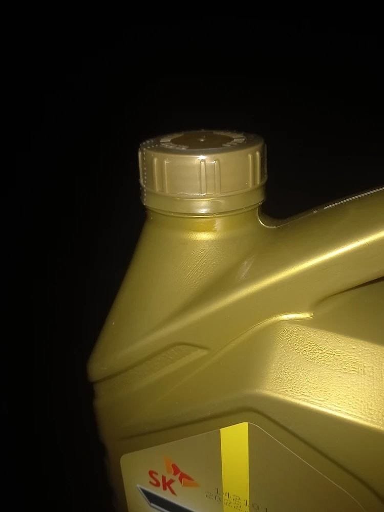

06.05.2024 в 01:51, rBDimitry сказал:
Добрый день
Покупал 3 канистры АTF в Авторуси (как я понимаю дистрибьютеры ZIC). Тиснения на желтой полосе есть, на черных буквах - тоже (на фото видно), штрих-код рифленый.
Канистры от 2023.07 и 2023.08.31, но термопленка присутствует
На всякий выложу фото, посмотрите, пож-та

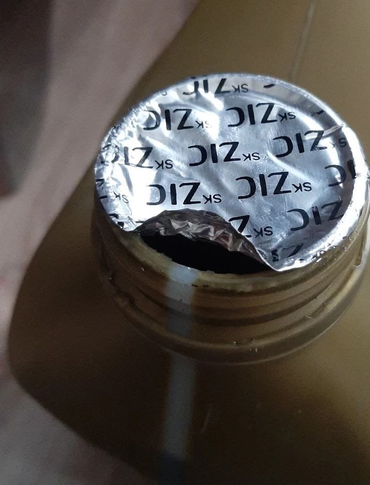

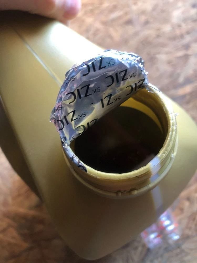

Термоусадочная пленка отсутствует на партиях с сентября 2023г., смотрите фольгу под пробкой

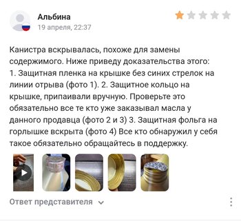

14.04.2024 в 15:29, debutant сказал:
Неужели никого не смутило на этих фото полное отсутствие синих стрелок на той части термоплёнки, через которую она отрывается пальцами?

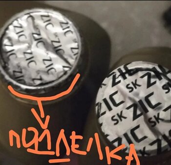

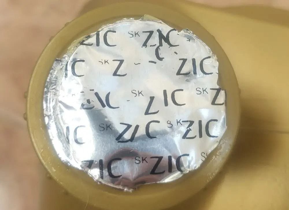

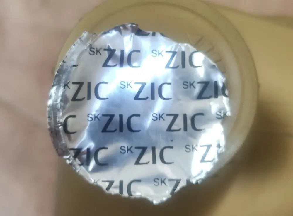

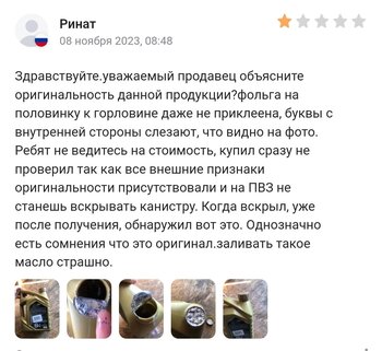

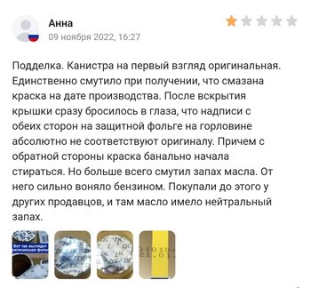

На WB у этого продавца ИП  стабильно и до сих пор самая выгодная цена (на 1+ тыс ниже любой другой), пугающие фото в отзывах - проблемы с фольгой в первую очередь, которую не проверить на WB при получении (приклепляю самые веские). Жалобы на посторонний запах масла (как у отработки), будто в бу оригинальную канистру ZIC заливают подделку.
Как простой ИП из Краснодара может так долго демпинговать? И почему его нет на Озоне, где у покупателя больше шансов отстоять свои права? На WB с возвратом часто глухо и платно.
 ИП Надтока Александра Романовна

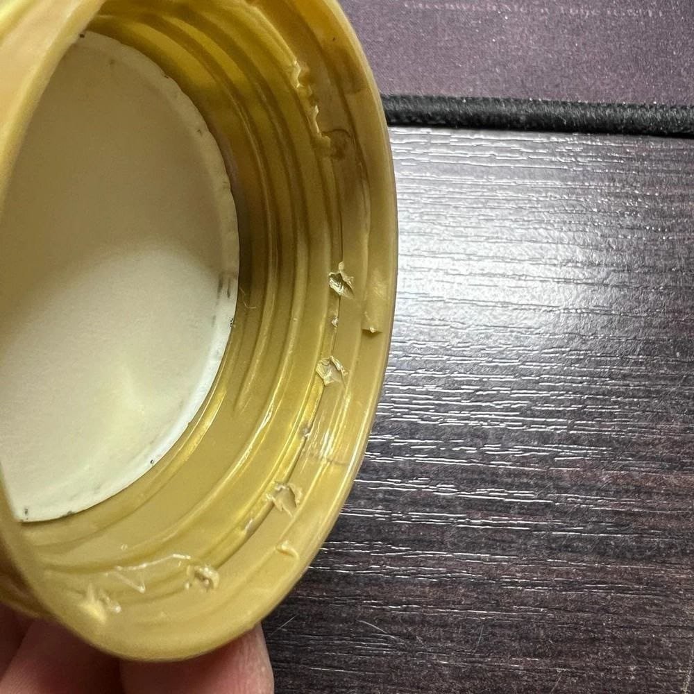

Это важная информация, спасибо! Как я понимаю пытаются восстановить целостность Б/У канистр, запаивают паяльником кольцо обратно к пробке, самодельную фольгу заклеивают обратно, на большой поток такое наверно не поставить, но это жесть конечно.
Ассортимент магазина разноплановый, похоже что какую тару нашли, кустарно закрыли и на продажу. Вчера смотрел, у них из ZIC, в наличии были 2 канистры ZIC TOP 0W20 и 2 канистры ZIC ATF Multi HT и все по ZIC.

С виду оригинал, но теперь получается нужно смотреть не припаяно ли кольцо паяльником к пробке и самое главное фольгу)

Если следов припаивания пробки к кольцу нет, значит оригинальное, не вскрывалось.
