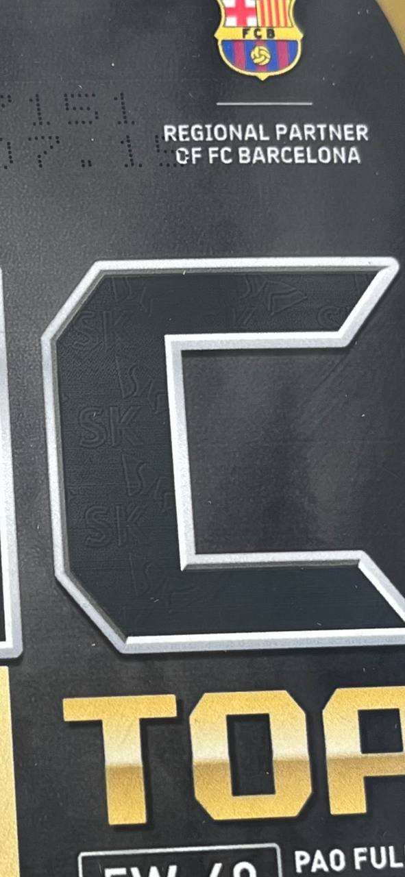

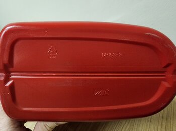

16 декабря 20178 г Популярное сообщение Закреплён Внимание! Изменение упаковки масел ZIC Собрал в кучу немного информации об определении подлинности пластмассовых канистр масел ZIC: Термопленка на крышке имеет такой вид. Бабочка, если присмотреться, состоит из четырех частей, стрелки мелкие, их более четырех штук: Горло запаяно мембраной. Кроме этого, по некоторым сведениям, с обратной стороны мембрана должна иметь тонкие буквы "SK" черного цвета: Тиснение (или голограмма) на логотипе и желтой полосе лицевой этикетки. Просматривается под определенным углом Логотип на дне канистры (часто бывает смазан): Если палцы не потеряли чувствительность и провести ими по маркировке класса вязкости с обеих сторон канистры, и литражу, а особенно штрихкоду с тыльной - ощущается рельефность. У меня нащупать мизинцем получилось: И видео, спасибо пользователю Руслан В : https://www.youtube.com/watch?v=fv8lOyxv7Zg Пока всё. Поправляйте, дополняйте. Если тема нужная, можно ее закрепить здесь или в ветке ZIC
