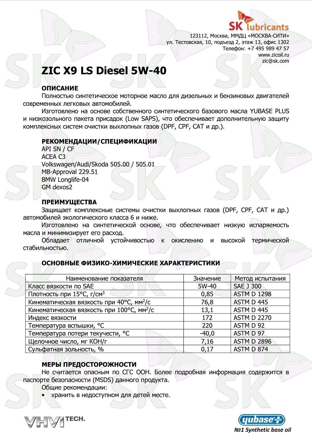

Ну и зашибись, чё. Теперь лоу сапс это A3/B4....рано над турками и арабами смеялись.
27 минут назад, IvanRND сказал:
Вот так к этикеткам относятся), или к покупателям)
https://zicoil.ru/products/smazochnye-materialy-dlya-legkovykh-avtomobiley/zic-x9-ls-diesel-5w-40.html

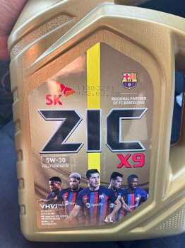

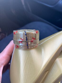

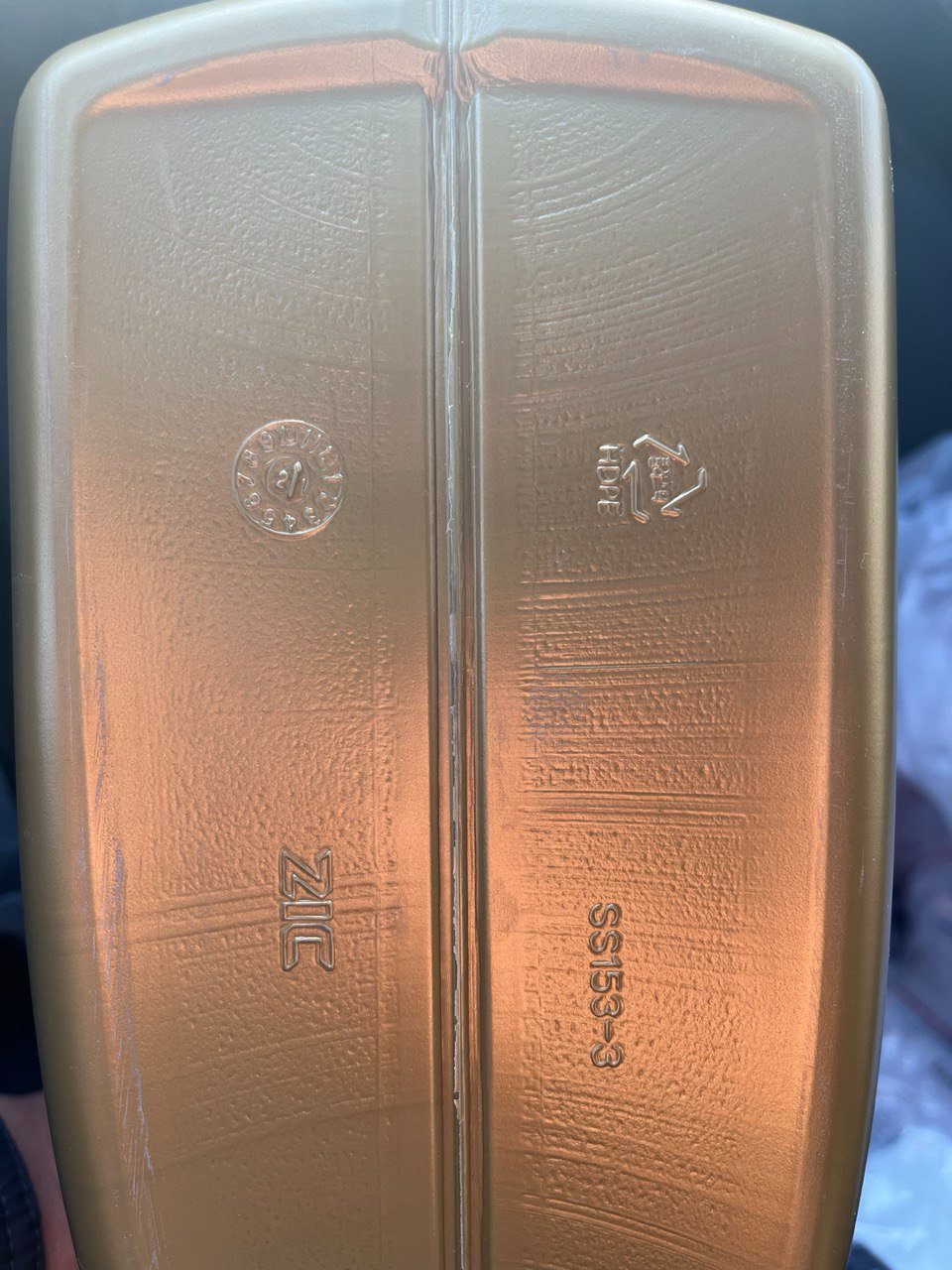

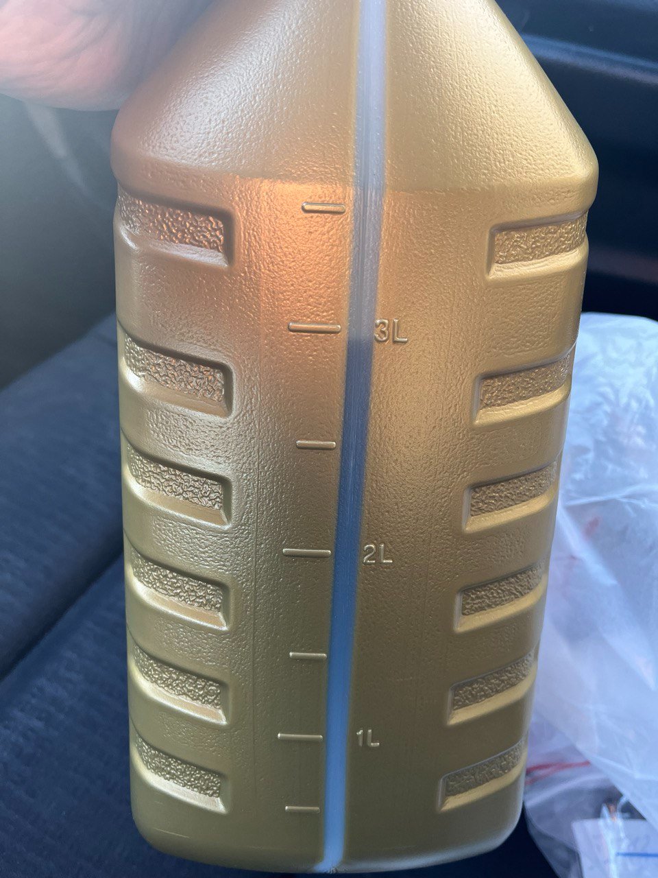

Купил масло ZIC X9 5W30 на наклейке произведено март 2023 а на дне канистры 21 Год. Такое возможно? Или подделка?
На желтой полосе надпись SK Enmove.
Ответил офф представитель:
"Канистра оригинальная
Датер больше наноситься не будет"

Письмо от августа, значит не я первый заметил))
11.11.2023 в 06:05, kir888 сказал:
На обратной стороне действительно всё в порядке, как и заявлено в письме?
21 минуту назад, bubzleburn сказал:
Да, с обратной стороны все правильно.
