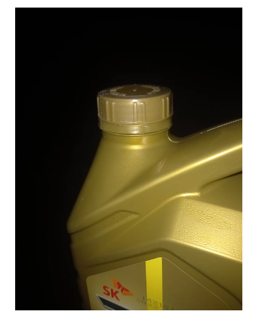

28.10.2023 в 13:22, bubzleburn сказал:
Предварительно прочитал последние несколько страниц за последние 4-5 месяцев, по поводу отсутствующего датера всё ясно, но остались вопросы.
Из армтека привезли ZIC X9 FE 5W30 дата 2023.09.01 без термоусадочной плёнки на крышке, на стопорном кольце есть цифры 11 (раньше на любых канистрах всегда кольца были без надписей «лысые») и оно ровное без двух пар по два зубчика на противоположных концах окружности, а крышка, соответственно, на низе юбки сплошная без выемок для зубцов стопорного кольца.
На лицевой наклейке есть футболисты, но на драйве и в сети находил тоже свежие канистры с ними.
Озадачило кольцо с крышкой. В Зик ещё письмо не писал, напишу обязательно, но с учётом выходных ответ маловероятно придёт оперативно.
Прилагаю изображения свои и чужие для сравнения.
Какими мнениями поделитесь насчёт этого случая?
По поводу первой канистры ответили на почту.

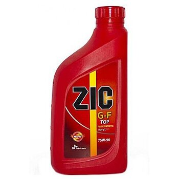

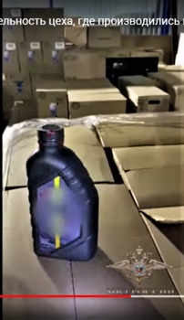

10 часов назад, YWU12V сказал:
Во-первых, ZIC.
Во-вторых, в представленных вами видео нет поддельного масла ZIC. Не услышал, чтобы об этом говорили. Может ZIC разливают в канистры Mobil1?
Олег. Литровая канистра ZIC. Возможно.
А точно подделка? Поддельная литрушка?
Если на складе контрафакт, то только он? Если магазин попался на подделке, то в нем всё подделка?
Кстати, зачем ретушь? Другие канистры, бочки и коробки не ретушировали.
Ты меня неправильно понимаешь. Я не говорю, что ZIC не подделывают, я говорю, что мы (я, ты, они) таких подделок не видели.
49 минут назад, Олег. сказал:
Там на видео ZIC G-F TOP 75W90, это старое название ZIC GFT 75W90, сколько лет первоисточнику видео? Похоже это до ребрендингов и новых защитных этикеток. G-F TOP 75W90, вроде года с 2015 уже не делают.
