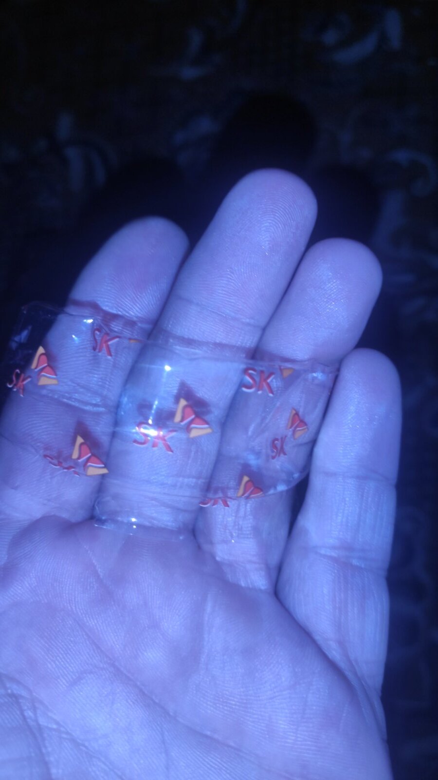

Термопленка на крышке имеет такой вид. Бабочка, если присмотреться, состоит из четырех частей, стрелки мелкие, их более четырех штук:

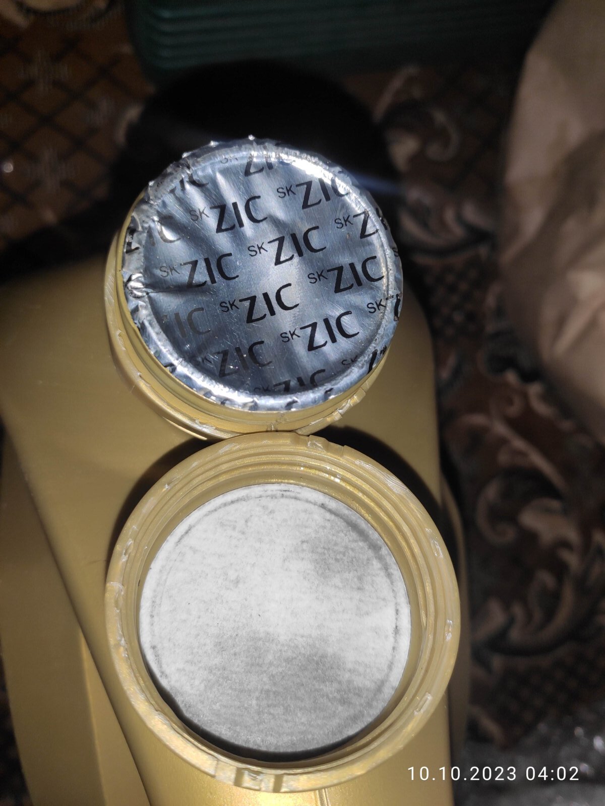

Горло запаяно мембраной. Кроме этого, по некоторым сведениям, с обратной стороны мембрана должна иметь тонкие буквы "SK" черного цвета:

Заказал на ВБ масло. Канистра оригинальная по всем признакам. Но на целлофане, на логотипе с бабочками есть белый цвет. Под крышкой масло, на фольге вообще другой шрифт и она не впаяна, а кое как приклеена. Я так предполагаю, что это подделка в оригинальную канистру.

Про протечку выше не мой случай. У меня она не впаяна, а просто приклеена. И говорю же, кое как. Я на середину надавливаю, а она с края сползает. Ну и шрифт.
