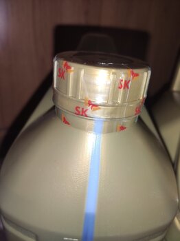

Собрал в кучу немного информации об определении подлинности пластмассовых канистр масел ZIC:
Термопленка на крышке имеет такой вид. Бабочка, если присмотреться, состоит из четырех частей, стрелки мелкие, их более четырех штук:

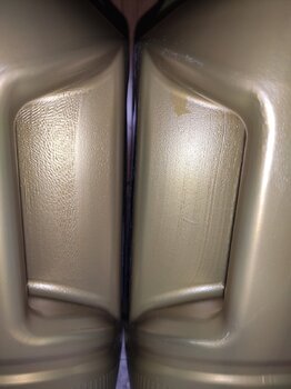

Тиснение (или голограмма) на логотипе и желтой полосе лицевой этикетки. Просматривается под определенным углом

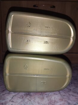

Логотип на дне канистры (часто бывает смазан):

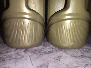

Если палцы не потеряли чувствительность и провести ими по маркировке класса вязкости с обеих сторон канистры, и литражу, а особенно штрихкоду с тыльной - ощущается рельефность. У меня нащупать мизинцем получилось:

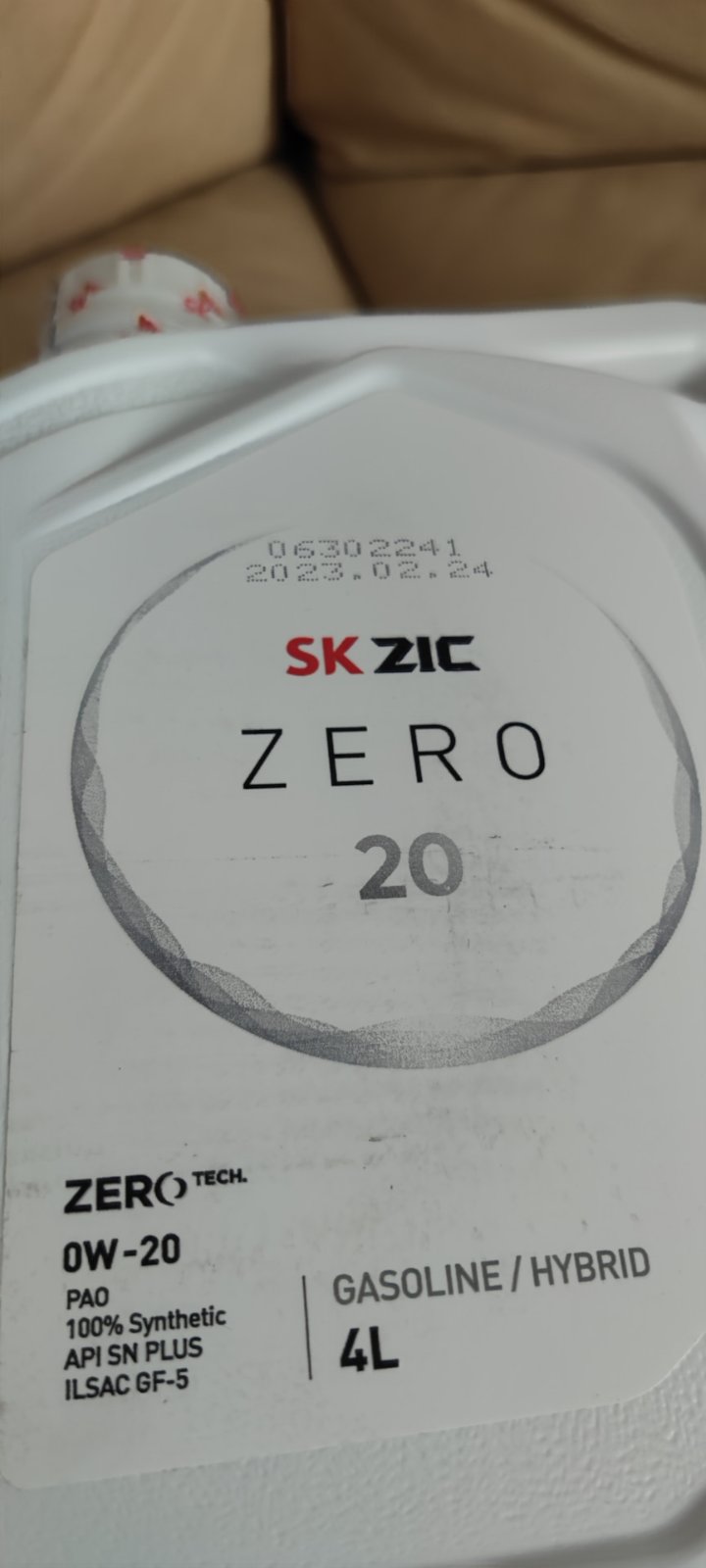

подозрение на подделку Zic Zero 0W20 - куплено в официальной сети Гиперавто, канистра крайне неаккуратно выполнена, не понятна дата производства тары. Кто что может сказать, штрихкоды намеренно заклеены наклейками, качество печати наклейки не ахти
Тема раскрыта на предыдущих страницах. Нулевки zic имеют меньше степеней защиты, по сравнению с тем же top-ом. Напишите для успокоения на zic@sk.com. Отвечают быстро.

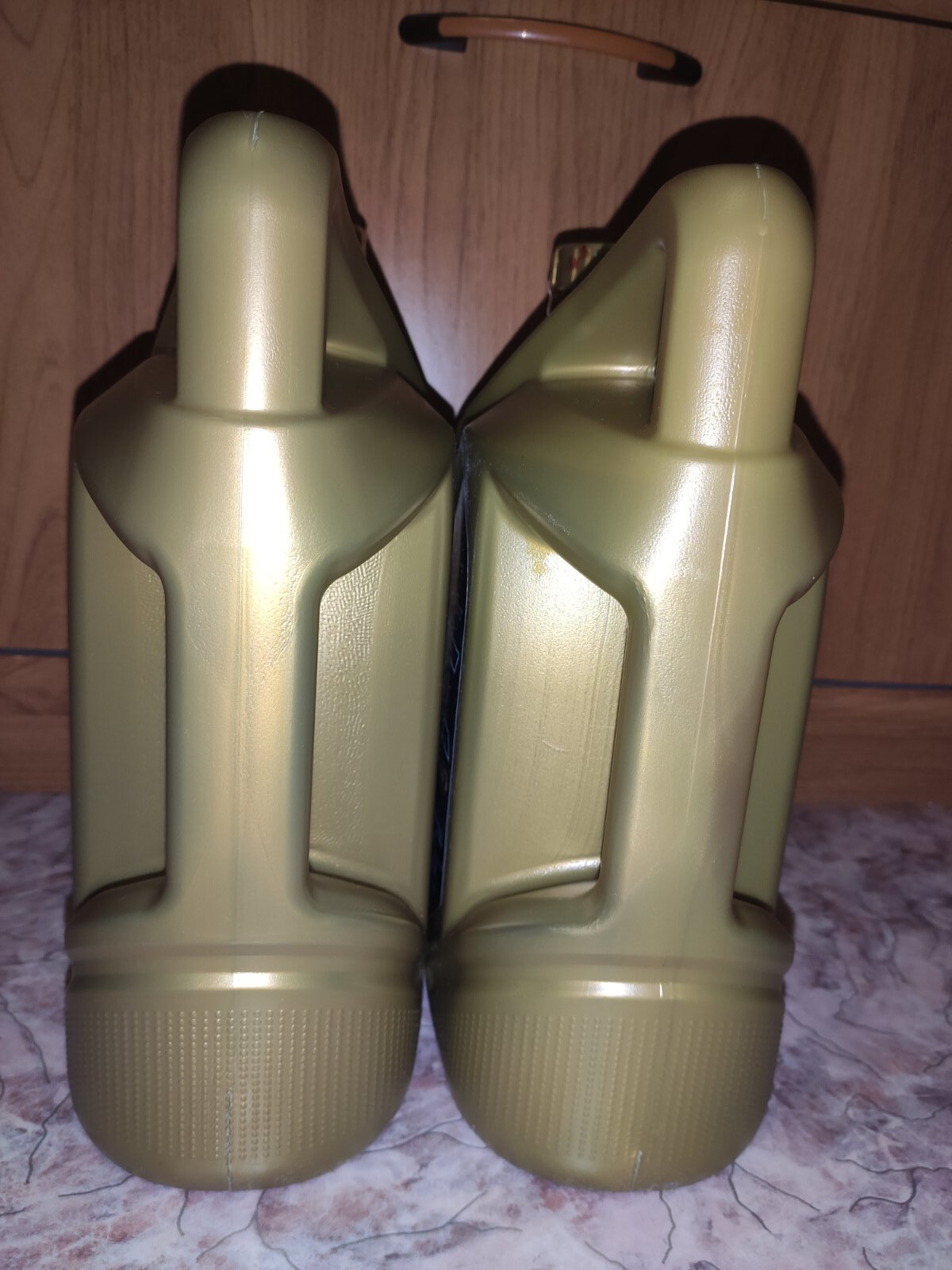

Купил на мегамаркете 2 канистры у продавца BBSauto, пришли 2 абсолютно разных канистры, одна протекает через крышку, уровень наливки разный, на одной нет датера, на другой без стрелки, шрифт партиии даты тоже не много отличается. У обоих канистр ощущаются нужные выпуклости(штрихкод итд) и есть все скрытые надписи: на желтой полосе SK enmove и SK на слове ZIC.  Планирую делать влзврат
Канистры обе оригинальные. Огромная просьба к Вам, отправте в ZIC все фото, обязательно с указанием наличия протекания масла из под закрытой пробки и не вскрытой теромоусадочной пленки. Скинете пожалуйста сюда, что Вам ответят. Интересен будет коментарий ZIC по поводу подтеков.

kir888 ответили мне как то быстро, а на вопрос про разный уровень, цитирую-"
Погрешность налива
Не менее 4 л" и на следующий вопрос о протечке -"
Масло, скорее всего потекло не из под крышки, а из шва рядом с горловиной со стороны ручки
Такое случается при чрезмерном давлении сверху на канистру при неправильном хранении и транспортировке"
