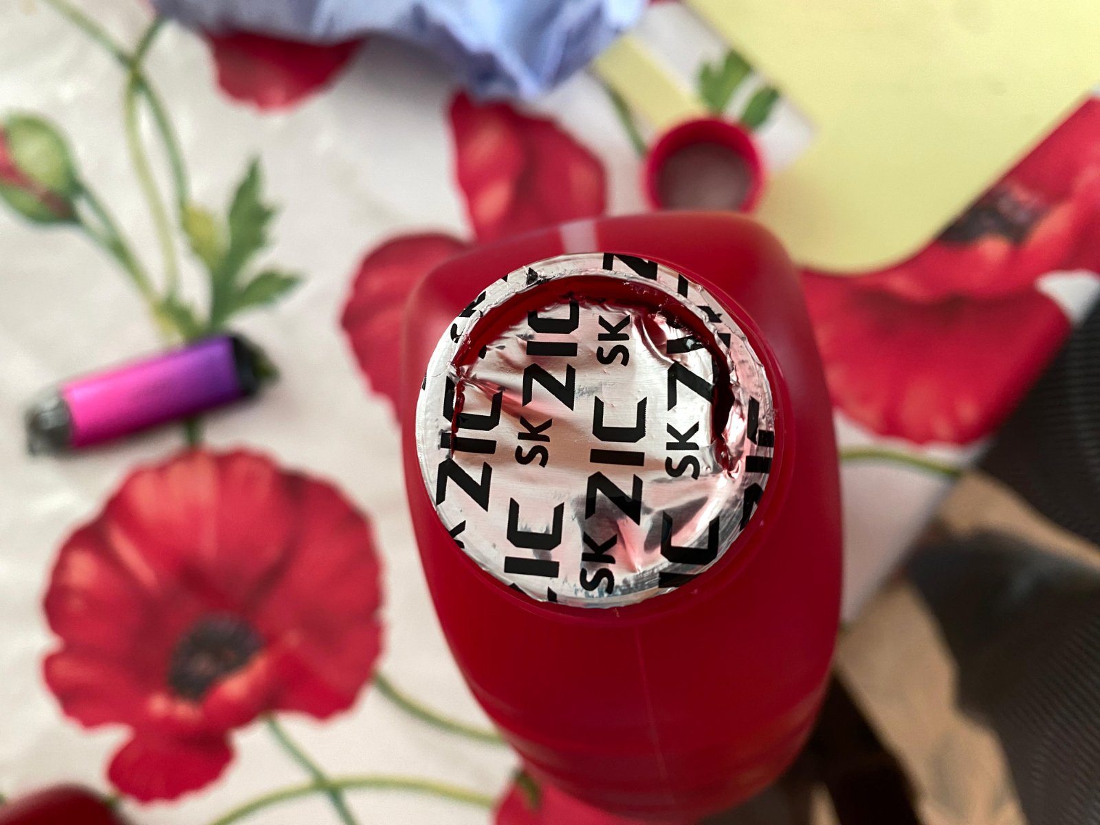

Горло запаяно мембраной. Кроме этого, по некоторым сведениям, с обратной стороны мембрана должна иметь тонкие буквы "SK" черного цвета:

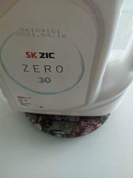

Разница 10 грамм, канистра 21 года куплена в Метро кэш Анд Керри, второй 22 года в Ситилинке, что скажите уважаемые знатоки?))
Изменено пользователем gleb27
gleb27 я думаю разница из-за количества грязи на канистре:D
 Вы смеетесь, что ли? В граммах разницу искать. :Cherna-facepalm:
22 часа назад, gleb27 сказал:
Только на контрольных весах в продуктовом магазине:D Онли на аттестованных))
Кухонные безмены, это погрешность и потеря сна потом))

Без смеха писал, грязи на канистрах нет, обе чистенькие.
11.06.2024 в 13:50, gleb27 сказал:
Скажу, что Вам нужно завязывать с Zic, переходите на Лукойл. Хотя нет, судя по теме оф.преда, паранойя и там угнездилась. Выбирайте Татнефть, пусть со шмордюками периодически, но зато спать спокойно будите. И весы кухонные по назначению использовать.
Настоятельно рекомедую, даже настаиваю, дабы исключить какие то  модернизации с канистрами, за почти 1.5 года, нужно вылить масло в плотный полиэтиленовый пакет,  подвесить канистру над пакетом на ночь, чтобы максимально стекло в пакет (для чистоты эксперемента, перед сливом, конечно замерить вес самого, плотного пакета), Zic заявляет плотность 840гр/л, значит чистый вес масла должен быть 3360гр (естественно за вычетом веса пакета) и естественно на поверенных весах в продуктовом магазине. Только с этими замерами будет актуально заявляться на серьёзные форумы, а с кухонным безменом, да еще с аппликациями ягод на платформе весов, это крайне не серьёзно.

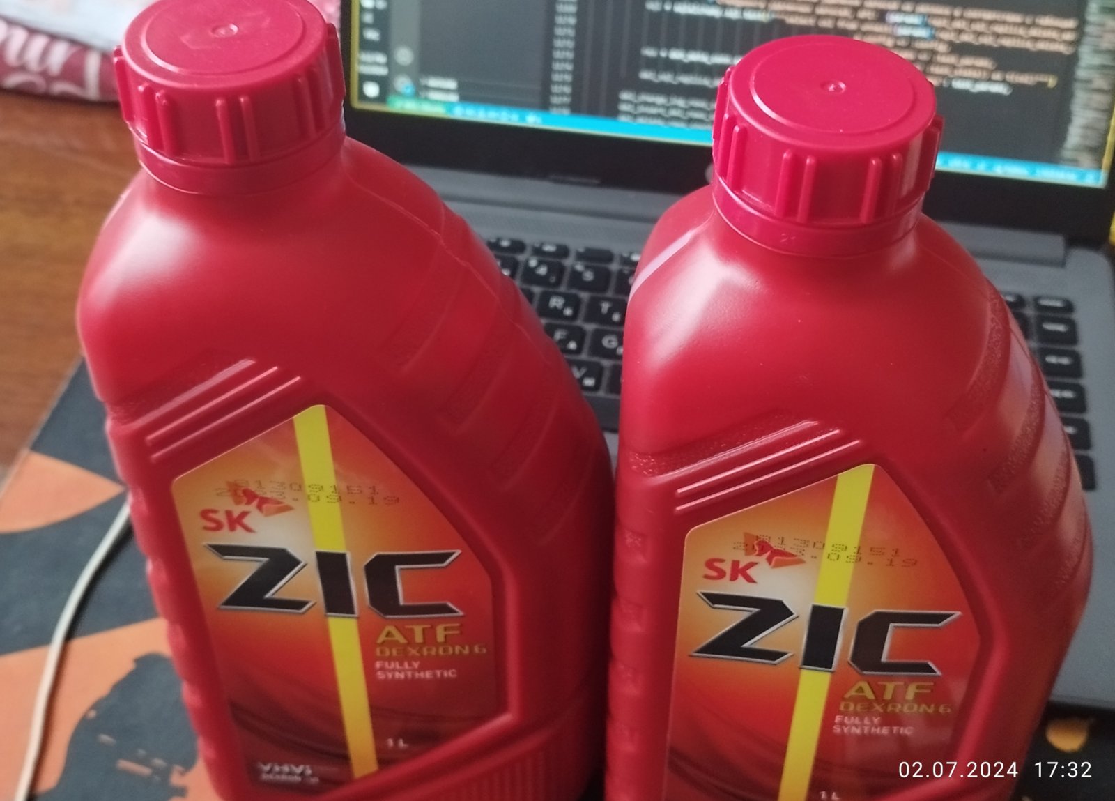

Господа, всем здравия, прочитал много инфы по подделкам зика но так и не понял подделка у меня или нет.
Купил на озон, продавец озон, 2 литрушки zic dexron6.
По всем признакам пришло оригинальное масле со всеми нововведениями:
Дата производства 19 сентября 23
Пленки на крышке нет
Отблески на зик и на полосе
Шершавый штрихкод и надписи спецификации на лицевой наклейке
Нормальные логотипы зик на фольге и ск на обороте фольги
НО за исключением одного показателя:
На дне канистр есть маркировка даты (год и циферблат с месяцами), но стрелка не проставлена.
Предположил что старые канистры были а на заводе уже перестали стрелку ставить. Такое возможно? Или это паль?
