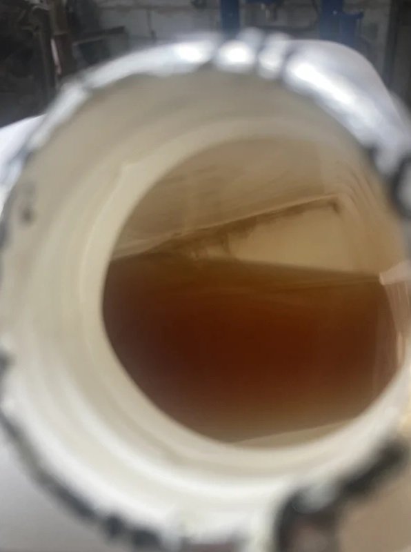

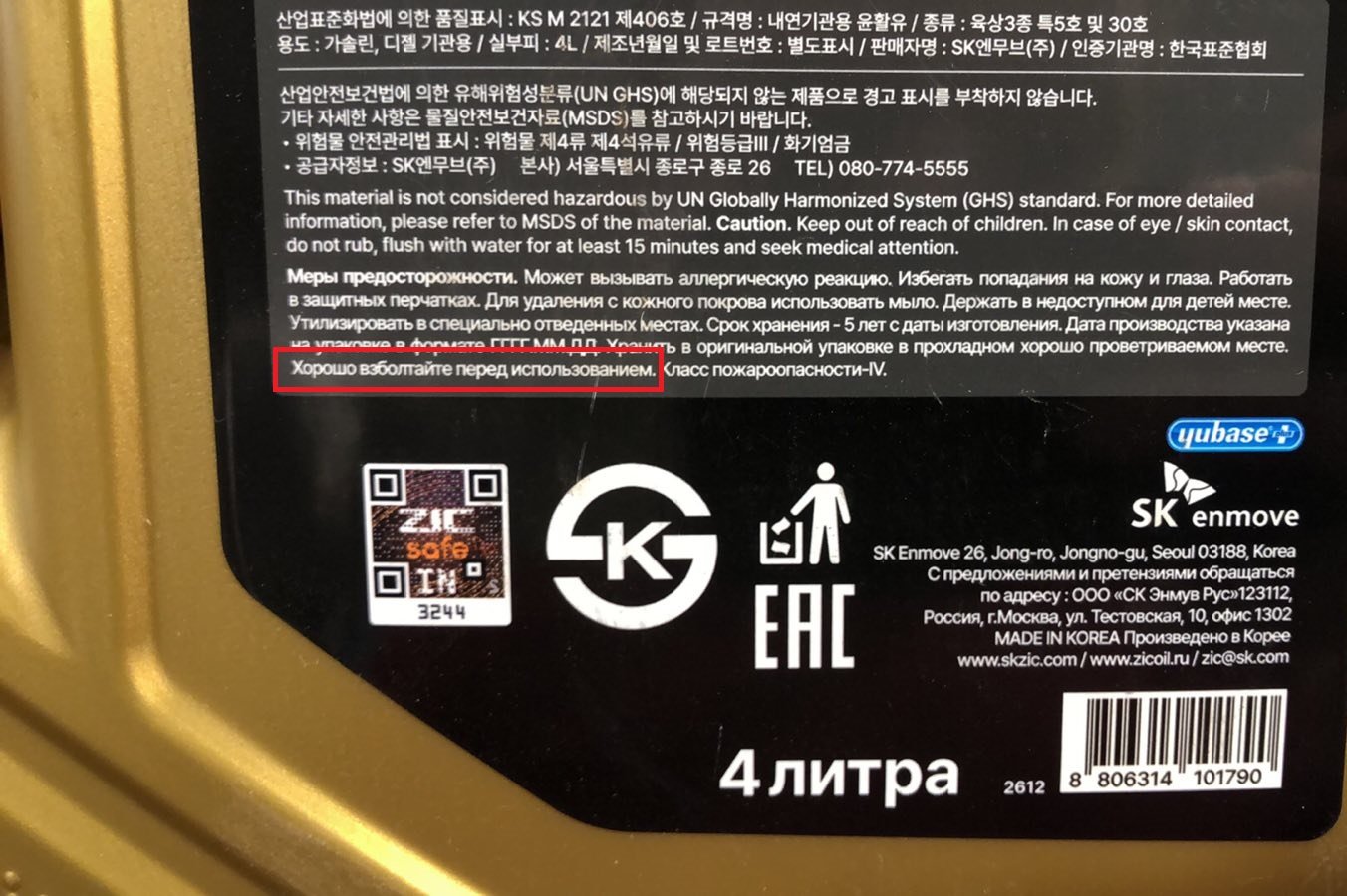

29 октября 20242 г Может быть повторюсь, но только не давно обратил внимание на то, что нужно взбалтывать масла TOP и Zero перед использованием. Денис из SK также сообщил, что "Образование осадка в маслах возможно"
29 октября 20242 г 10 часов назад, r_e_M сказал: Может быть повторюсь, но только не давно обратил внимание на то, что нужно взбалтывать масла TOP и Zero перед использованием. Денис из SK также сообщил, что "Образование осадка в маслах возможно" Что за ZIC TOP у вас? И где вы эту "муть" покупали? Если что, "муть", это шутка )
30 октября 20242 г 10 часов назад, Rusmos сказал: Что за ZIC TOP у вас? И где вы эту "муть" покупали? Если что, "муть", это шутка ) Не понимаю смысла про "муть"... первое фото Zero второе Top LS
