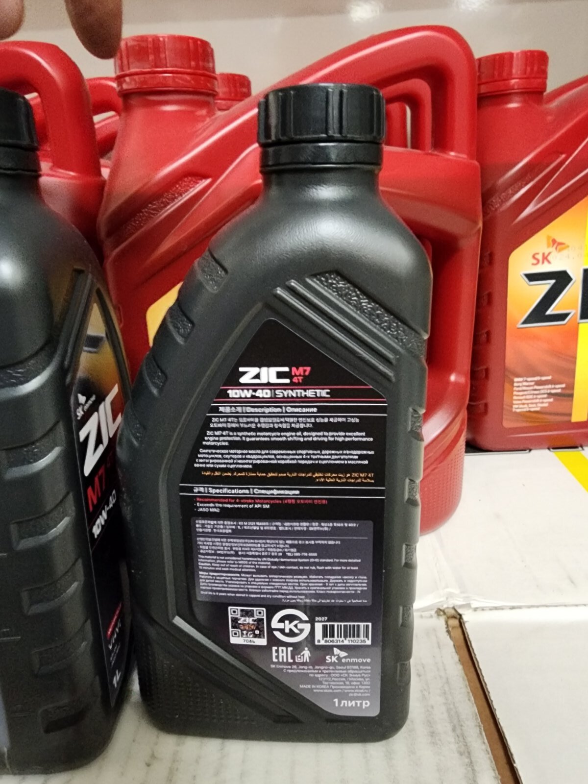

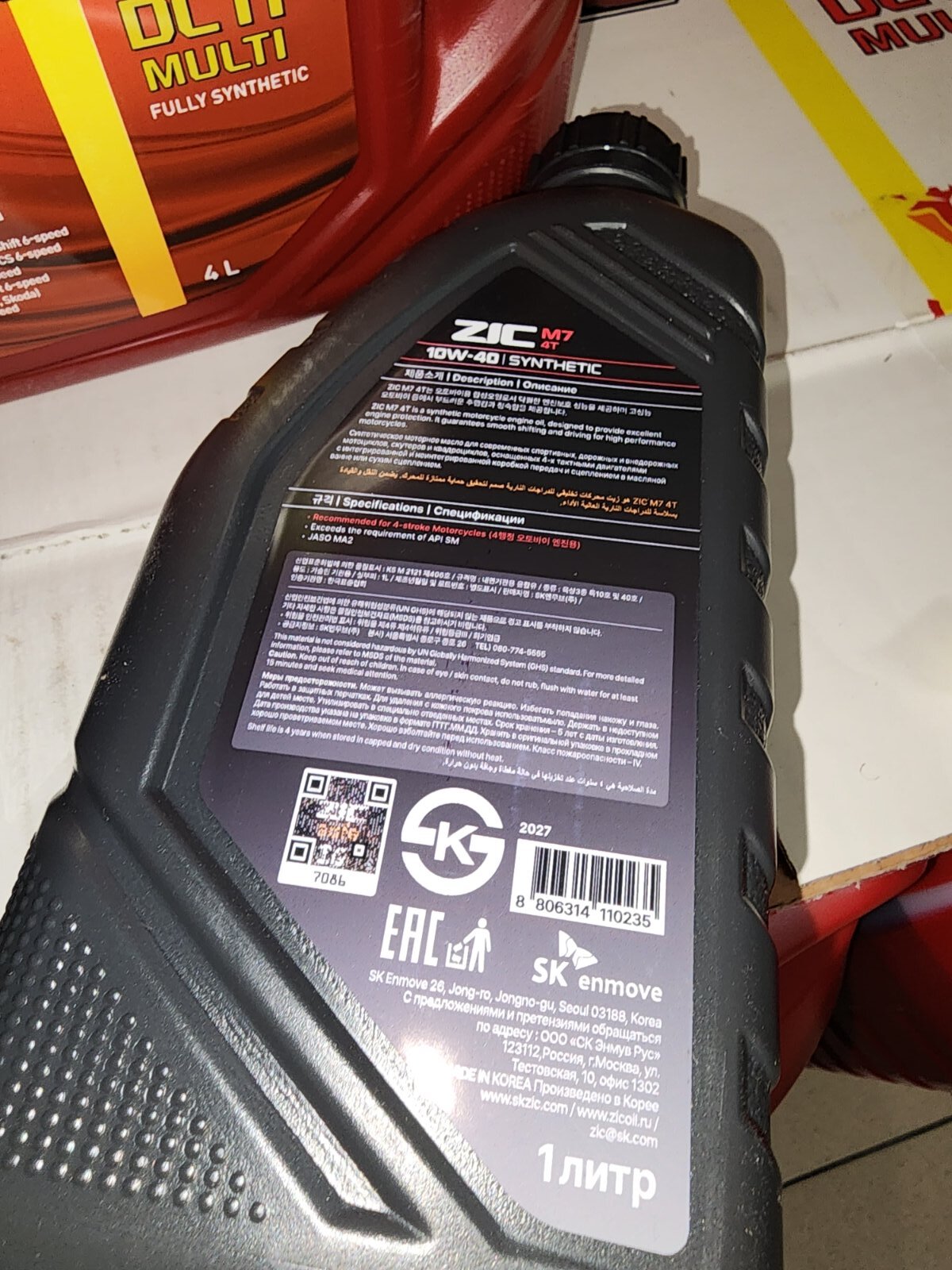

Если палцы не потеряли чувствительность и провести ими по маркировке класса вязкости с обеих сторон канистры, и литражу, а особенно штрихкоду с тыльной - ощущается рельефность. У меня нащупать мизинцем получилось:

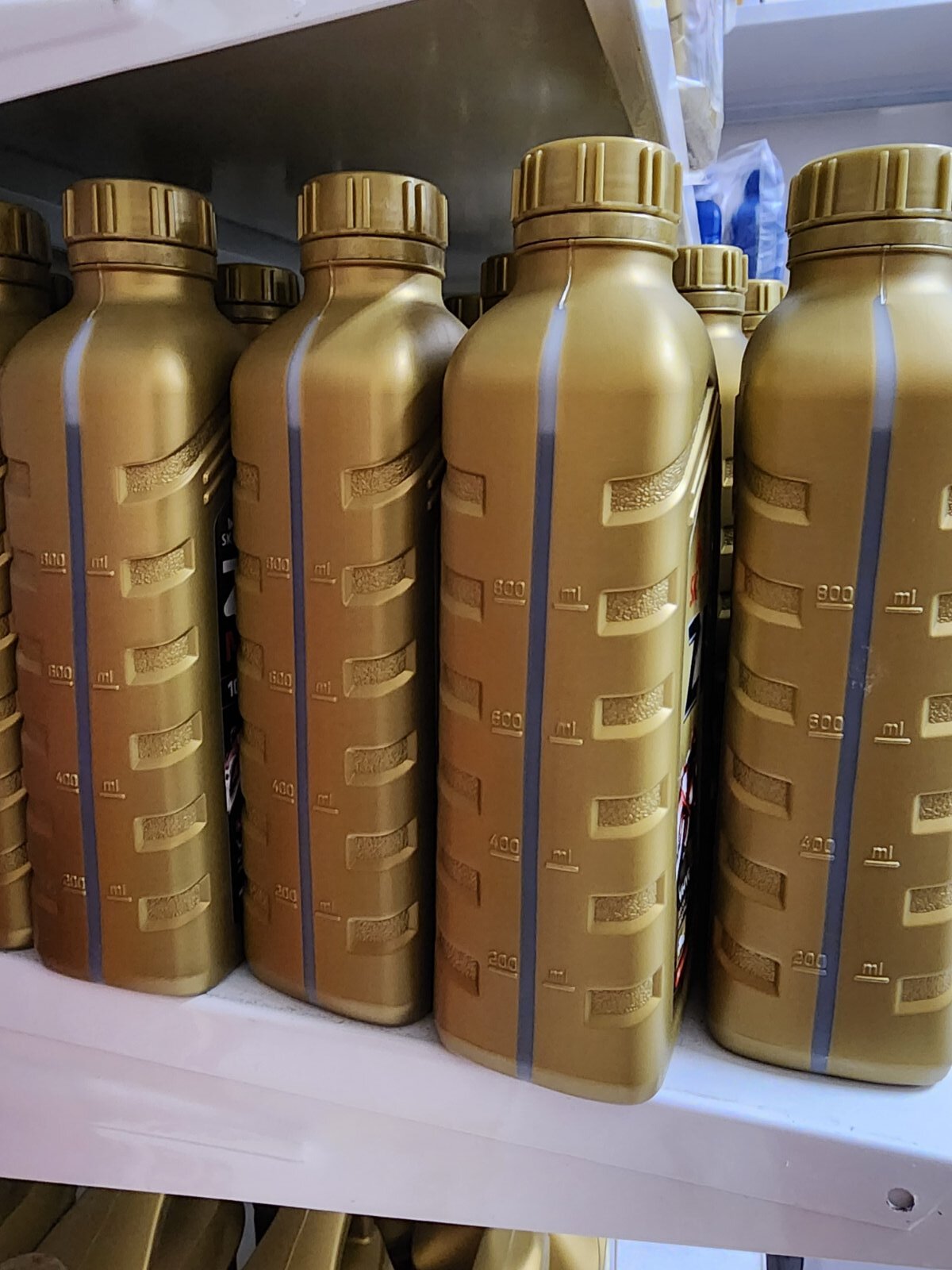

С качеством канистр  у ZIC, как бог на душу положит (блогер насмешил с сантиметрами мерной шкалы и обязательной ее ровностью, облоем, ровностью наклейки этикетки, идеальным оттиском на дне)).

Всем привет. Есть эксперты определить оригинал/нет? Прислали 2 канистры, на одной нет qr-кода, сразу возникли сомнения) Написал на почту ZIC. Здесь может быстрей кто определит...Код на крышке бьётся через прогу "электронный знак".
На осн. сайте говорят, что голограмму на буквах оставили, но ее нет)
Плюс надпись на дне HDPE стёрта...
