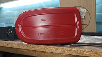

Логотип на дне канистры (часто бывает смазан):

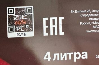

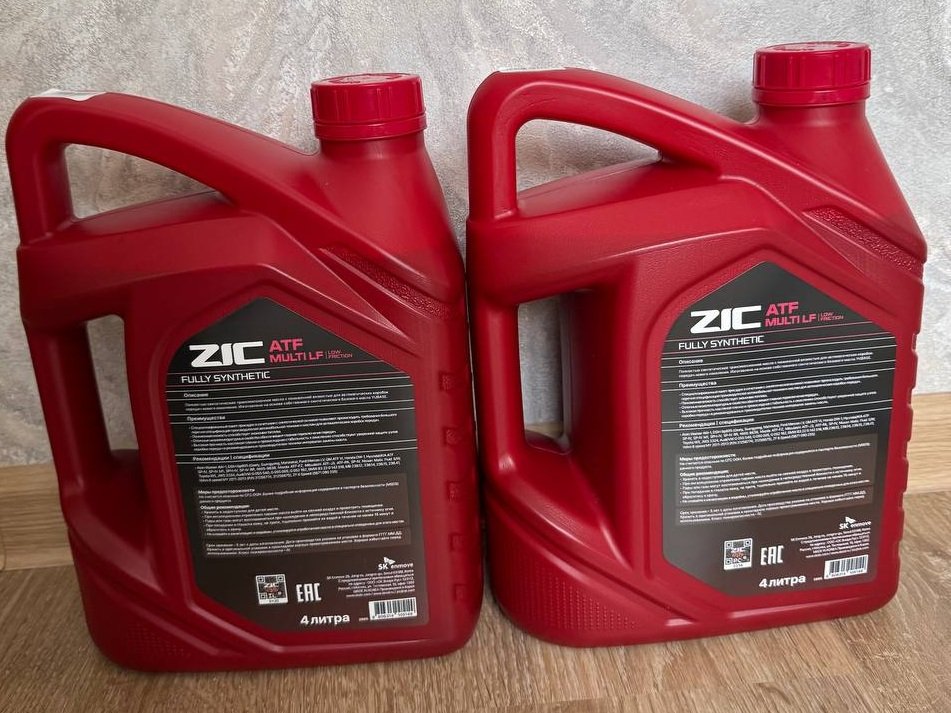

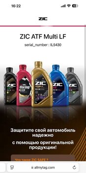

Купил на Wildberries пару канистр ZIC ATF MULTI LF, сейчас хорошая цена (2200 руб).
Несколько фото новой тары и QR-кода.

Это не просто хорошая цена, это ниже цены продажи зика прямым дистрибьюторам от самого зика), я бы фольгу проверил:D Может конечно, кто то остатки скидывает, которые по старой цене, еще до декабрьского поднятия, может прошляпили включение в акцию, может мах скидка софинансирования от маркетплейса, а может все вместе:D
В ноябре маркетплейсы максимизировали скидки, сейчас никаких предпосылок особых нет.

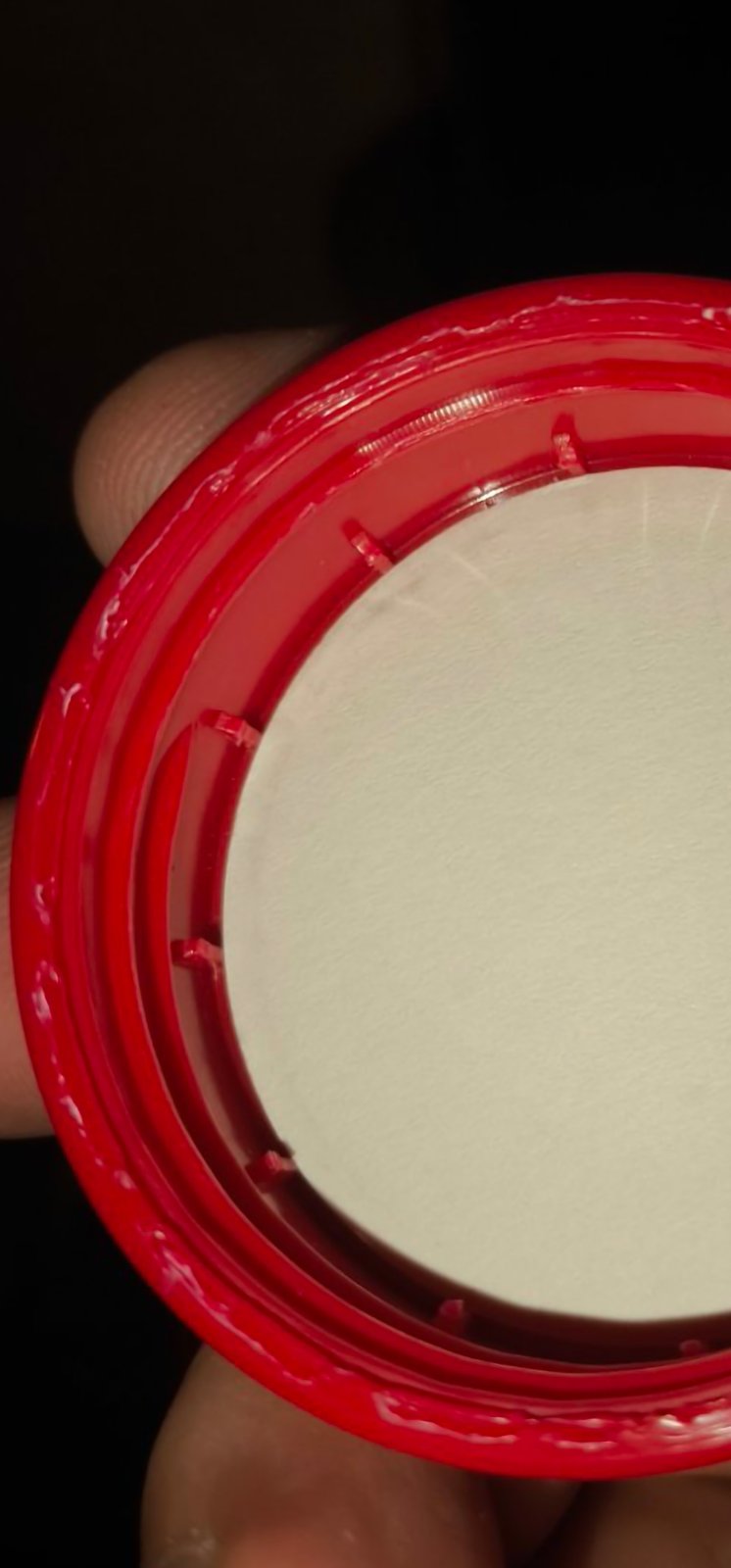

На WB заказал SP4. Правильно я понимаю, что оригинал? QR проверку проходит, под крышкой надпись SK...фольга плотная.  С новой канистрой еще не сталкивался.
Единственное, что было - это бумага под крышкой. Она была приклеена к фольге (ровно по центу клеевой пятак) и после снятия крышки осталась на фольге. Достаточно плотная отклеилась с усилием. Фото вот не сохранилось..

Судя по упаковке я купил на WB у того же продавца) Могу добавить лишь что след от индукционной пайки присутствует.  Лично у меня никаких сомнений в подлинности нет.  Цена просто сахар )

06.03.2025 в 22:56, Deniboy299 сказал:
Если не вернули еще посмотрите внимательнее пожалуйста, как они кольцо обратно к пробке приделали, на фото у Вас видно что крани пробки корявые, суперклей или как то паяли?
Раньше они просто туго закручивали, и не было щелчка при открытии.
Потом видимо тут прочитали, сейчас уже щелчок есть). Как они его добились?

Та же просьба, посмотрите  пожалуйста , как они кольцо к пробке обратно приделывают?
