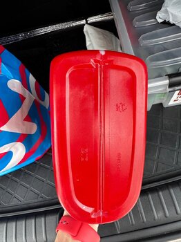

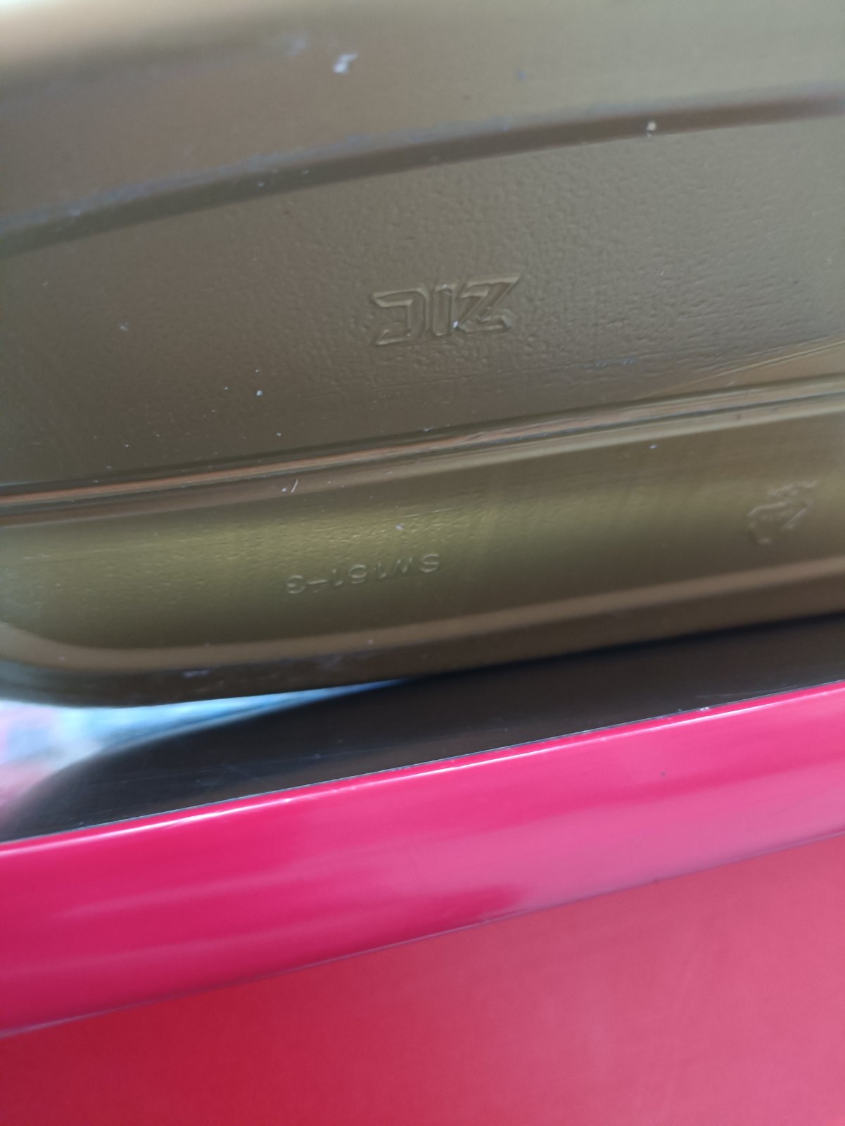

Логотип на дне канистры (часто бывает смазан):

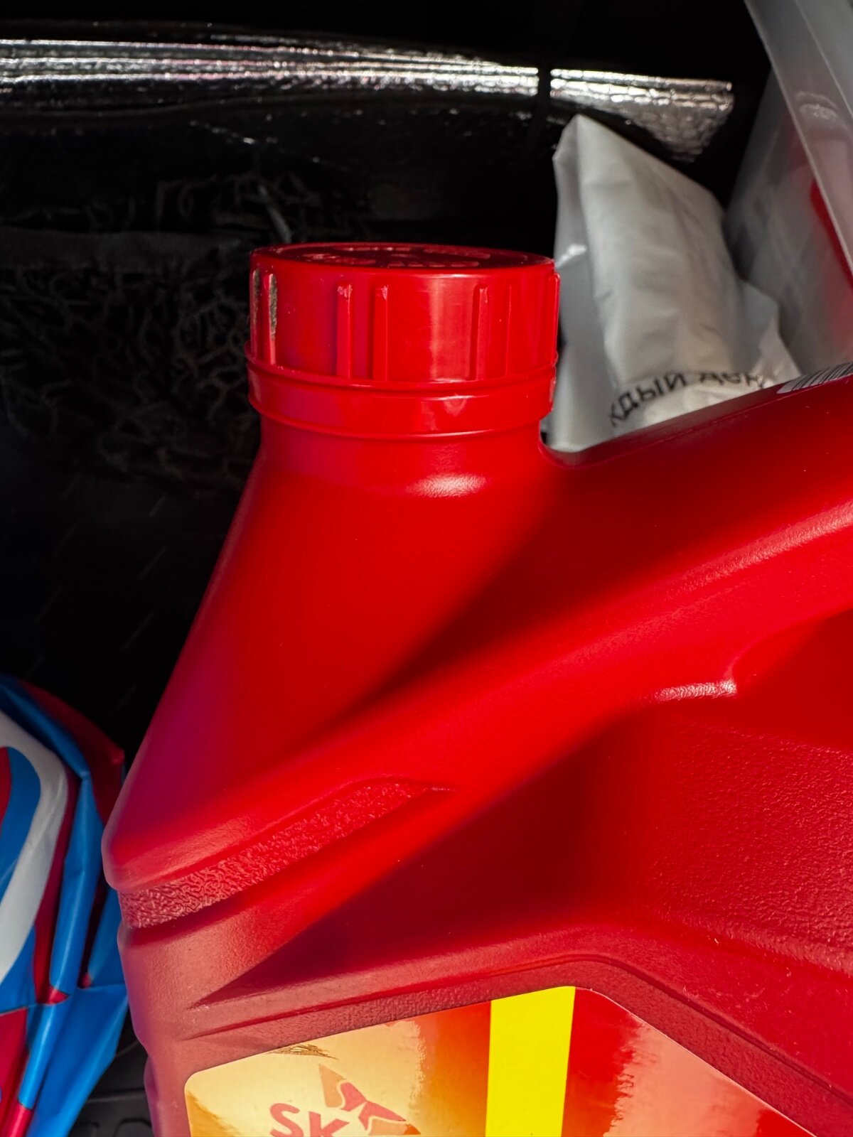

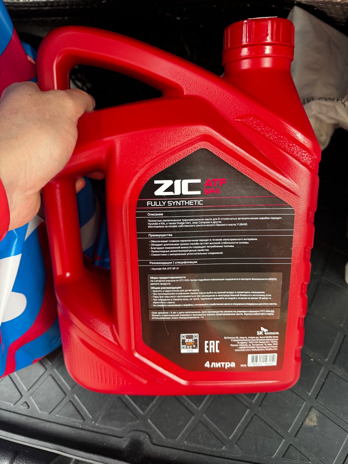

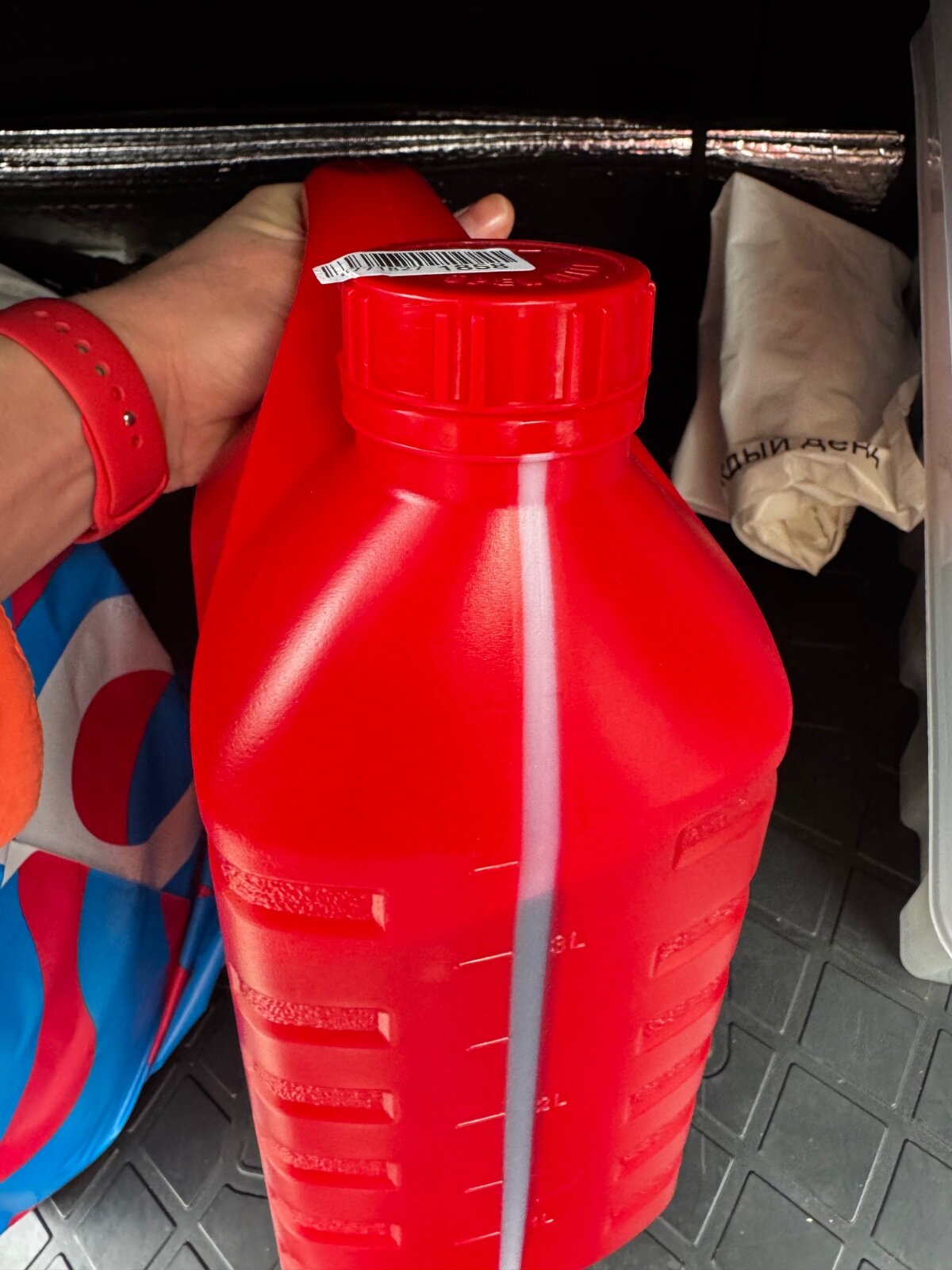

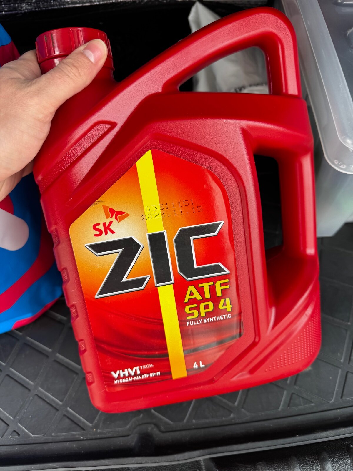

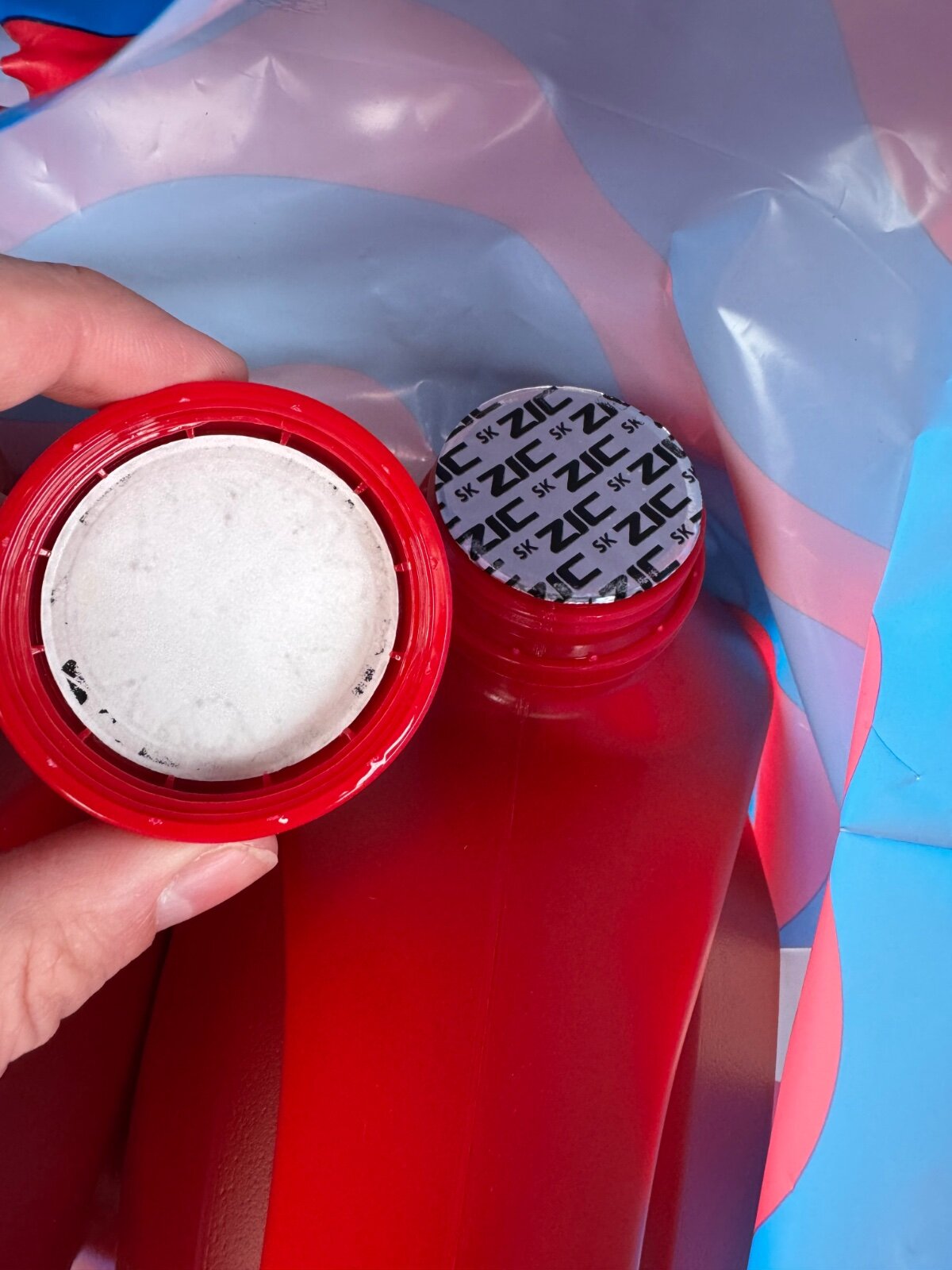

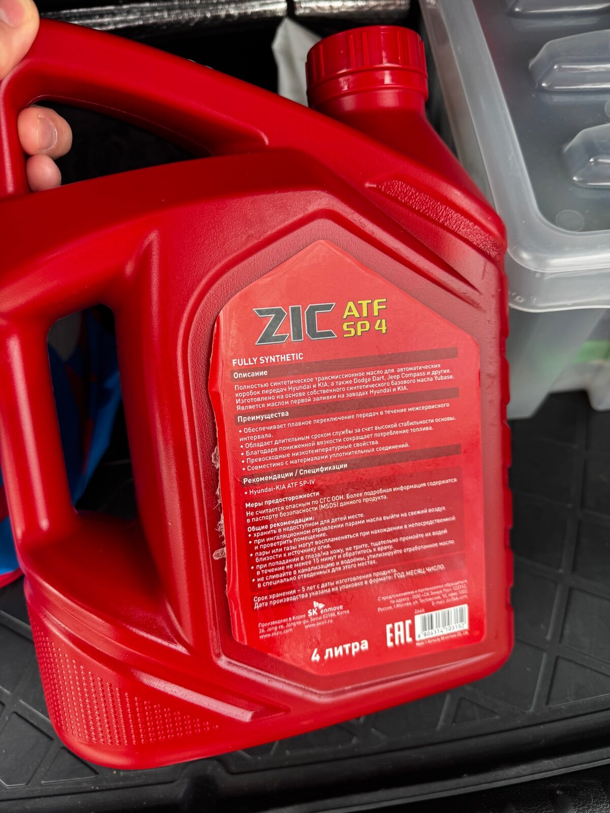

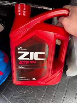

Взял 12л масла для замены в АКПП. Прислали две канистры 24 года и одну 23 (без куар-кода). Не пойму оригинал или нет, что думаете?
Изменено пользователем mtps
1 минуту назад, mtps сказал:
Если на фольге снизу SK то оригинал.

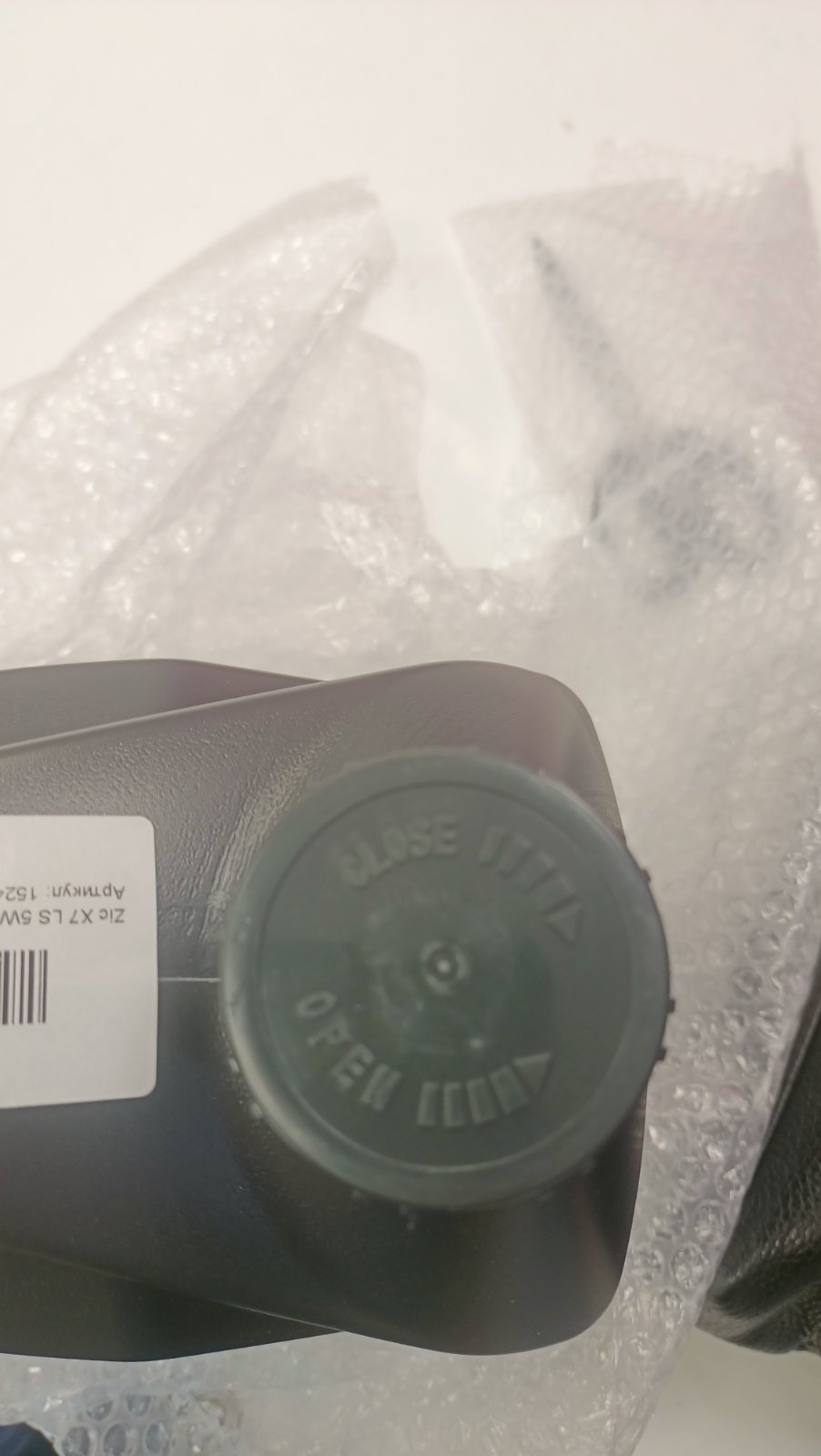

Что скажите на счёт этого масла? Похоже на подделку. Нет ни одного qr кода, ни на этикетке, ни на крышке. На дне канистры очень сильный дефект формочки "поры". И такие же "поры" по всей канистре.
leks33 крышку вскрывать будем?) канистры пока ещё не подделывают. Только замена содержимого. Кода быть и не должно, дата выпуска старая.

Это оригинальный ZIC.
На пробке с апреля на заводе они начнут честный знак клеить, пока на пробке нигде никогда не было qr-кода.
По qr-коду на этикетке, в партиях 2024 он не на всех этикетках.

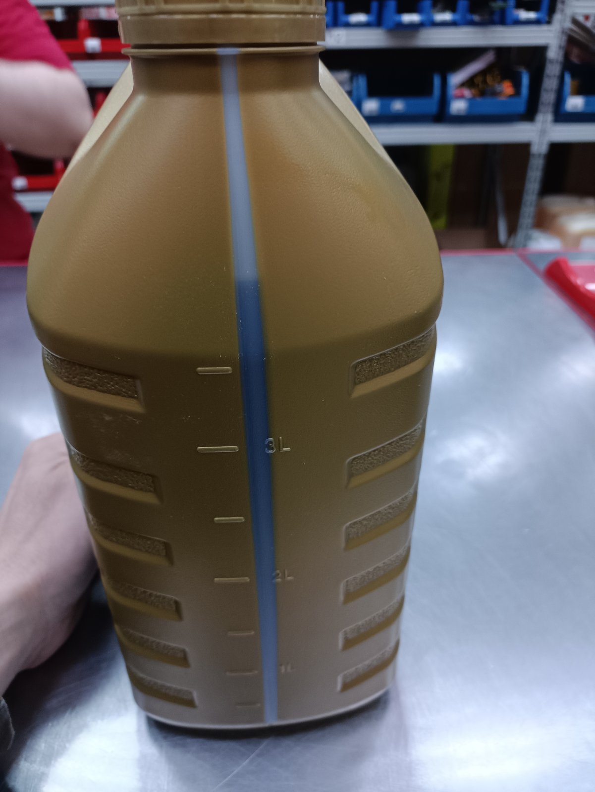

12 часов назад, leks33 сказал:
Это Ваша первая канистра ZIC?:D
"Поры" это не дефект, а элемент защиты от подделки.
ZIC это называет "сложная поверхность, покрытая выпуклостями и вкраплениями".
Если так скурпулезно к канистре подходите, не берите ZIC, у них с канистрами беда, вероятность получить идеал 1:3)
Косяки с качеством выдува канистр (облой на швах, кривые швы, мерные шкалы кривые косые, не с самого низа, смазано может быть снизу),  этикетки могут быть криво наклеены, с пузырями могут, могут сильно отклеиваться по краям.
Слабина с запайкой фольги, при падении масло может просачиваться из под не открытой пробки, через шов запайки фольги.
Если получите с "порами", снизу все смазано будет, но с qr-кодом, Вы то же вернете обратно?
Как вариант, выбирайте S-OIL или KIXX, там с 99% канистрами все идеально.
Есть мнение, что S-Oil не дает расслабиться TOTAL, Kixx не дает расслабиться Chevron, ZIC это чистые корейцы, без всяких французских  и американских советников:D
