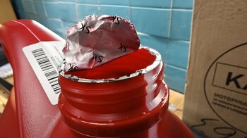

Горло запаяно мембраной. Кроме этого, по некоторым сведениям, с обратной стороны мембрана должна иметь тонкие буквы "SK" черного цвета:

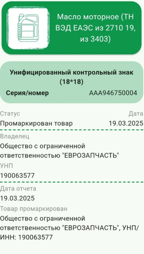

Скачал "электронный знак" и отсканировал марку с канистры, фото взял с отзывов на ягодах.
На сайте ARMTEK контакты:
Получается, юридически, канистра официально ввезена на территорию РБ.
6 минут назад, 0w-0 сказал:
Продолжу...
А такую же марку кто-то другой не сможет нарисовать что-ли ?
5 минут назад, знаток сказал:
Можно, но это уже уголовное преследование.
Так же как и подделка денежных гос. знаков.
Главный вопрос - что внутри?
В интернете пишут, что канистры оригинальные, все знаки отличия есть. А заливают в них не пойми что.

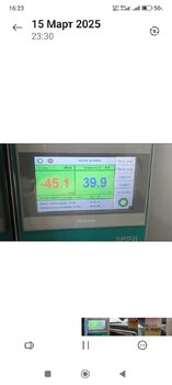

У вас нет возможности определить оригинальность Zic на базе  VHVI методом заморозки в сравнении с оригиналом Zic от предыдущей покупки. Масла используемые в качестве подделки замерзают при -30 или -35°С и имеют "пустой"светлый свет. Всё проще, чем кажется.
18 минут назад, Misha6112008 сказал:
Метод заморозки прекрасно известен, однако у Всех же дома имеется морозильная установка, кот. выдает не менее -41.
У меня нет такой. И рядом тоже. Мне для быта достаточно иметь холодильник с его -21
