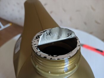

Горло запаяно мембраной. Кроме этого, по некоторым сведениям, с обратной стороны мембрана должна иметь тонкие буквы "SK" черного цвета:

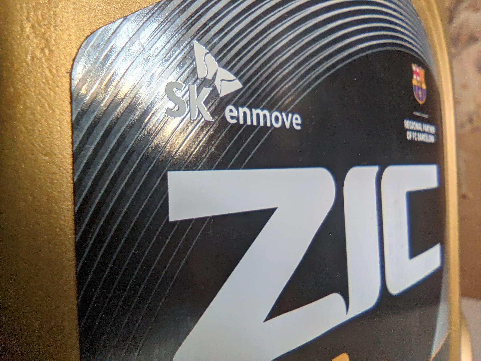

Тиснение (или голограмма) на логотипе и желтой полосе лицевой этикетки. Просматривается под определенным углом

Крышка откручивалась со средним усилием почти легко, кольцо отделилось и осталось на своем месте.
Следов, что крышку повторно припаивали к кольцу вроде не наблюдается.
Следы индукционной пайки на вкладыше присутствуют.
Защитная фольга на месте и была хорошо припаяна или приклеена.
Надписи SK на обратной стороне присутствуют и не стираются ни пальцем ни ножом.
На этикетках все надписи рельефные, проверку на ZIC Safe прошло
Качество печати на новых этикетках заметно возросло.

Это оригинал, такое у всех производителей бывает, у ZIC особенно часто. На экспертизу отправлял такую канистру...
Процесс конвейера примерно следующий...масло заливается в канистру, дальше, пробка с фольгой плотно закручивается, дальше, канистра проходит в индукционном поле, фольга (с полимерной пленкой) нагревается и пленка впаивается в канистру, (для предотвращения впаивания фольги в пробку, картонный вкладыш), иногда бывает пробка не закручивается на 1/2 оборота на конвейере, соответственно фольга не плотно прижата к канистре и проходя в индукционном поле происходит не полное припаивание фольги, в результате масло немного просачивается из под фольги/пробки. У ZIC много канистр из заводской коробки, из контейнера с завода, сразу со следами подтеков, т.е. пока масло плещется в канистре с завода, в морском контейнеровозе, потом по ж/д, масло успевает протечь. У таких канистр пробка недозакручена, свободно крутится от руки и можно затянуть.
Слабина ZIC с фольгой + руко%опые грузчики/кладовщики/водители маркетплейсов = просачивание из под пробки.
Бывает от полного прорыва до микропор, ложил канистру на бок, на ночь, накапывало немного, утром опускаю в ведро с водой, давлю нет пузырей воздуха, никаких следов выхода чего либо.... Чудеса:D
Потом оставлял стоя на ночь, утром аккуратно (не булькая) опустил в ведро с водой и микро пузырьки пошли)), т.е. там поры настолько мелкие были, что если взболтать, опустить в воду и надавить, масло кратковременно "закрывало" эти поры.

Фольгу на горлышке снял, логотип SK есть, брал на WB, продавец BELAUTOZAP
