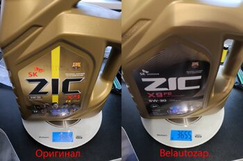

В общем пришел Zic X9 FE 5w30 от Belautozap (WB) заказывал за 1637р. Сравниваю с ZIC точно оригинальным. Запах одинаковый.
