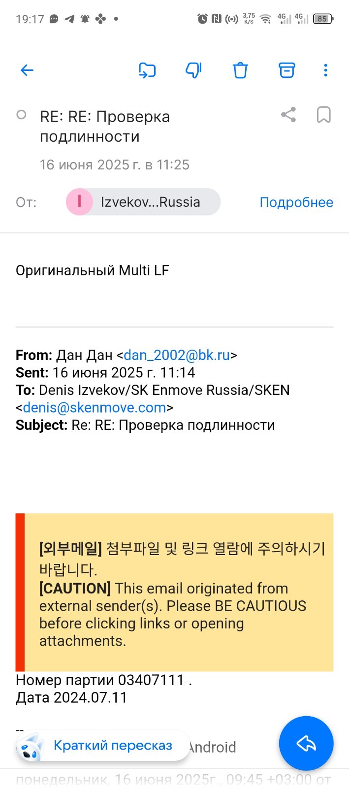

Вот такой ответ от зика , по номеру партии утверждают оригинальность
KonstantinD всё верно. Канистра настоящая. У вас, подмена содержимого. С перепайкой фольги. Главный признак, это отсутствие букв на тыльной стороне ( а они должны быть под слоем ламинации). В данной теме уже были схожие канистры . У продавца, где вы приобрели масло, уже в ноябре месяце выявили подделку ( подмену).
