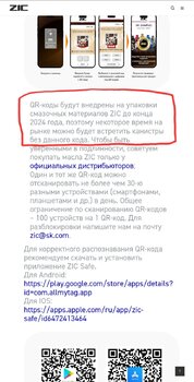

  qr код начели наносить на канистры с середины 24 года .
Спасибо. Понял.

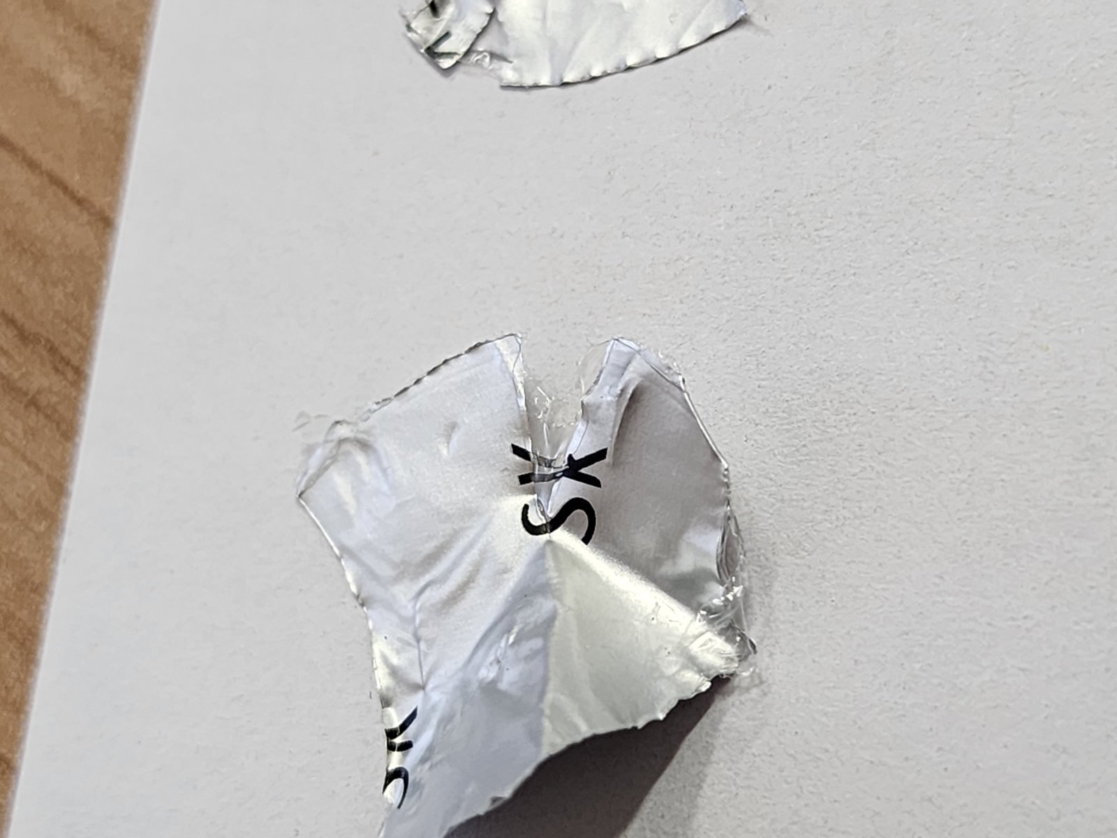

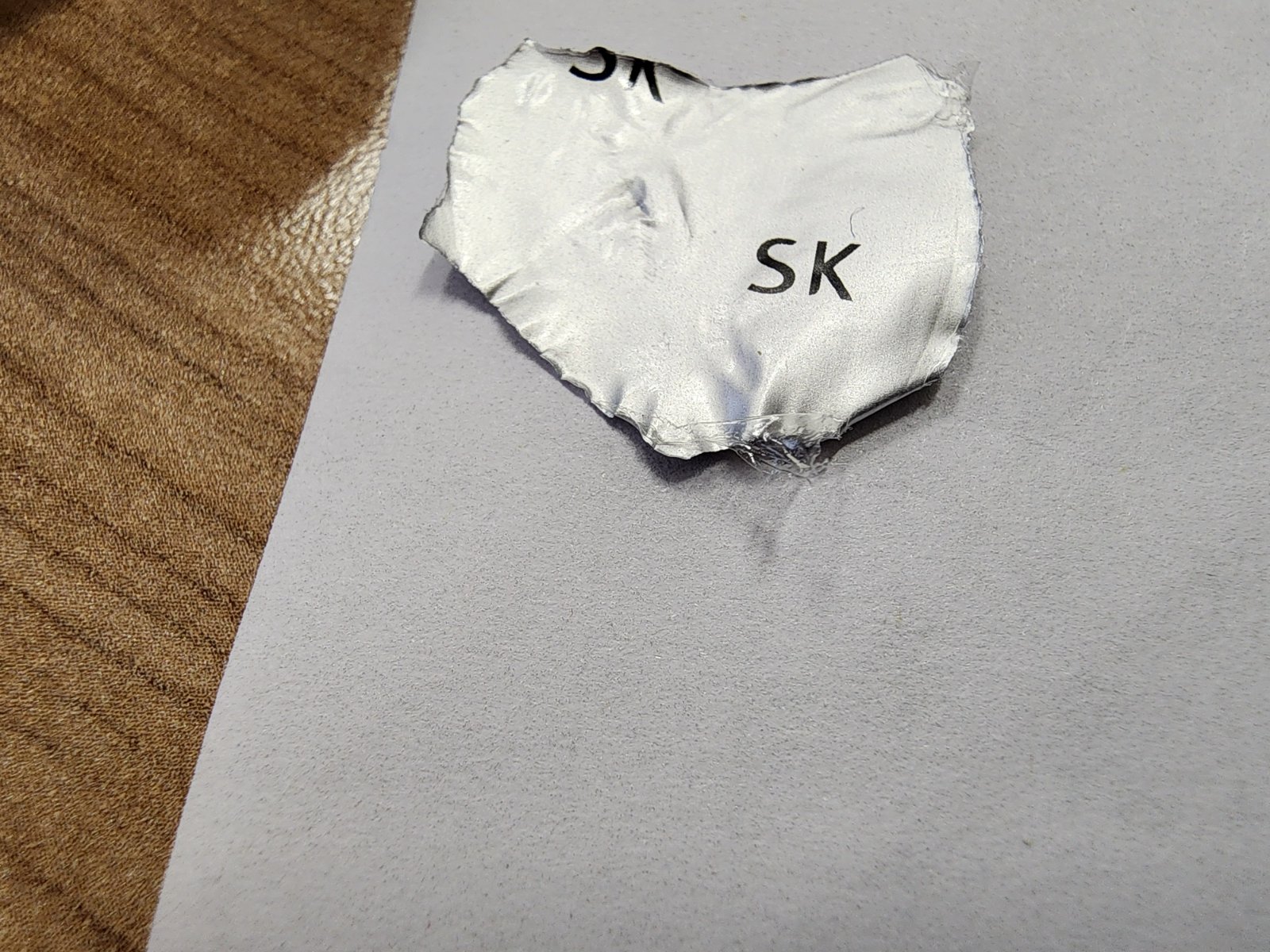

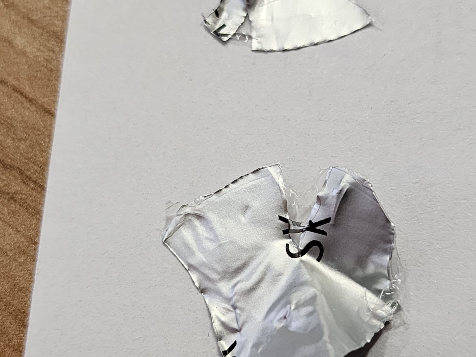

Сейчас получается, пока не открою крышку (со щелчком) и не увижу с обратной стороны фольги SK уверенности в оригинале быть не может ?
EAN совершенно верно. Без вскрытия, сказать что это оригинал или нет, на 100% сложно.

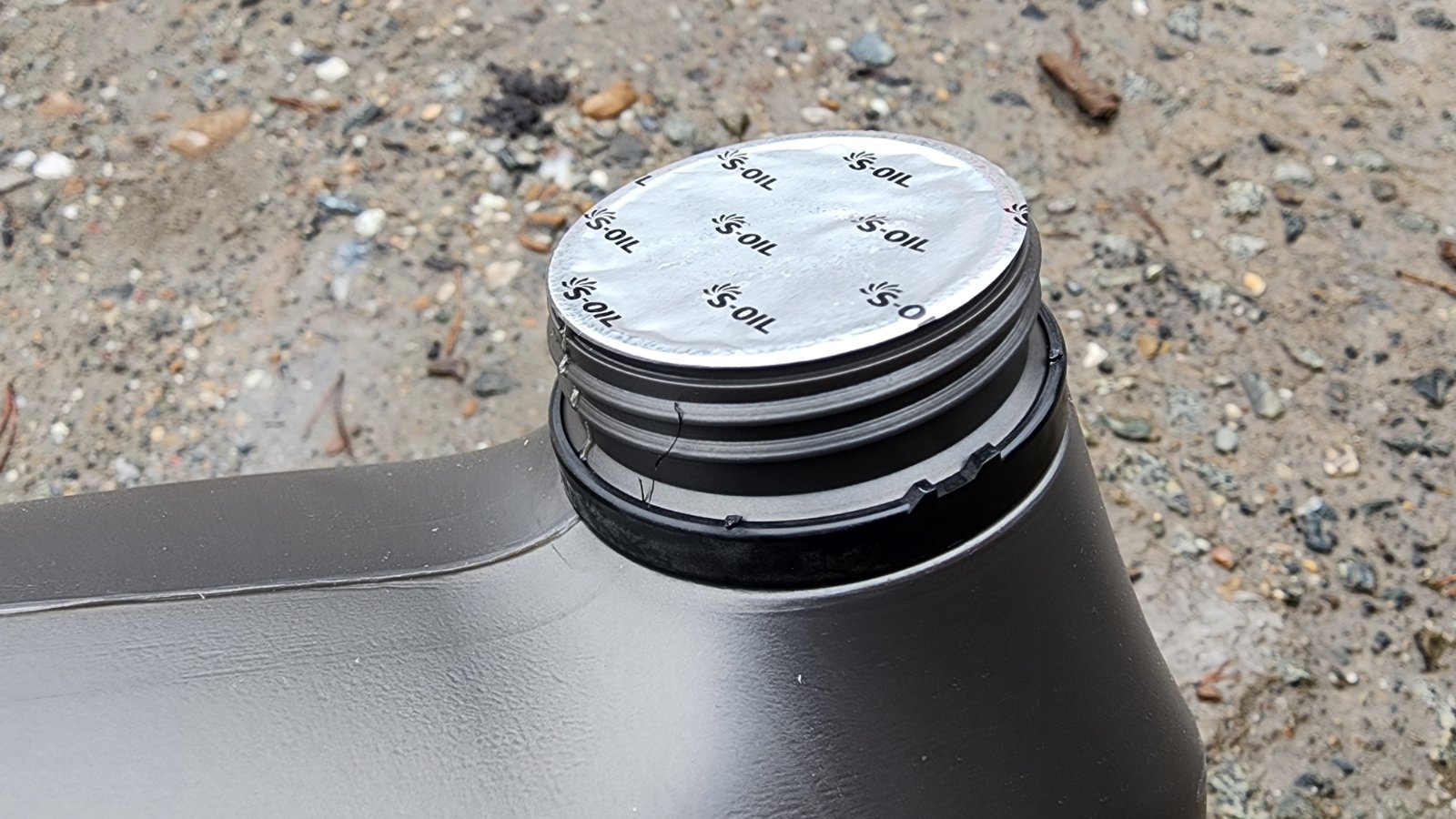

Возьмите s oil. До него пока ещё не добрались вандалы. Вам серия gold нужна, если аналог этого зик.

22 апреля 2024 г у Вас, канистра, сзади написано что дата в формате гггг. мм. дд
С осени и пошли первые партии с новой этикеткой, были частично без qr-кода.

Посмотрел фольгу с двухсторонним нанесением логотипа, фольга состоит из двух частей, сама фольга и полимерная пленка (которая и впаивается в канистру).
Сверху SK ZIC нанесено на верхний слой фольги, лезвием ножа можно без труда "отцарапать", эту часть подменьщики освоили:D, снизу SK, нанесено не на фольгу, а между фольгой и полимерной пленкой (при производстве фольги или на пленку, или на фольгу), лезвием ножа не "отцарапать". Это внутреннее межслойное нанесение позволяет не смываться буквам SK с фольги от агрессивных сред масел (были фото где они пытались снизу, но буквы смылись).
Подменщики могут купить простую фольгу нанести сверху логотип, но заказать спец производство фольги с внутренним нанесением логотипа не могут, как представители ZIC говорят на семинарах, им эту фольгу десятками километров по специальному заказу делают. У S-OIL такая же схема.
