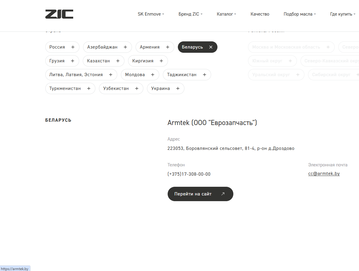

Вчера забирал масло ZIc x9 fe 5w-30 4L от Мега - ойл. За 3200 руб. Проверка по QR коду вообще ничего не значит. Кроме как сличить название продукта. Программа выдала, что по QR коду это товар ZIc x9 fe 5w-30. И все.
Масло от "Кама Маркет" через электронный знак выдала, что постащик ООО "Еврозапчасть".  Ввезена в январе 2025. по QR коду это товар ZIc x9 fe 5w-30.
Вот и вся проверка на подлинность.
