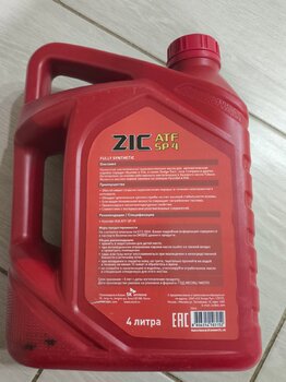

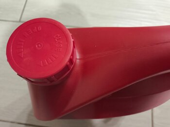

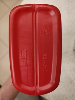

Заказал масло sp4 на озоне по наводке с темы про низкие цены, но что то сомнения гложат. Под крышкой запаянная фольга как и положено, кольцо при открытии оторвалось. На желтом фоне не видно никаких надписей и качество полиграфии как из подвала. То что канистра как будто прошла огонь и медные трубы тоже не внушает уверенности в оригинальности.
Или для zic это норма?
Deniboy299 лучше бы фольгу сфоткали. Сверху и изнутри. По канистре вопросов пока не видно.
28 минут назад, CCCP[Ne0] сказал:
Изменено пользователем Deniboy299
Deniboy299 сверху красивая, если внутри на фольге будут буковки "sk*,  которые не стереть. Всё у вас  прекрасно.

06.03.2025 в 22:56, Deniboy299 сказал:
От индукционной запайки следа не видно на вкладыше, на пробке как от суперклея следы или фото такое?
Если фольга такая, то это одни и те же ребята)
Кольцо отщелкнулось при откручивании крышки. Под крышкой чистая белая бумага (наверное), во всяком случае разводов нет. Куплено на озоне у ИП Ким Юрий Инсуевич 319774600435508. Сначала смутила канистра - дно сильно исцарапано и как будто в масле каком то испачкана, как будто уже бу. А после ваших предположений теперь еще больше сомнений в оригинальности.
