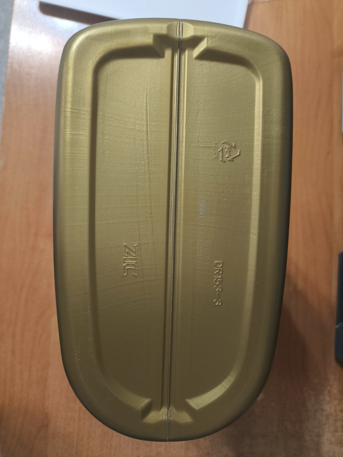

Логотип на дне канистры (часто бывает смазан):

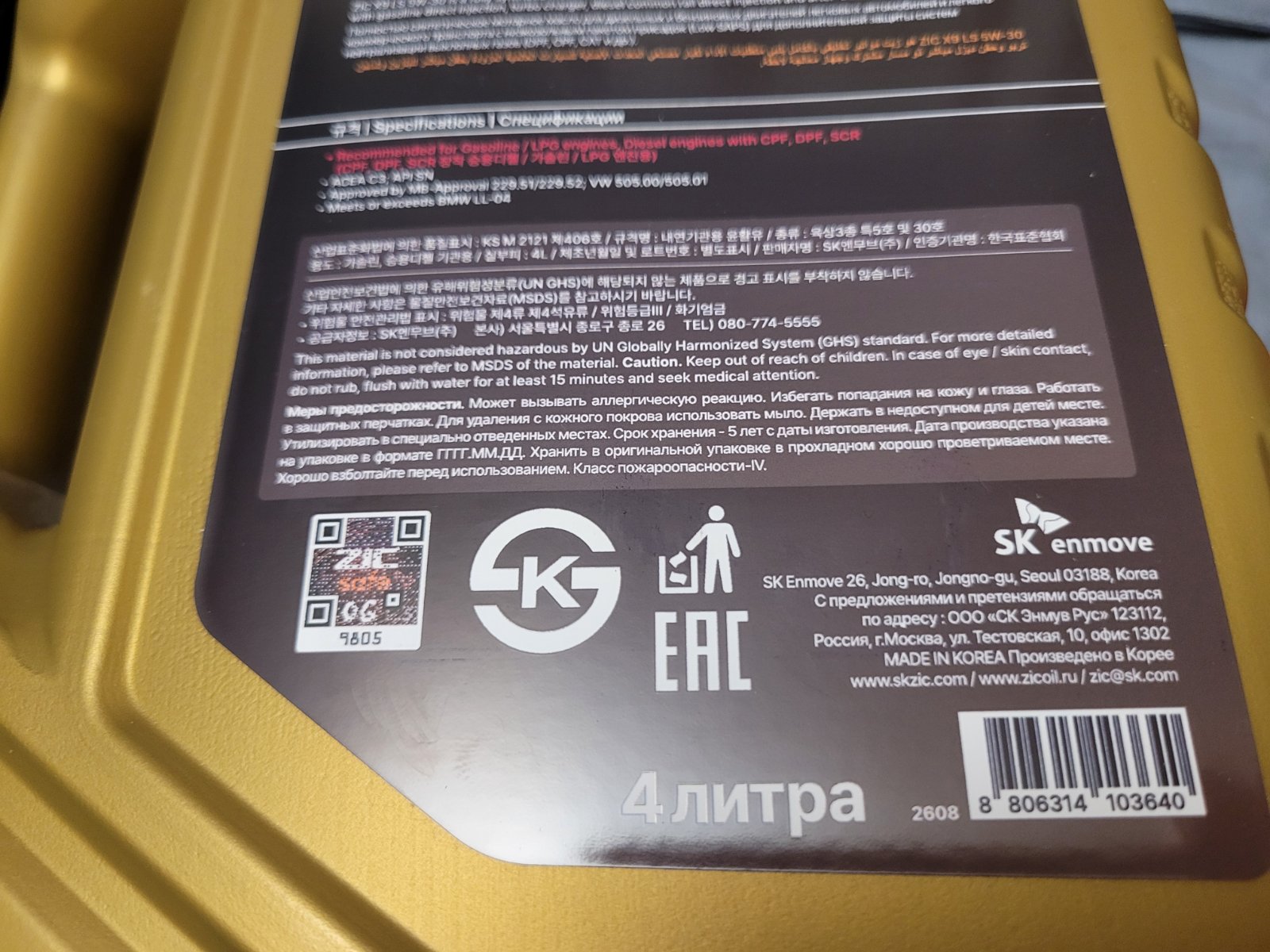

С qr-кодом лучше или нет? Лучше шрифт под углом видный или qr-код? Осталась из защит еще фольга и кольцо-пробка

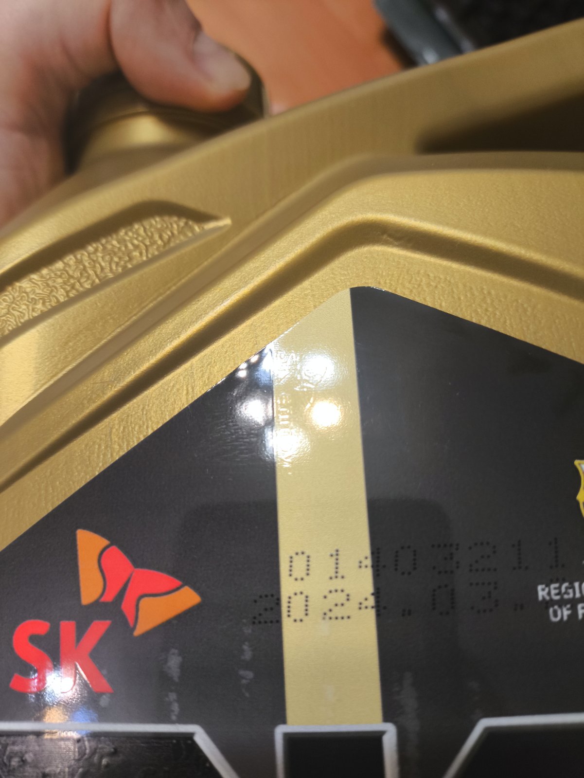

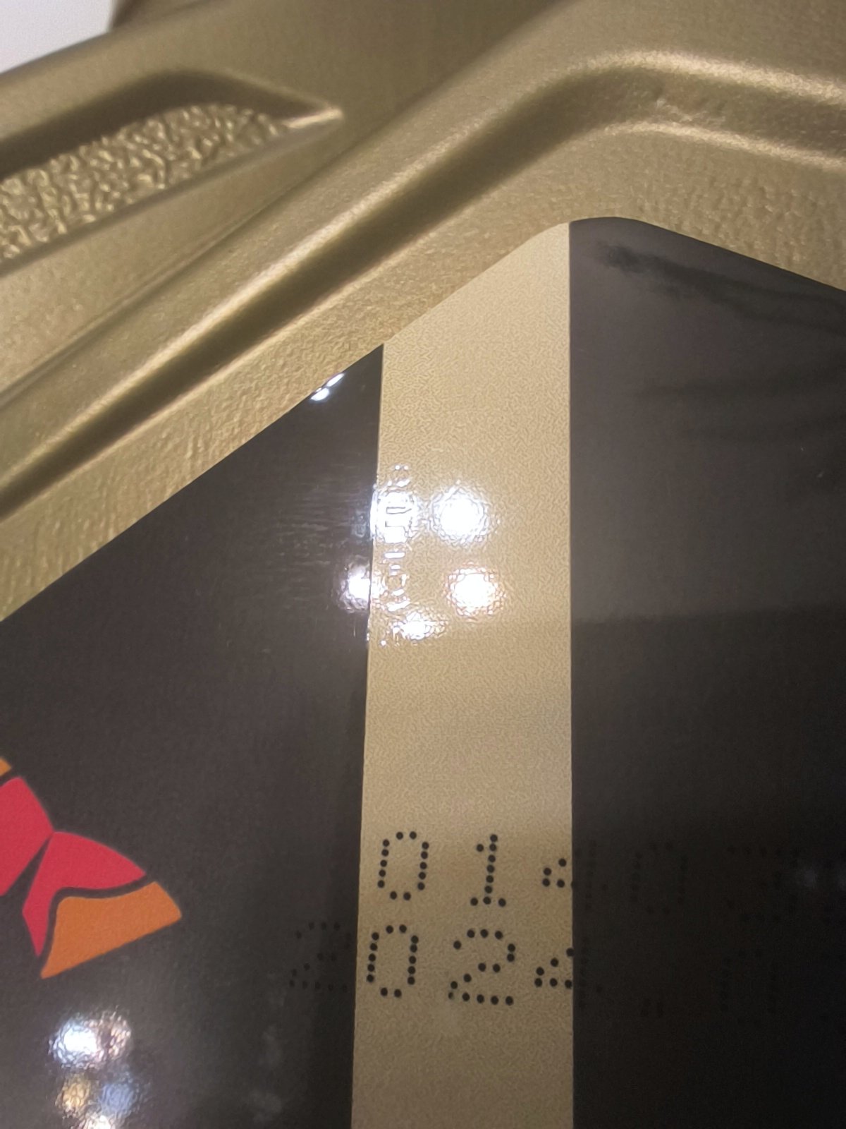

2 часа назад, r_e_M сказал:
Что за новинка? - стирать надписи.
Не первый раз встречаю.
Скорее всего с маркетплейса, продавец работает по схеме FBO (fulfilment by operator - схема, которая предполагает хранение товаров на складе маркетплейса, а также организацию доставки силами маркетплейса), отправляет на распределительный центр маркетплейса, дальше все делает маркетплейс.  Канистру отправили первому покупателю, он ее крутил, вертел, стереть пытался, царапать, потом передумал оставлять, оформил возврат "не подошло по параметрам", товар приехал обратно на склад, встал на полку и при следующем заказе поехал следующему покупателю, он посмотрел еще поцарапал-покрутил, то же передумал, канистра снова поехала на склад, ждать следующего покупателя)
18 часов назад, kir888 сказал:
очень подходит ваша версия.
Пришла канистра с маркета - человек увидел "старый дизайн" и год производства 2024 - оформил возврат.
Так канистра ездила туда-сюда много раз, пока кто-то не решили стереть дату, в надежде что это поможет.
(на фото оригинальный Зик)
Изменено пользователем r_e_M
дополнил

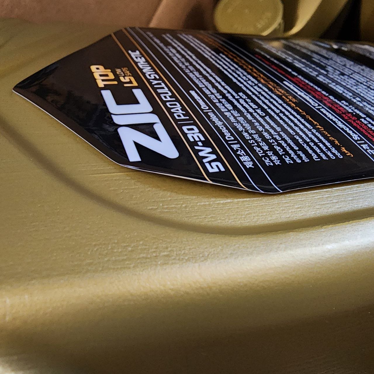

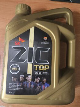

Здравствуйте! Подскажите подделка или нет?
ZIC TOP 0W-40 API SP куплено 9 января 2025 г. в ozon. Дата розлива март 2024. Крышка без защитной целофанки, но это вроде как уже норма. Крышка откручивалась трудновато, кольцо отделилось и осталось на своем месте. Защитная фольга располагалась на месте и была хорошо припаяна или приклеена, подтеков не было. Больше всего насторожило, что обе этикетки (и передняя, и задняя) частично отклеены по краям, то есть некачественно проклеены (показано на фото и видео). Однако ж вся канистра была в капельках воды, и может конденсат в том числе так повлиял на этикетки. В 2023 году покупал масло ZIC TOP 5W-40 API SP и там обе этикетки были приклеены хорошо, без изъянов. Может еще что-то не заметил. Спасибо!
Видео осмотра канистры моторного масла ЗДЕСЬ.
Изменено пользователем wladimir1804
2 минуты назад, wladimir1804 сказал:
ZIC TOP 0W-40 API SP куплено в ozon. Дата розлива март 2024. Крышка без защитной целофанки, но это вроде как уже норма. Больше всего насторожило, что обе этикетки (и передняя, и задняя) частично отклеены по краям, то есть не качественно проклеены (показано на фото и видео). В 2023 году покупал масло ZIC TOP 5W-40 API SP и там обе этикетки были приклеены хорошо, без изъянов. Может еще что-то не заметил. Спасибо!
Всё нормально, можно лить.
5 часов назад, wladimir1804 сказал:
Пробка-кольцо-вкладыш-фольга все норм же.

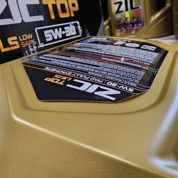

Этикетки отклеиваются, это нормально для ZIC, с чем связано не знаю, иногда прямо из заводских коробок, передняя этикетка норм, задняя по краям на 5мм отклеивается, бывает с обоих сторон так, бывает нормально с обеих сторон. Они говорили на семинарах, что заменили клей и на новых этикетках будет все ок с клеем, и пузырей воздушных не будет, и криво наклеенных не будет, но воз и ныне там:D Не раз писал, фото видео отправлял в ZIC, говорят все отправляют на завод и исправят.
Новая этикетка с qr-кодом из коробки:
Изменено пользователем kir888

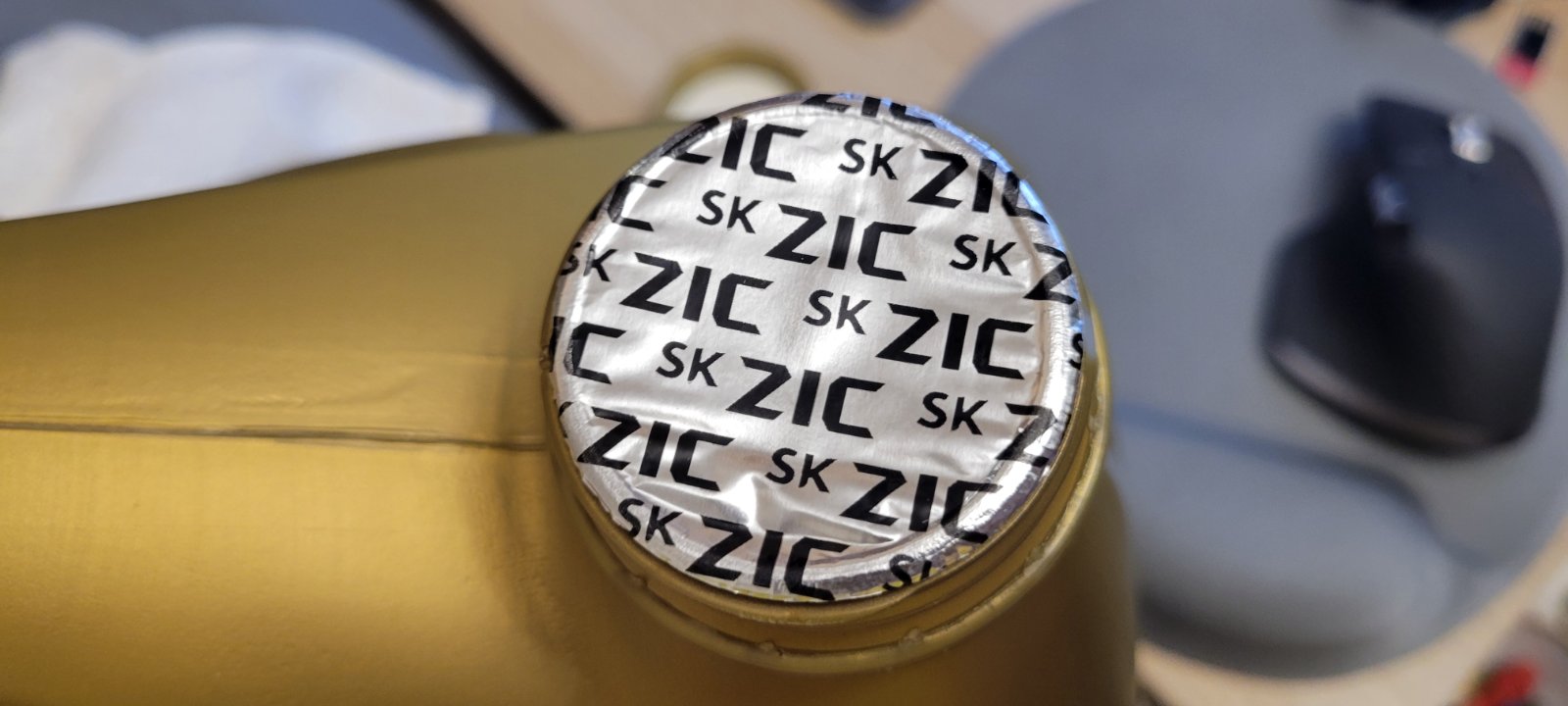

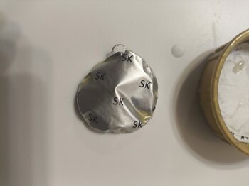

Покупал в озон продавец Соф-Групп. Вопрос по крышке. Похоже что паялась к кольцу.
26 минут назад, Aga сказал:
Картонный вкладыш самодельный, кривовато вырезан, следа индукционной запайки нет, канистра с помойки у СТО скорее всего, вкладыш намок от масла, пришлось новый выстригать:D Снизу на фольге есть SK? Масло дизтопливом резко пахнет?
Цена примерно 2000руб?
Скиньте ссылку на магазин где покупали.
Это эти же ребята похоже:
12 минут назад, kir888 сказал:
Фольга то нормальная вроде.
1 час назад, kir888 сказал:
  Скрыть содержимое
Фольгу не открывал, делаю возврат, по отзывам вроде норм магазин. Цена 2850.
Изменено пользователем Aga
1 час назад, знаток сказал:
Не исключаю что масло норм, вернули с открытой крышкой или подтекло и на каком-то этапе решили проблему.
Типография и отливка на новых канистрах заметно изменилось в лучшую сторону. Старые всегда вызывали ощущение пали.
