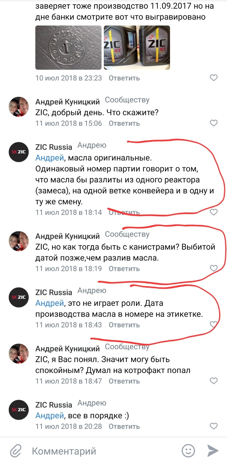

Я вот тоже приобрёл ZIC ZERO 0W30. Комплект 4+1 в автодоке. И как-то засомневался в оригинальности.  Спустя пару недель решил взять такой же комплект в Ситилинке и причём в другом городе. Благо в хозяйстве 2 ВАГа. И удивился ещё больше. Даты розлива и номер партии идентичны. И теперь сомнения в оригинальности усилились. Дата про-ва канистр и розлив в одном месяце. А как вообще можно проверить Зеро. Канистры практически не имеют защиты от подделок.
По интернету ходит версия что на этикетке ZIC дата розлива, это не так, на этикетке ZIC указана не дата розлива определенной канистры, а дата
изготовления партии масла (объема/резервуара), отсчет срока годности масла идет с момента
изготовления партии, а не с момента розлива в тару. Розлив резервуара в тару разного объема
(1л., 4л., 6л., 20л., 200л.) может происходить в течение нескольких месяцев, в зависимости от
заявок и востребованности марки масла, на любую тару из одной партии будет нанесен один номер партии и одна дата (такая же схема производства у лукойл, газпромнефть и
др.). Цитата с сайта ZICOIL «…На лицевую этикетку каждой из канистр наносится номер партии
масла и дата производства».

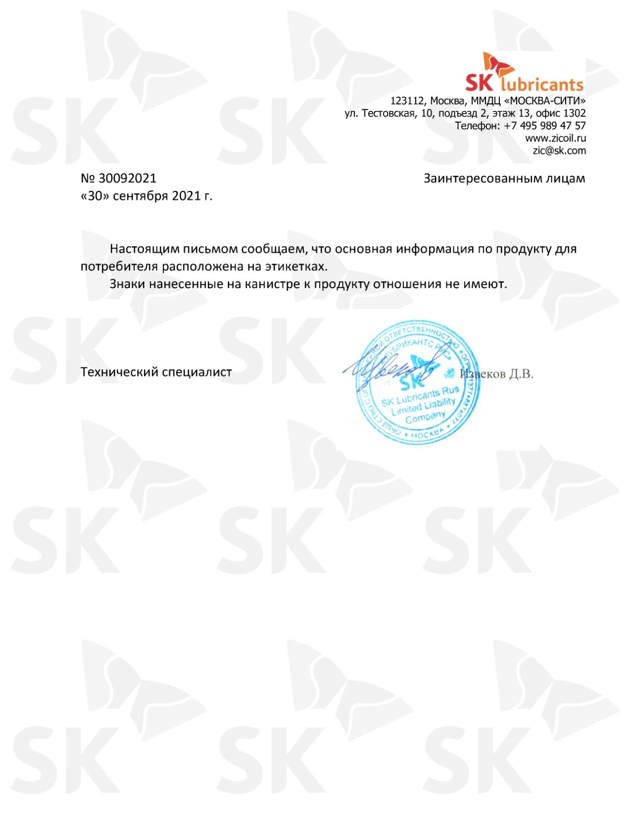

Чтобы не было вопросов, по поводу датеров, логотипов, и т.п. на дне
канистры, есть официальное письмо SK Lubricants Rus.
Официальный ответ по этому поводу в группе VK ZICRUSSIA
https://vk.com/wall-124072122_1007

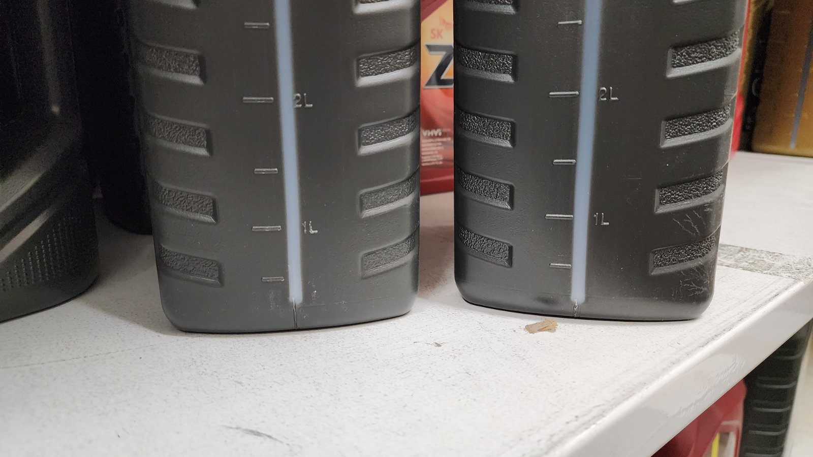

Купил в Ситилинк ZIC X9 FE. Вроде все признаки подлинности присутствуют, но вызывает сомнение мерная шкала на канистре которая начинается с отметки  0.5л, обычно её начало бывает с дна. Это нормально или нет?
20 часов назад, Boris46 сказал:
Нормально, если пленка есть, выпуклый шрифт на логотипе есть, фольга с двухсторонним нанесением логотипа есть, текстура выпуклая есть, значит все норм. Как и на сайте ZIC в разделе "как проверить подлинность, все остальное распространяют не компетентные блогеры) У zic одни из самых защищенных канистр.
