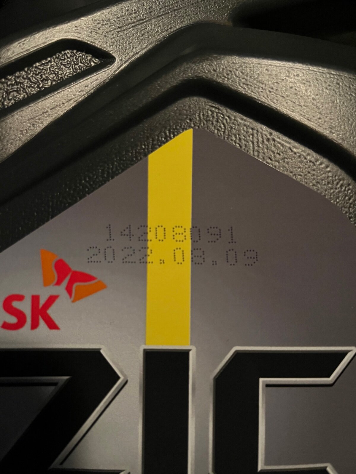

10 часов назад, zaybatsu сказал:
Привет. взял на озоне масло у официального представителя. Но что за фак? все знаки отличия проходят как у оригинала, и шершавый штрих и на желтой полоске и на ZIC надписи есть все как в видео. НО!!!!!!!!! месяц и год канистры!!! канистра 08.2022г а дата розлива 15.07.2022г как так? неужели подделка? делать возврат. Подскажите пожалуйста!

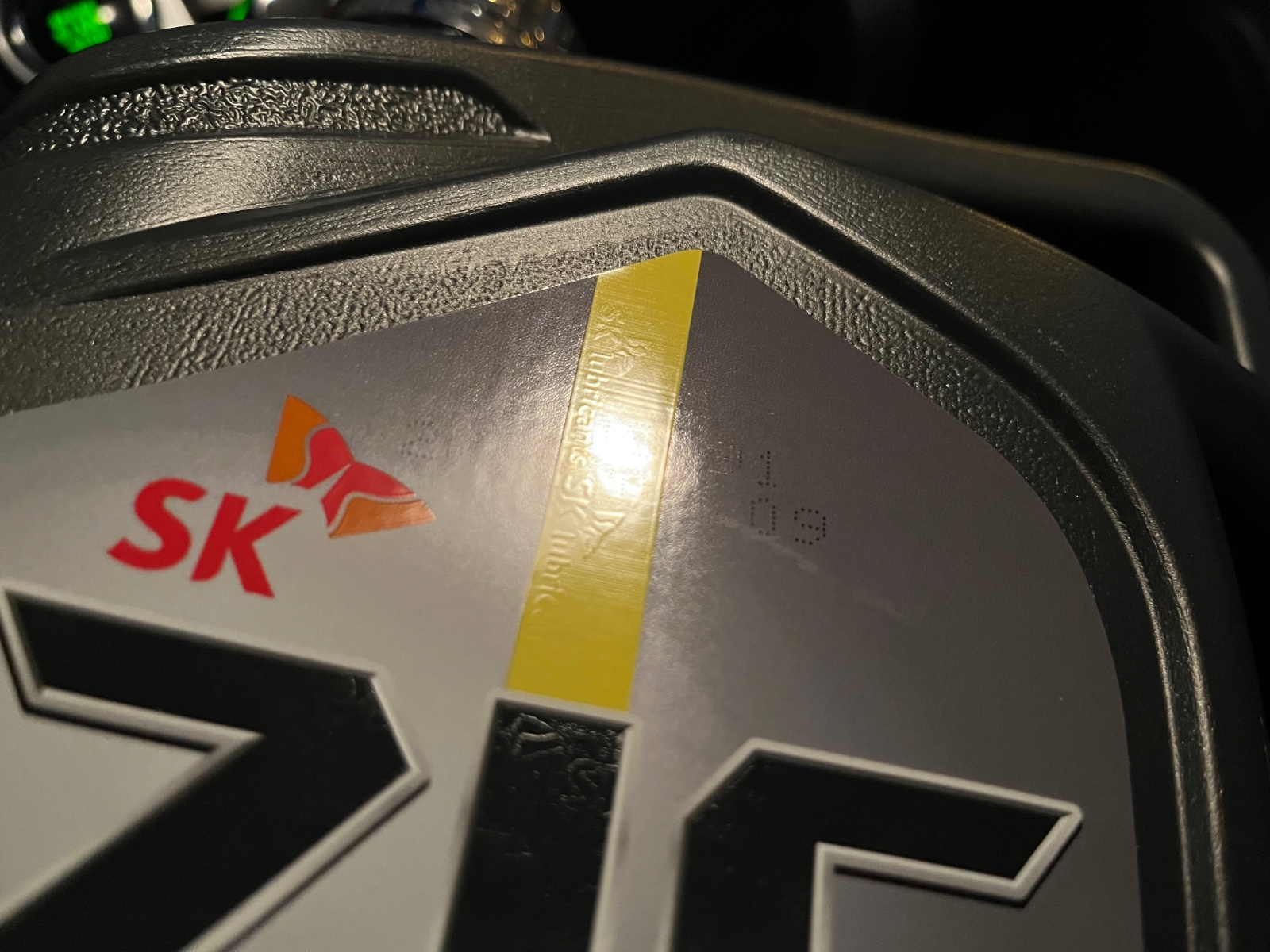

20 минут назад, lavtula сказал:
Настоящее или нет?
В шапке темы перечислены признаки. Можно самому сделать усилие, прочитать и проверить.
Не настоящее.
У настоящего термоплёнка с бабочками на крышке :pardon:
3 часа назад, lavtula сказал:
Настоящее или нет?
А что вас смущает?
Не могудостоверно на ощупь ощутить выпуклости. Банка на фото уже открыта
8 часов назад, lavtula сказал:
У нас тоже не получается это сделать по кривым фотографиям :pardon:
05.01.2023 в 06:01, lavtula сказал:
что выпуклости которые нужно щупать?..ногтём по штрих коду проведите, рельефный?

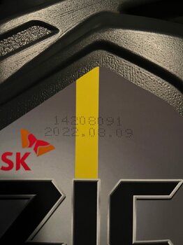

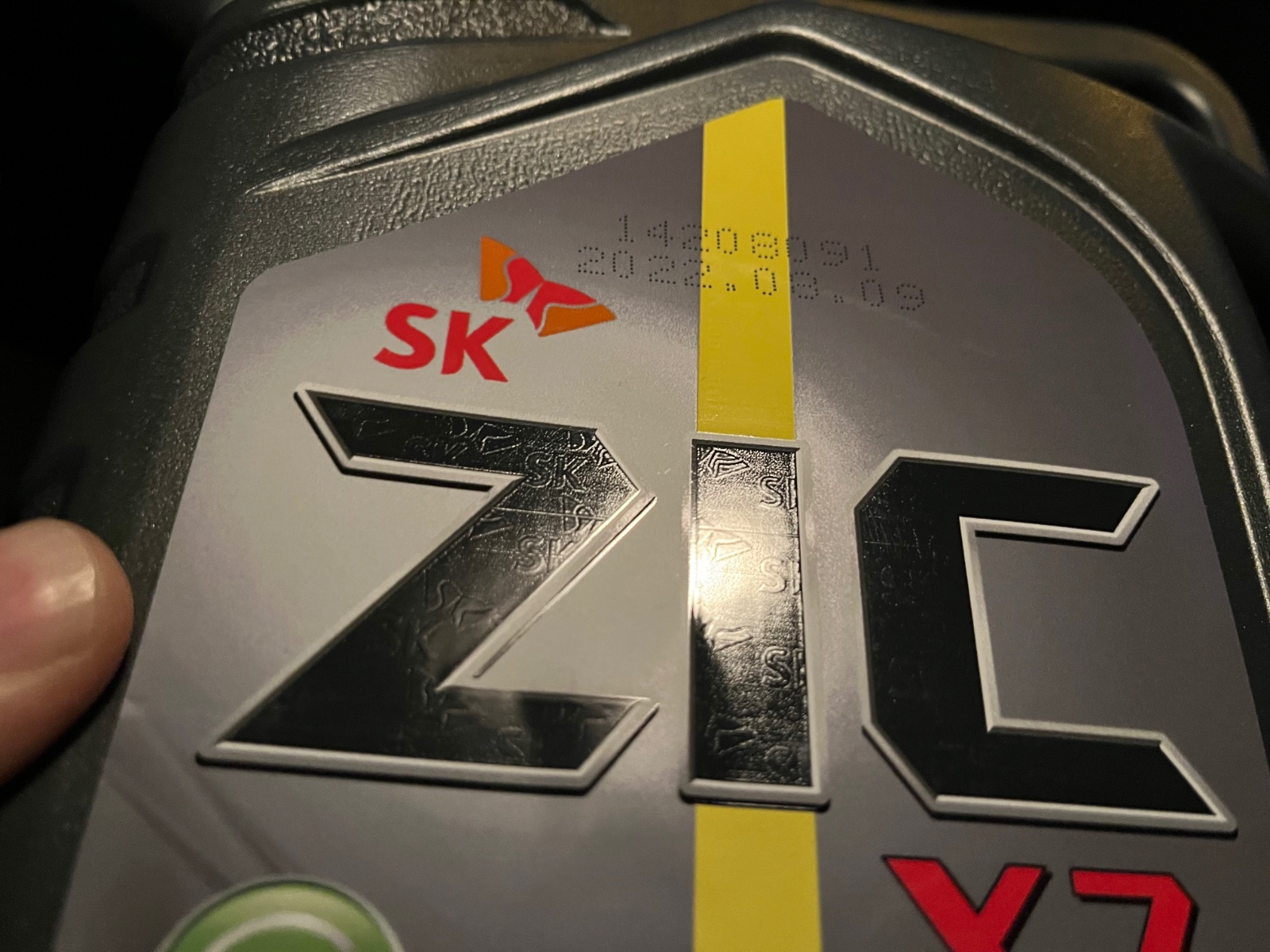

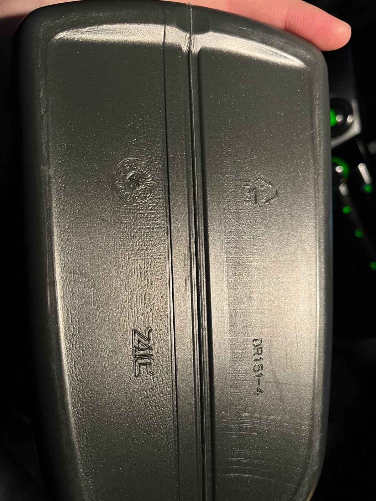

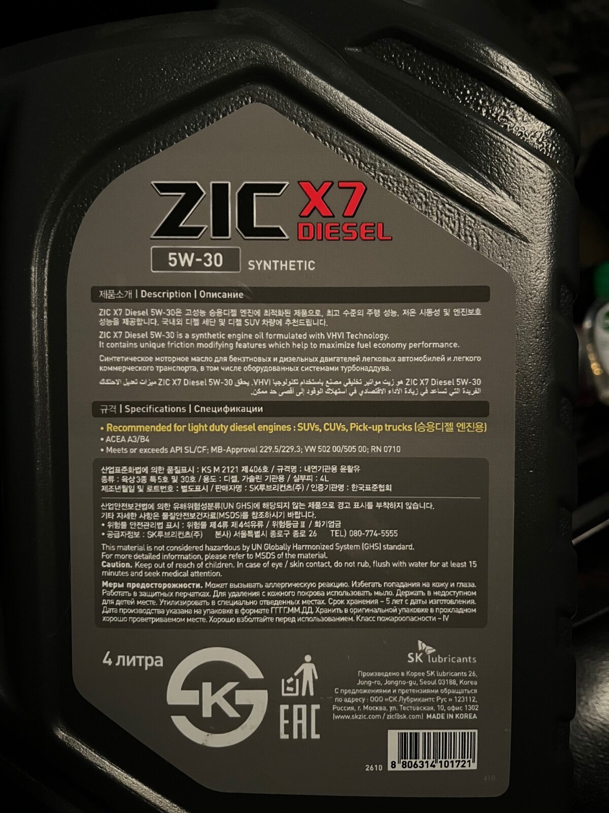

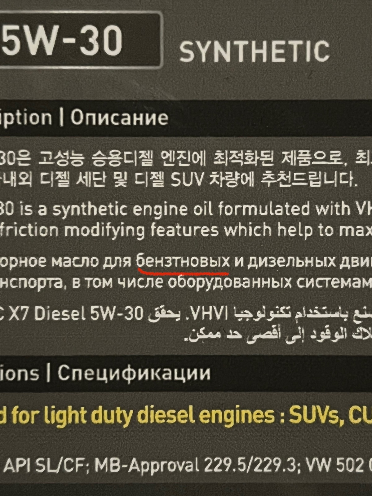

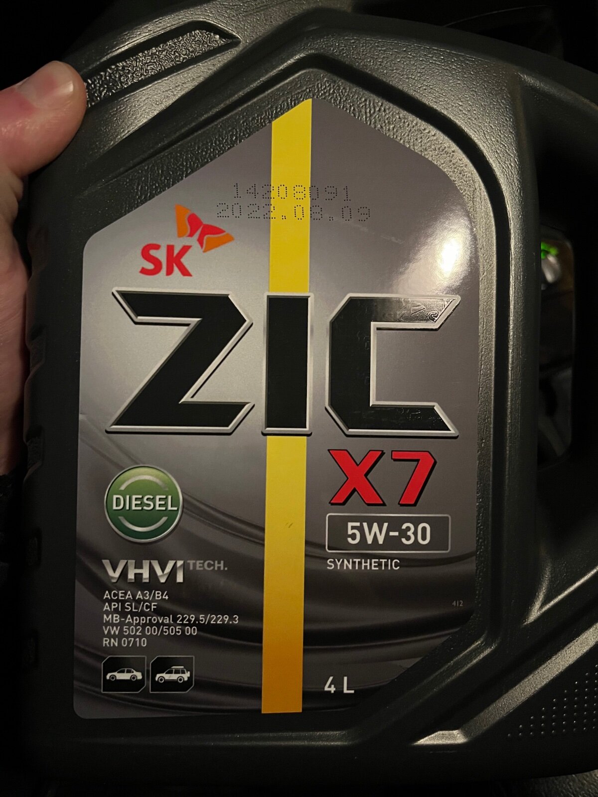

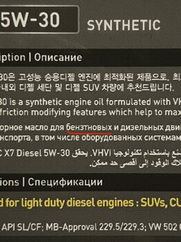

Приветствую уважаемые форумчане. Недавно приобрел 5-30 diesel в торговой сети. Увидел орфографическую ошибку, хотя по всем признакам все ок. Что думаете?
Meowan хз, у Илсаковой норм
