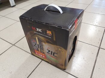

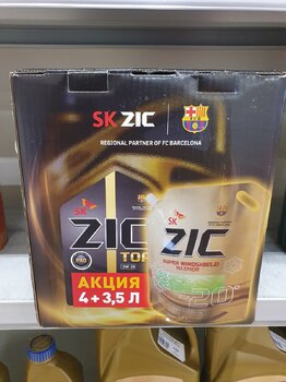

P.S. Дополню еще, у ZIC был подвох, была большая первая партия этикеток (на TOP серии точно, других не встречал) без выпуклого микрошрифта, ZIC упаковали их в красивую розничную коробку, приложили бесплатно зимний стеклоомыватель, и продавали по цене обычных 4-х литровых канистр. Видимо некоторые продавцы вытаскивали стеклоомыватель и продавали только 4л канистры) Есть гневный отзыв на ОЗОН, с ответом представителя ZIC, что извините, Вы купили оригинал, просто это первая партия) Такие промонаборы были TOP LS 5W-30, TOP 5W-30, TOP 5W-40, TOP 0W-30, партии (точно видел июль-август) 2021года. В общем, если попалась канистра 7-8.2021г., без микрошрифта, значит жадный продавец, продал "бесплатный" стеклоомыватель отдельно или залил в свою машину, а 4л канистру ZIC продал отдельно:D Еще примерно 1-2 канистры из 100, подтекают по шву возле пробки, кольца часто скручиваются вместе с пробкой, про стрелки датера и смазанности отдельная история))
По итогу, у ZIC хватает "накладок", но в последнее время все точно только с тремя признаками: термоусадка с логотипом на пробке, впаянная фольга с логотипом, выпуклый микрошрифт на этикетке, логотип и желтая полоса, еще шершавая канистра)
