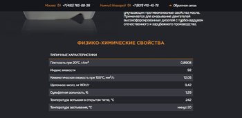

Доброго времени суток. Возник вопрос. На сайте Волги индекс вязкости указан 92, без привязки к методу измерения. У массы тутошних масел он от 150 и выше. Как понимать ? А то вдруг я на керосине вместо масла езжу.
Это моноградное масло?
Да, SAE30 в чистом виде. Мне как понимать указанный ИВ ?
Изменено пользователем apex75
4 часа назад, apex75 сказал:
Смотрите параметр "кин. вязкость при 100гр. цельсия".
А индекс вязкости это относительный параметр, у моноградных минералок он и должен быть низкий. в FAQ всё написано.
