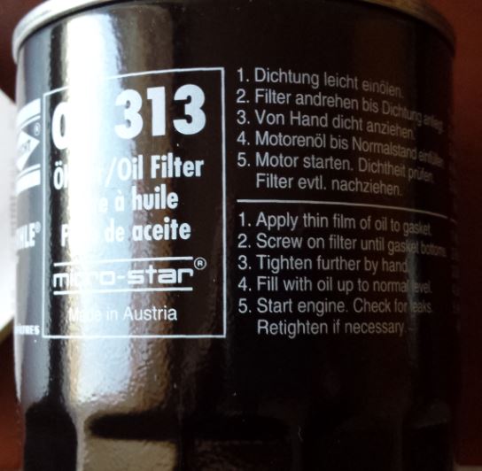

Knecht/Mahle OC 313, белым по черному написано: смазать маслом резинку, закрутить рукой и после этого залить масло в двигатель, завести.
С пустым фильтром масленка не гаснет 2-3 сек при первом пуске. Даже говорить, собственно, не о чем.
