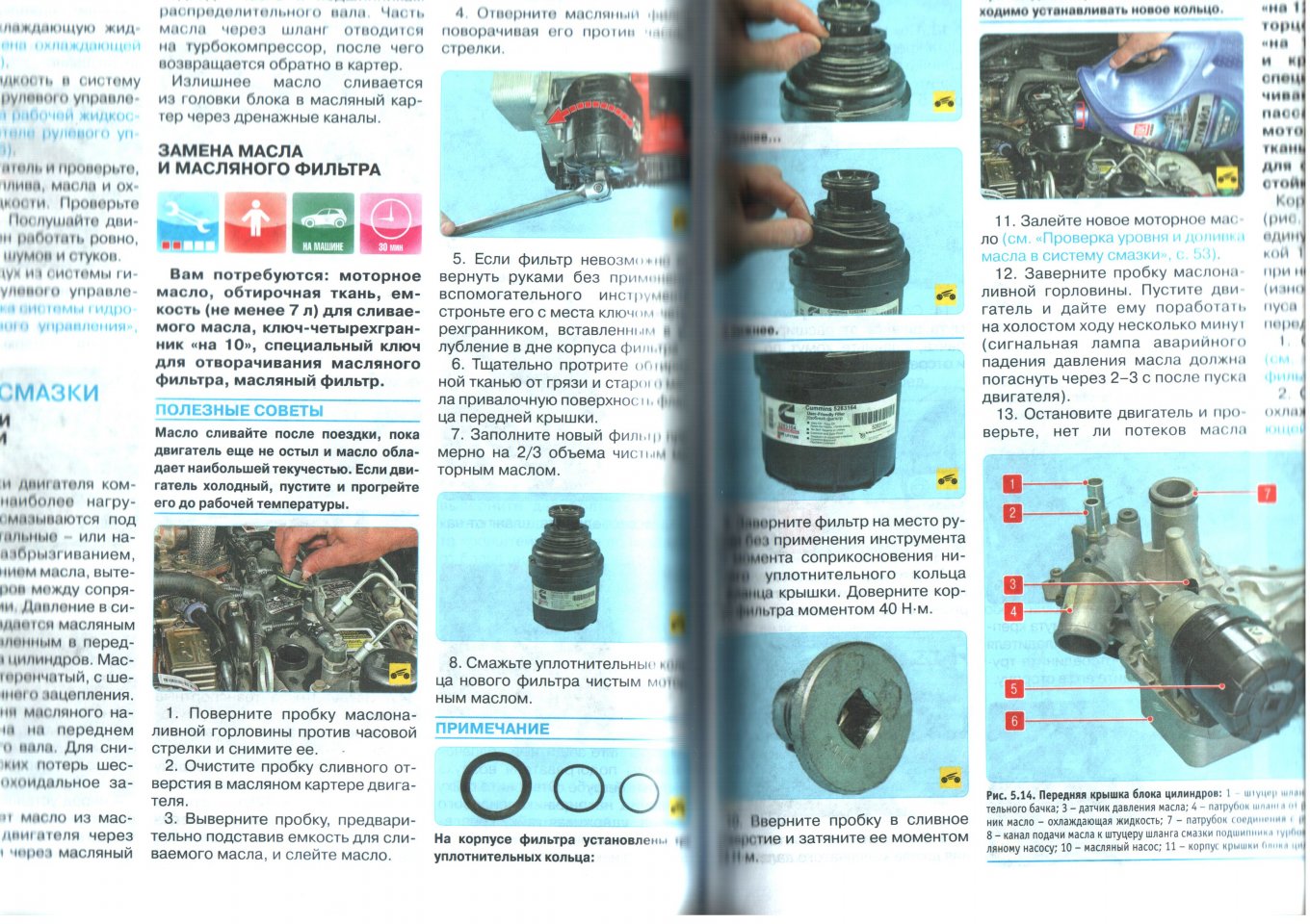

А я вот в этой сфере не работал, но могу Вам назвать авто и двигатель, где по инструкции положено заполнять фильтр маслом на 2/3 объема.
Это для меня обесценивает всю Вашу информацию, мягко говоря. :unknw:

Тогда скажите мне где написано залить 2\3 ? в мануале ? к мотору?? ооочень интересно ) Т.е. производитель мотора заведомо знает какой фирмы и конструктивной особенности Вы установите фильтр?
Аааааа ,ну да - ОРИГИНАЛ еп-т. Хорошо! Начнем с того что фильтр этот картриджный и в его конструкции никаких перепускных клапанов нет! http://gaz-cummins.ru/topic21.html !!!
И по этому хоть заливай хоть нет - фиалетово!
И вот еще : ну хоть убейте невижу где на нем нарисовано залить на 2\3 ? резьбу смазать -есть,колечко смазать - тоже есть,залить 2\3 где?
В общем по вашему конкретному случаю,замена на рекомендованный производителем элемент,можно доверять мануалу по ДВС т.к. в усройстве фильтра кроме бумаги нет ничего!

@25RUS, прошу прощения, если обидел, но несколько сумбурный стиль изложения и лишний килограмм в фильтре вызвал большие подозрения.
Сделаю фото, но чуток попозже.

Чет в оригинальном мануале пишут что все 3 кольца смазывать нельзя и про 2/3 нет.
Покажи.
Раздел АS - Сборка
двигателя - Группа 00
ru119-007-
013-
shopas
Масляный фильтр (патронного
типа)
Стр. 1615-1620
Цитата: "Заполните фильтр чистым маслом."
Про 2/3 ни слова ;)
И явно грубая ошибка про смазку резинок... скорее всего у некоторых фильтра и выдавливает из-за этого.
