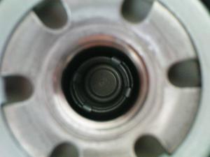

Манул моей гранд витарыpost-9156-0-01791100-1421065186_thumb.jpg post-9156-0-67641400-1421062360_thumb.jpg
