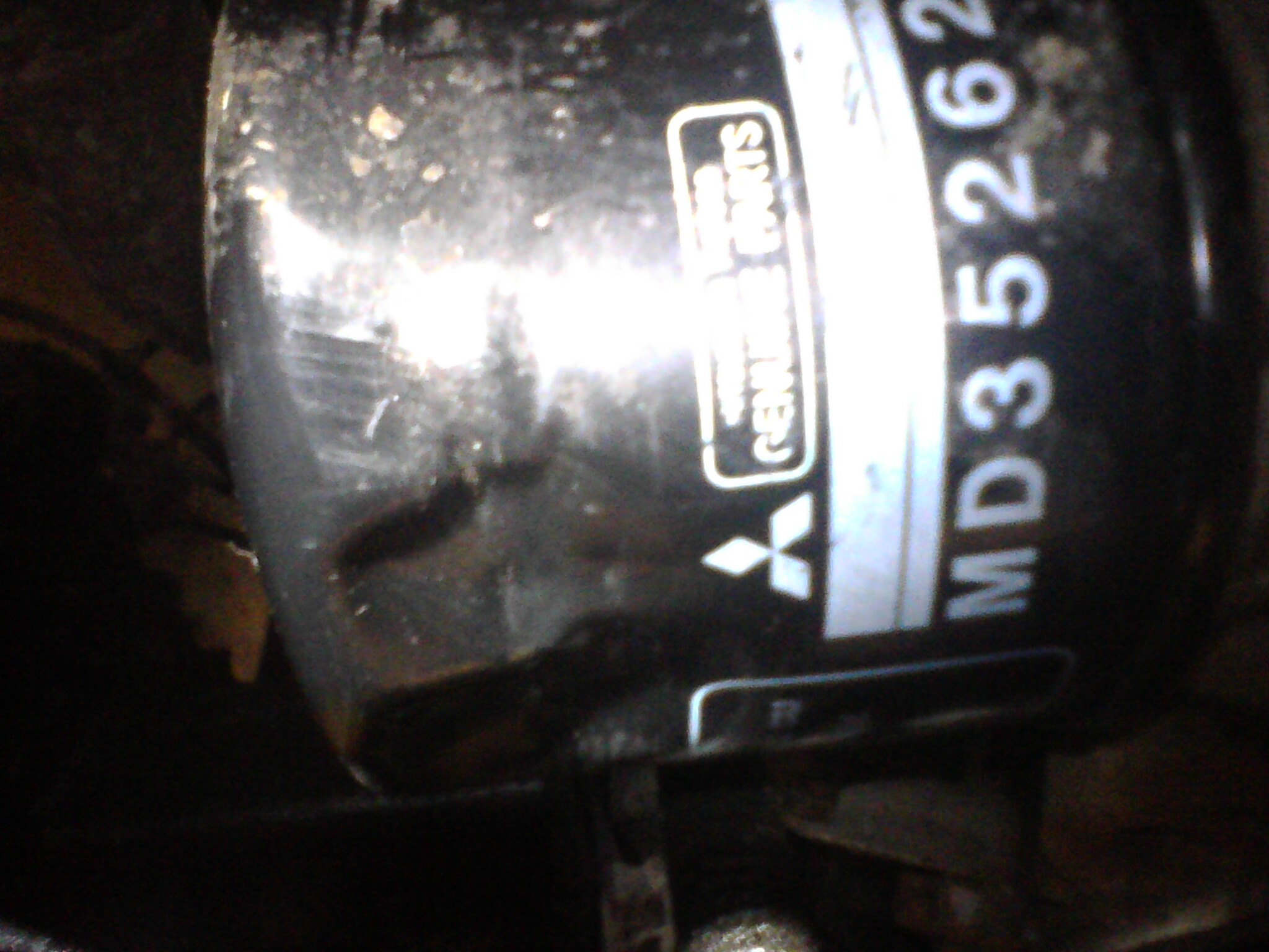

Когда сам меняю масло то никогда его не наполняю. Лишнее эта операция. Допускаю,что когда производитель напрямую указывает, что это необходимо, то тогда да. Ну вот есть личности из слесарей руки им поотрывать. Два месяца назад менял масло и фильтр. Так это чудо безрукое зачем-то так затянуло корпус съемником, что проехав около - 2-х тыс.км. корпус фильтра лопнул. Мне повезло это случилось по дороге в сервис, куда я ехал менять колеса. В сервисе они увидели течь масла. Дальше подъемник, снятие защиты, диагностика и замена масла. Пока ехал потерял около - 2-х литров масла. Двигатель 4G69. В результате из-за этого .... я попал на 5000р. А этот чудо-слесарь когда менял все бахвалился, что какой он спец классный. ....он безрукий. Слесаря сами обалдели увидив это деяние рук человеческих. Теперь буду сам менять масло в независмости от сезона, благо в Москве есть фирмы дающие в аренду подъемники и все вспомогательное оборудование. А на ТО гонять в проверенный сервис. На фото как могут изуродовать масляный фильтр безрукие слесаря. Это чудо зовут Евгений и обитает он в Кубинке.
