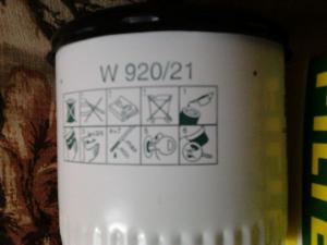

Всем привет! Решил зарегистрироваться чтобы высказаться. Наверное сколько людей столько и мнений будет. Сам как правило заливаю, просто вошло уже в привычку, но разок пробовал и без заполнения. Честно разницы большой не заметил кроме на пару секунд более позднего подъёма давления в системе, благо на машине есть указатель оного. А вот на фильтре MANNовском значек указывает на необходимость, по мнению производителя, заполнения фильтра маслом.post-4273-0-18488200-1364919443_thumb.jpg
@Леший, это не заливка масла, а смазывание уплотняющего кольца, резинки.
konung, спорить не буду, значёк довольно двусмысленый. Не помню уже марку фильтра, какой то отечественый, там про заполнение маслом было прямым текстом сказано.

Новички вы хоть тему то почитали нет? :) Эта пиктограма всегда обозначала капните на кольцо и смажте его. Она есть практически на любом фильтре. Если вы считаете что при давлении в 2 атмосферы двигатель будет ждать когда там фильтр пропитается маслом - мне кажется вы будете глубоко заблуждаться :)

torcon, согласен. Ложанулся с пиктограммой:)
