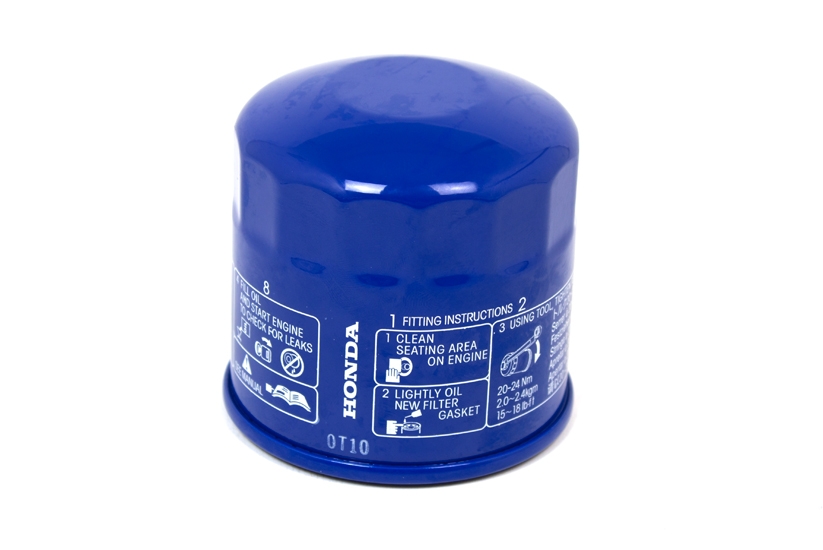

У кого есть МФ с пиктограммой "залить масло в фильтр" - сфотографируйте и загрузите на форум, буду собирать в шапке темы таких производителей и их фильтры.
там смазать кольцо резиновое :) У всех просто разные пиктограммы.
