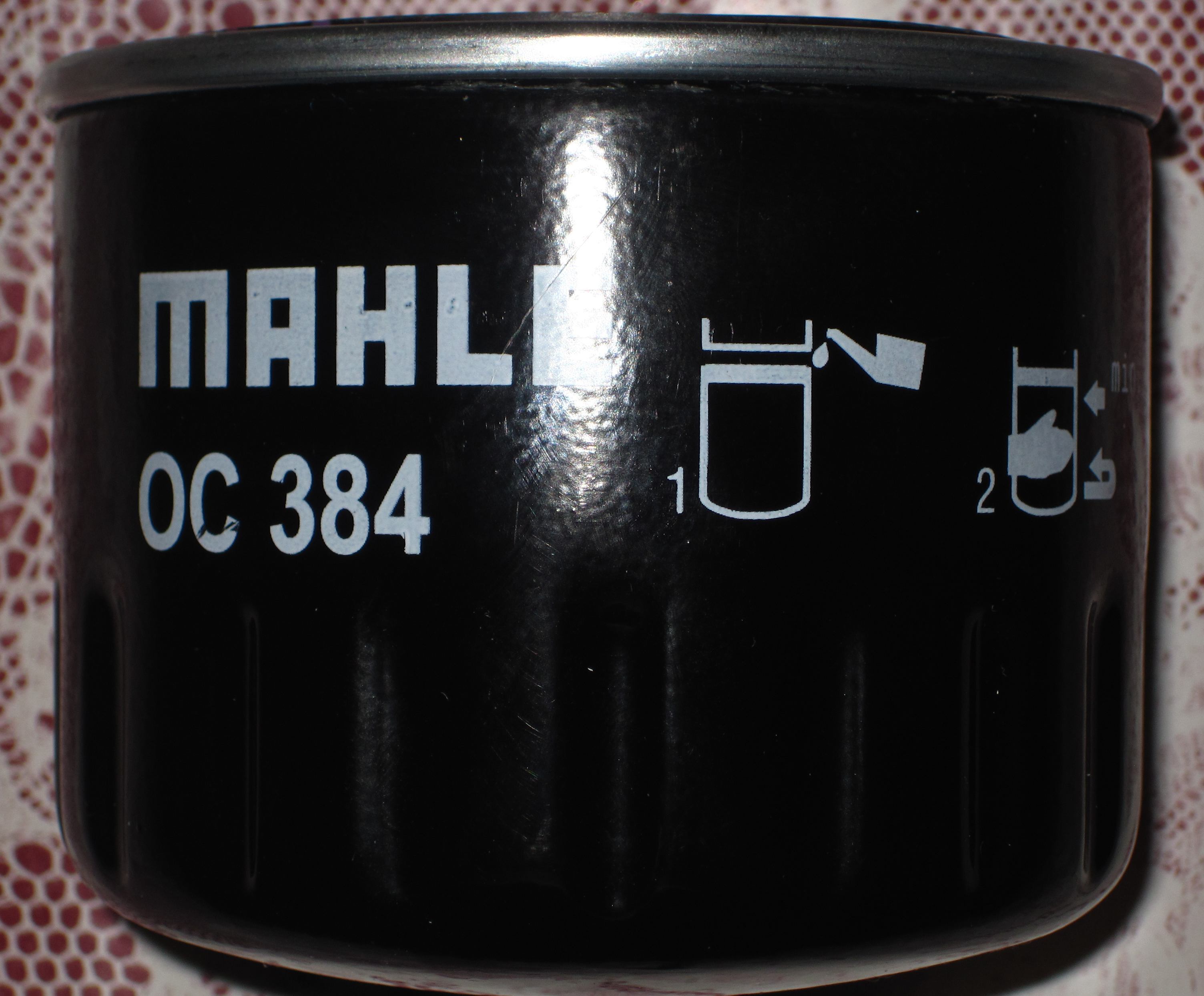

Купил фильтр Mahle на нем нарисовано, что нужно перед установкой заливать масло, и в мануале тоже об этом сказано, так почему бы и не залить :) че мне жалко :D
Подтверждаю. Когда ставил Mahle тоже обратил на это внимание.

@AndreyCheung, На каком конкретно Мале написано залить в фильтр масло? Хочу глянуть.
выложи фото картинки фильтра где это нарисовано и скан мануала (интересуют иномарки) - посмотреть хочется. Спасибо.
По поводу мануала, имел ввиду свой ВАЗовский. Если надо выложу.
Изменено пользователем mikong
А что, сложно залить? Или настолько принципиально не заливать, что некоторые готовы укакаться в споре?
блин да это смазать кольцо пиктограмма, если налить то в середину показывает.
Я видел на OC 205.
Вот в середину http://www.oil-club.ru/forum/topic/314-zalivat-li-v-novii-masljannii-filtr-maslo/page__st__210__p__57659#entry57659
А ты говоришь что нет :)

@Zamok, и где ты там видишь середину? Сбоку...
Ребят все просто. если вы на фильтре видите две пиктограммы одновременно, масленка льет масло сбоку и тут же масленка льет масло в центр фильтра - значит нужно лить. Я такое видел на невнушительном фильтре SCT для старого лохматого форда таурус...
Если вы видите только одну пиктграмму то как вы не фантазируйте - это смазать кольцо! Ибо без смазать кольцо ни один фильтр не заворачивается...
Лично я виижу отличия картинки http://www.oil-club.ru/forum/topic/314-zalivat-li-v-novii-masljannii-filtr-maslo/page__view__findpost__p__146036
и той моей http://www.oil-club.ru/forum/topic/314-zalivat-li-v-novii-masljannii-filtr-maslo/page__view__findpost__p__57659
Смотрю на каплю масла и на рисунок в 2-х мерном измерении
Если из твоих добавленных реплик в сообщение выше - тогда да.
