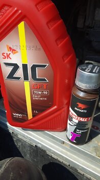

11 августа 20224 г 32000 пробега в кпп Газель, 1.5л масла. Изменено 11 августа 20224 г пользователем Новосиб
11 августа 20224 г Сейчас залито в связки с присадкой , глянем через 30тыс, какой ёжик. Изменено 11 августа 20224 г пользователем Новосиб
12 августа 20224 г 21 час назад, Новосиб сказал: 32000 пробега в кпп Газель, 1.5л масла. Печаль. Может подделка? Хотя и 30к это немало.
12 августа 20224 г 21 час назад, Новосиб сказал: 32000 пробега в кпп Газель, 1.5л масла. Не пугайте детей
12 августа 20224 г 3 часа назад, genuimous сказал: Печаль. Может подделка? Хотя и 30к это немало. такой же ёжик и на несте , думаю 25000 потолок катать , обьём маленький.
12 августа 20224 г 1 минуту назад, Новосиб сказал: думаю 25000 потолок катать , обьём маленький. А какая разница, если просто ежик будет почищен, а само масло вряд ли испортилось. Или черное? Вообще у меня на Ниве ежик наоборот исчез на этом масле. Но и катал я всего 5 тыс. для теста : )
12 августа 20224 г 3 минуты назад, genuimous сказал: Вообще у меня на Ниве ежик наоборот исчез на этом масле. Масло чёрное и нива это не Газель.
