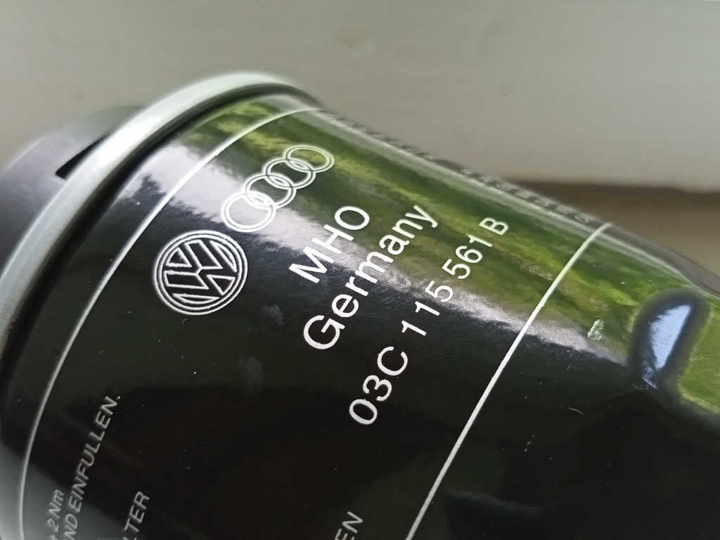

Предлагаю оценить масляный фильтр VAG 03C115561B, купленный в магазине Автодоктор.  Этот фильтр  покупался по  явно дешманской  цене и сразу предполагалось, что он -  подделка.   Его цена 303 руб.  совсем не соответствует привычному уровню цен для данного производителя.  Но был интерес,  вдруг бывают чудеса.  И был нужен фильтр для будущей промывки после раскоксовки.  Изначально  искался фильтр JP GROUP 1118506100, этот фильтр я  уже два раза использовал, пилил и  хотел использовать третий раз.  Но в обычных интернет-магазинах уровень цены на него оказался заметно выше  прежних уровней. Жаба поддушивала.   Сейчас  его уровень подходит к старым уровням цен фильтров Mann и VW AG,  хотя сам фильтр 1118506100 является лишь бледной копией этих фильтров. В общем,  давайте смотреть VAG 03C115561B.
Общий вид на упаковку:
Ещё фото:
Как говорится, ничто  не выдавало в негре шпиона, кроме волочащегося сзади парашюта:
Вот так он был  незатейливо  упакован в незапаянный пакетик:
Общий вид фильтра:
Печать по кругу:
Вообще, надписи, что это VAG я не увидел.

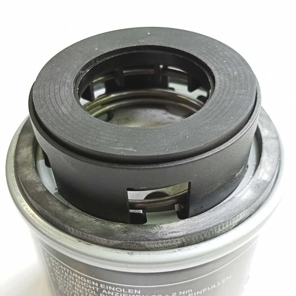

Две резинки на торце:
Держатся не очень прочно, вынул обе одной рукой, одна из резинок имеет белёсое покрытие,  вторая не имеет.
Пластиковая надстройка  с одной стороны имеет  вдавленность, что-то типа шва:
Я не помню такой особенности у оригинальных фильтров.
Пружина, которая подпружинивает надстройку, заметно меньшей жёсткости, чем  оригинальные пружины:
У меня одна рука сейчас болит, так я одной здоровой смог, как снять эту надстройку, так и поставить её обратно.
Виды  замка ( эта часть, которая завальцовывается, оказывается, называется замок):
Взгляд в душу, видно только сфинктер ( противо-сливной клапан):
И эта часть души немного дребезжала при встряхивании и проворачивалась при  вращении пальцем, вся целиком - и пружина и часть, в которую пружина вставлена.
Вообще - огонь!
Виды на резьбу:
Канавки, как ни всматривался, не увидел, пальцем чувствуется один задир на самом конце резьбы.  Грязи на резьбе нет.
Вот такой вот фильтр. Пока просто его осматривал, давал процентовку 80%, что он палёный. Когда уже отфотал,  даю 90% на палево.
Но недавно очень бегло листал интернет, и попадалась информация, что в юго-восточной Азии есть производство Volkswagen, может это они выпускают такое чудо? Хотя, конечно, для Volkswagen это совсем не уровень.
Кто что скажет, прошу высказываться.

Может я чего-то не понимаю, но на фото нигде не видно отверстий во внутренней втулке катушки, через которые идет масло после фильтрации. Или это фото такие?
Изменено пользователем Andrey_74
Andrey_74 , да, вы, просто, пользуетесь другими фильтрами. У этих фильтров есть ещё противоотливной клапан - то, что на фото. И он находится в собственной небольшой ёмкости, стенки которой вы видите. Она затыкает чистый объем фильтра, предотвращая слив по этому направлению.

Китайская реплика, да и ещё переплатил не мало.
Евген 48 причем и иероглифы все присутствуют, т.е. сами киты и не скрывали, что made in China.
@Сергей Николаевичочевидно, что фильтр не палёнка, а для их domestic рынка. Просто в РФ импортёры их ввозят.

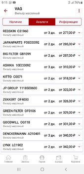

а JP можно приобрести у самого дистрибьютора через Автодок. Цена приемлемая.
Screenshot_20200820-091112.thumb.jpg.1b8aea2e933fe838cae4a61dfcf91233.jpgScreenshot_20200820-091230.thumb.jpg.893b4488ce91cf3dc5664da09137f635.jpg
fareastwood , смотрите, искался JP GROUP 1118506100, он аналог, реплика основного VAG 03C 115 561 D и эта соточка стоила на момент поиска больше 400 р. Что-то было около 450 р. Сейчас цена упала обратно к 350ти р. А года 2 назад он стоил примерно 250р., что было более адекватно содержанию. Я его пилил и , что внутри, знаю. Так что у  моих терзаний есть основания. А фильтр 1118500600 есть реплика VAG 03C115561B. Между литерами В и D есть небольшое отличие - одна резинка другой формы. А разница в цене оказалась заметно больше.
Этот 1118500600, в итоге, я и купил за 329 рябушинских, и выполнен он заметно аккуратнее и убедительнее, чем не понятно каковский VAG 03C115561B, который,  выходит, совсем не VAG, как продавали.
К тому же фильтра JP GROUP 1118500600 и 1118506100, действительно, можно назвать честными репликами:
А этот недоVAG 03C115561B можно назвать только недоразумением. За те же бабки (300 ровно) можно купить шикарный оригинальный ROLF OFR2098 в черном исполнении:

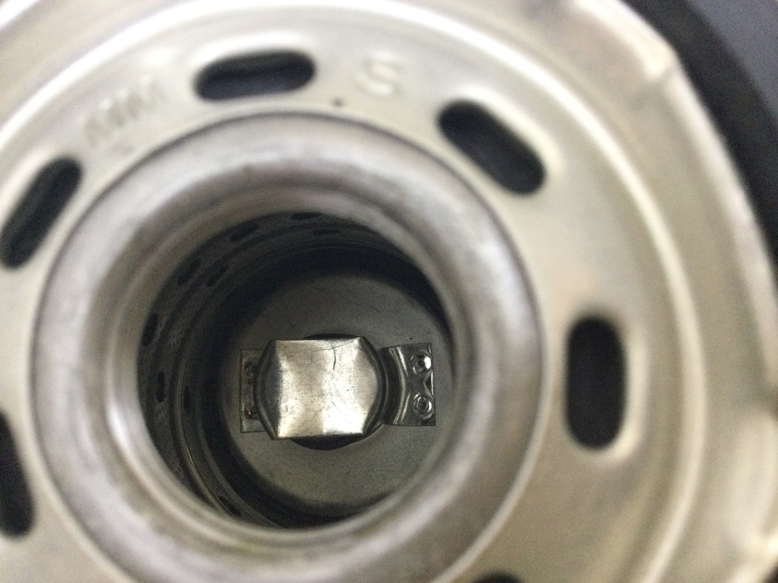

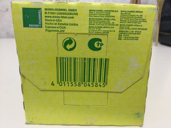

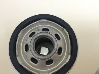

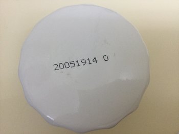

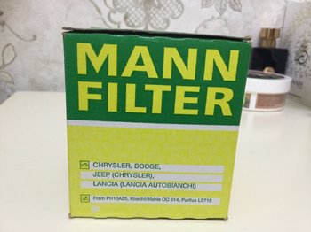

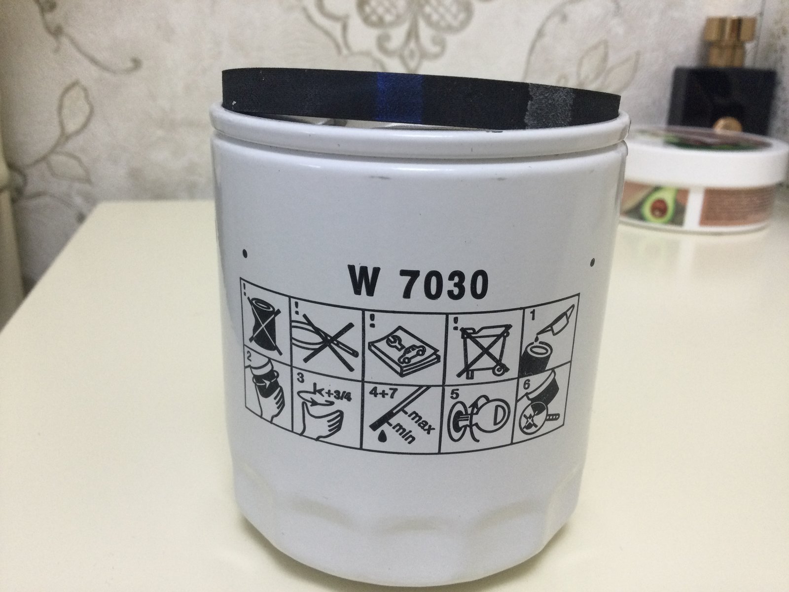

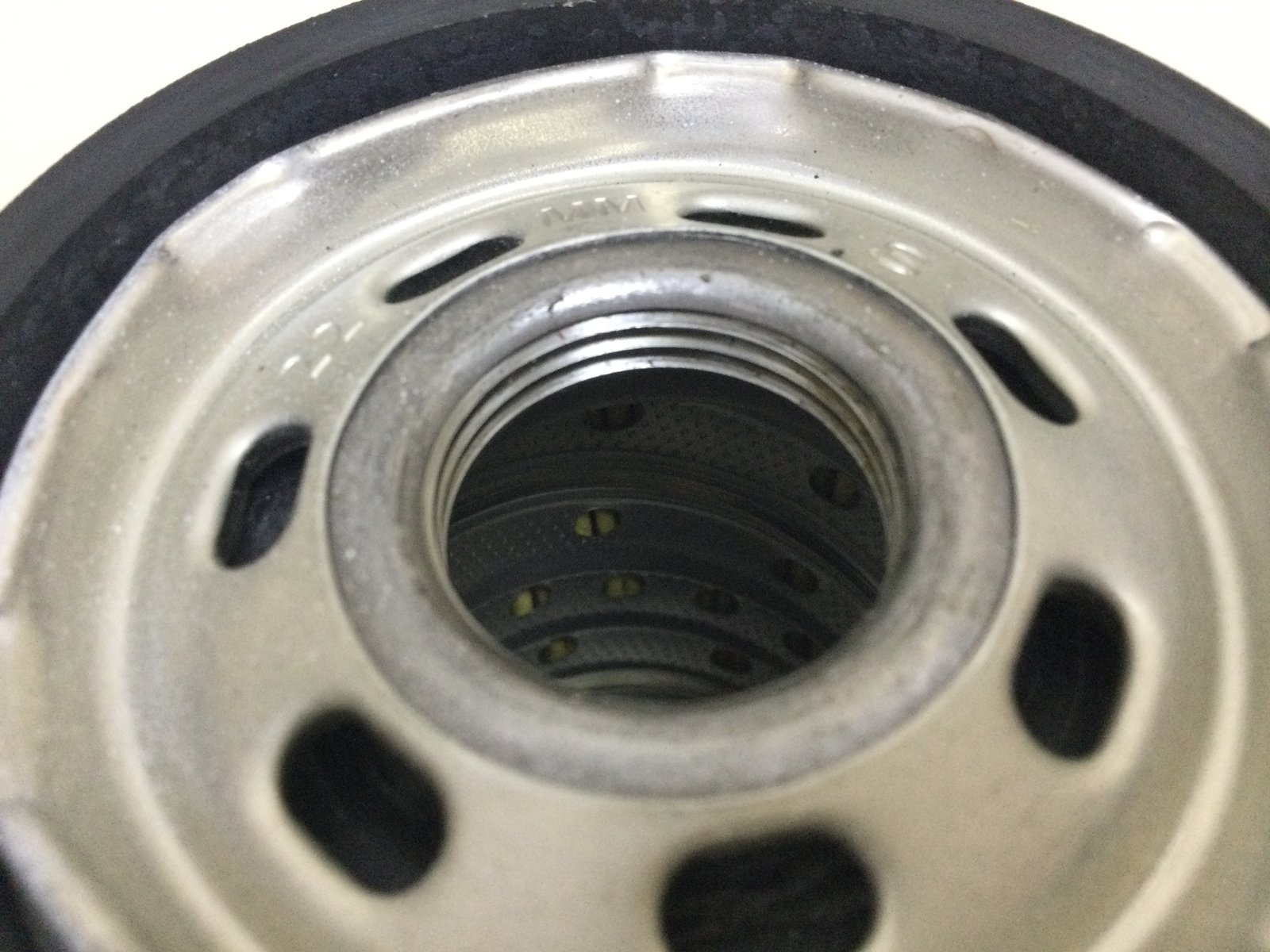

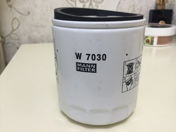

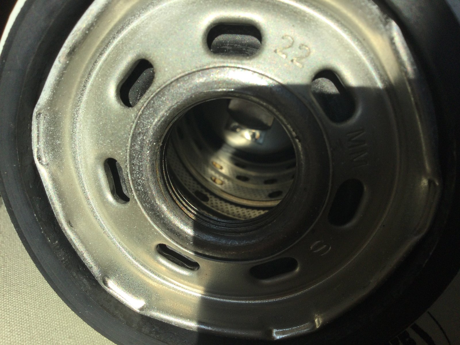

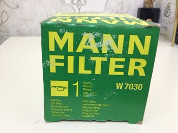

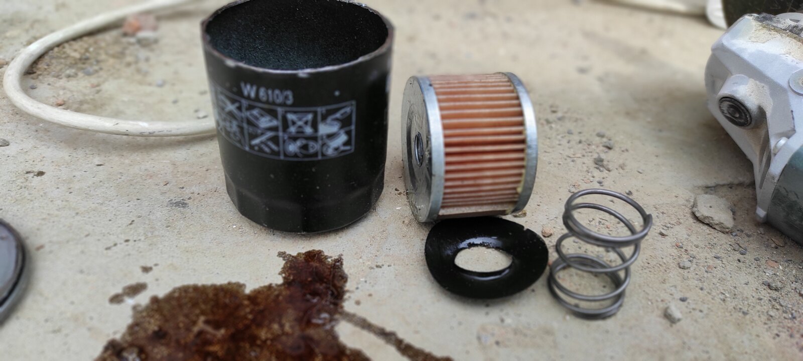

Здравствуйте уважаемые форумчане. Имеется фильтр Ман W 7030 производство USA. На уплотнительной резинке две полосы белая и синяя. Герметик чёрный. Смущает :
1) обратный клапан чёрного цвета
2) клапан давления его устройство и способ крепления
Потделка, написано Германия, надписи снизу под ультрофиооет нет, резинка круглая.
ПоДделка, хоть количества фотографий недостаточно)

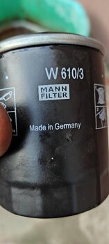

Фильтр  mann w610/3 потделка и настоящий. Написано оба Германия. На потделке чёрная резанка как из пластика.
