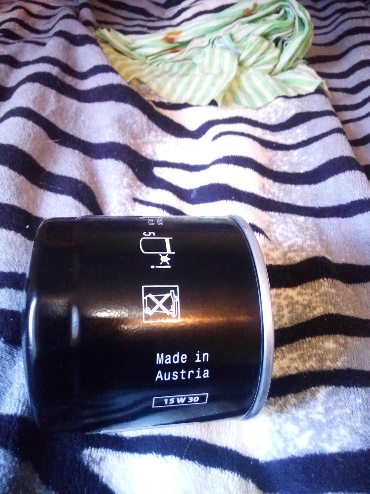

на моей машине стоит масляный фильтр,на нем написано фирма kmecht или должно быть knecht,подделка у меня или нет?

Ateist ну дак давай, посмотрим что внутри, определим подделка или нет. Какая точная маркировка этого фильтра?
Точная маркировка OC23

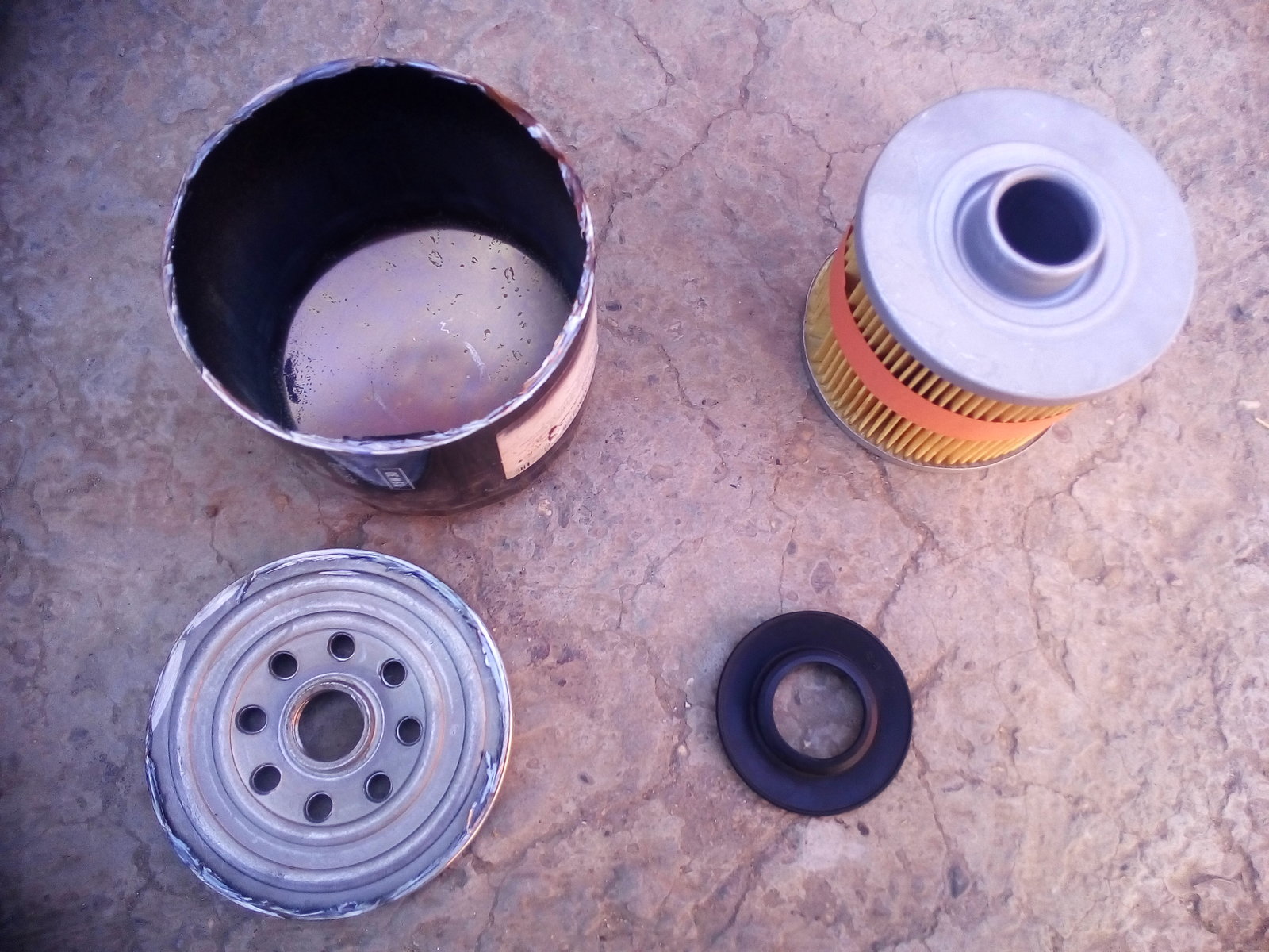

Думаю оригинал, бумага очень жесткая, внутри все качественно. Просто обратный клапан хреновый и надпись, будто мелом написана.
Это с какой стороны? штрихкод? Все надписи выложил.
Изменено пользователем Ateist
Вот, только надпись ногтем немного стер.
Ateist , ModeratorSigma , а внутренняя гильза не смущает?
Там перфорация вроде только рядом с перепускным. Не?
Да, перфорация только в глубине.

Интересно, это украдено с завода посередине технологического процесса или средне-культурная подделка. Причём цена как у благородного. TOKYO ROKI но без подробностей.
