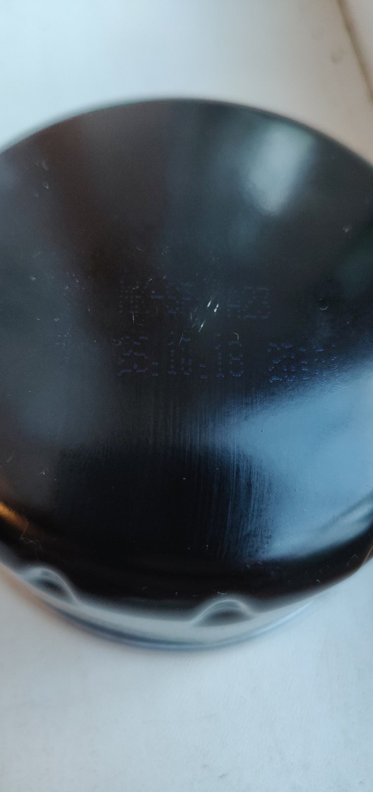

Всем привет! Недавно купил фильтр масляный, и обратил внимание на цвет фильтра, уж больно он блестит, на фото может не так заметно, но с предыдущими фильтрами(оригинальными) точно отличается цветом, и фильтрующая бумага в нем жёлтая, в предыдущих  белая была. Теперь сомнения меня берут, не попалась ли мне подделка? Брал в крупной торговой сети, там же где и всегда, по одному и тому же артиклу.
1 час назад, Dmitry164 сказал:
Всем привет! Недавно купил фильтр масляный, и обратил внимание на цвет фильтра, уж больно он блестит, на фото может не так заметно, но с предыдущими фильтрами(оригинальными) точно отличается цветом, и фильтрующая бумага в нем жёлтая, в предыдущих  белая была. Теперь сомнения меня берут, не попалась ли мне подделка? Брал в крупной торговой сети, там же где и всегда, по одному и тому же артиклу.imageproxy.php?img=&key=6d35b5896e5aa5a9imageproxy.php?img=&key=6d35b5896e5aa5a9
вот тут найдете ответ (там ссылка на продолжение будет):
https://www.drive2.ru/l/10426191/

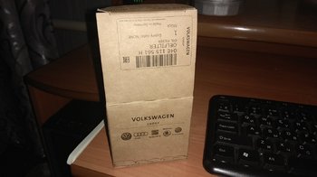

А где купили?
Получил свои фильтра. на всех коды для проверки на сайте от подделки.
брал со склада VAG6 (автодок)
Изменено пользователем djinaik
дилер поставил VAG 03N 115 562B, значит старые без "B" в утиль

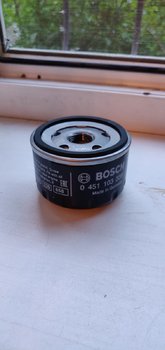

Приветствую всех, заказал себе на логана фильтр Бош, до этого ни разу не пользовался,
сегодня забрал его, меня смущает его оригинальность, тем более что написано сделано в Германии, а не в какой нибудь стране третьего мира.
Калиграфия смазанная, это же не нормально?
IMG_20190524_192827.jpgIMG_20190524_193038.jpgIMG_20190524_193106.jpgIMG_20190524_193116.jpgIMG_20190524_193125.jpgIMG_20190524_193139.jpg
Изменено пользователем Averon
2 часа назад, Averon сказал:
Нормальный фильтр у тебя,не переживай!Этот фильтр тот же Mann.
Averon, это Манн. Не вижу причин для беспокойства.

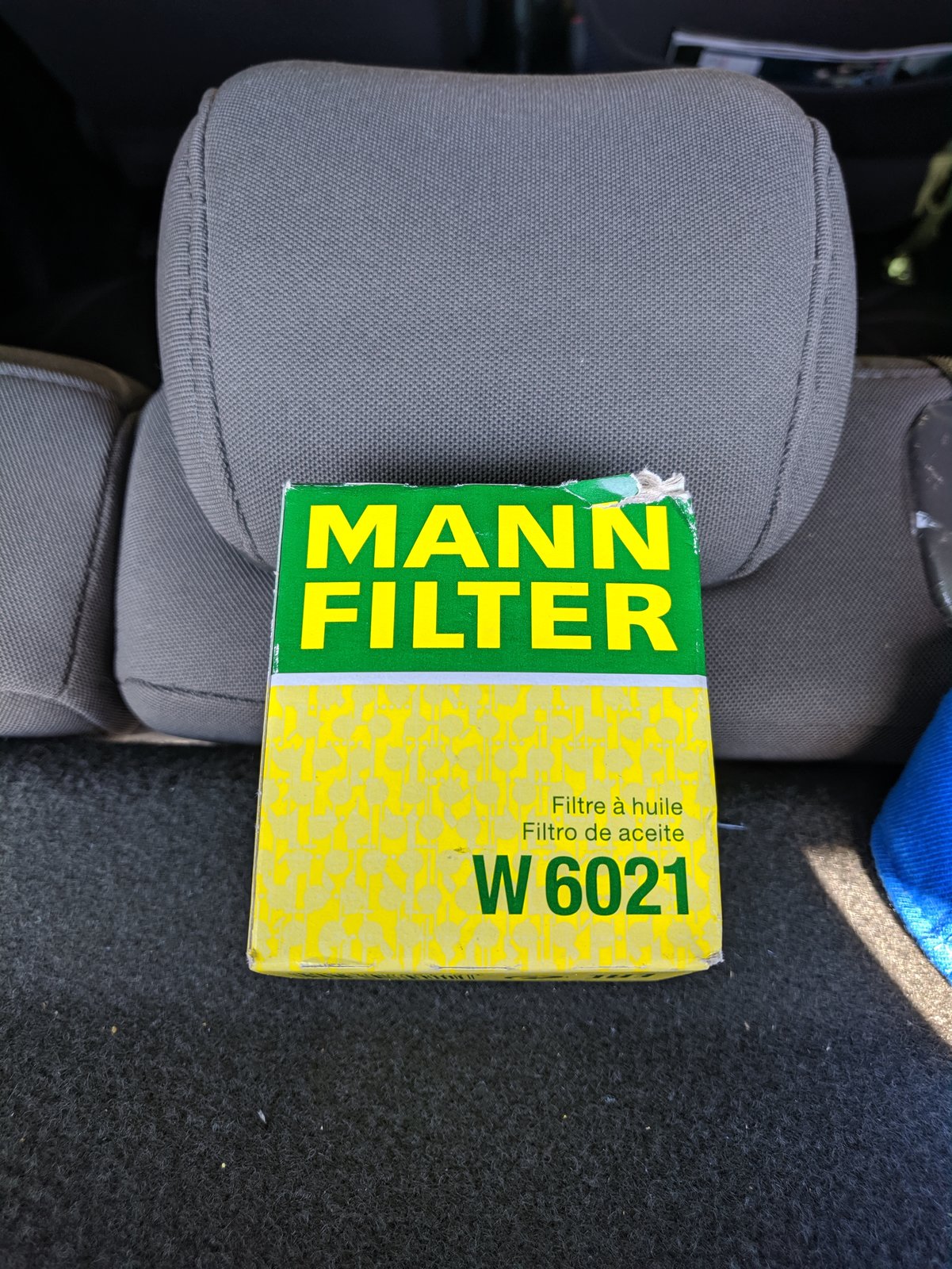

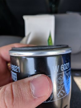

Привет. Забрал с Украинского exist фильтра, масляный вызвал сомнения из-за упаковки низкого качества и нечеткой полиграфии на самом фильтре. Пока есть время вернуть - хочу услышать мнение общественности.
Вы хоть тему по Манн фильтрам немного почитайте, особенно про те которые "Made in Germany". Все нормально с вашим фильтром, и шрифт, и завальцовка с заломами, и обратный (противодренажный) клапан из белого силикона, и цветные полосочки на резинке сбоку. Можете еще для успокоения посветить ультрафиолетовым фонариком сверху на фильтр, появится светящаяся надпись с кодом производителя.
Изменено пользователем Andrey_74
Andrey_74 спасибо, все это есть, разве что на резинке только 1 полоса.
