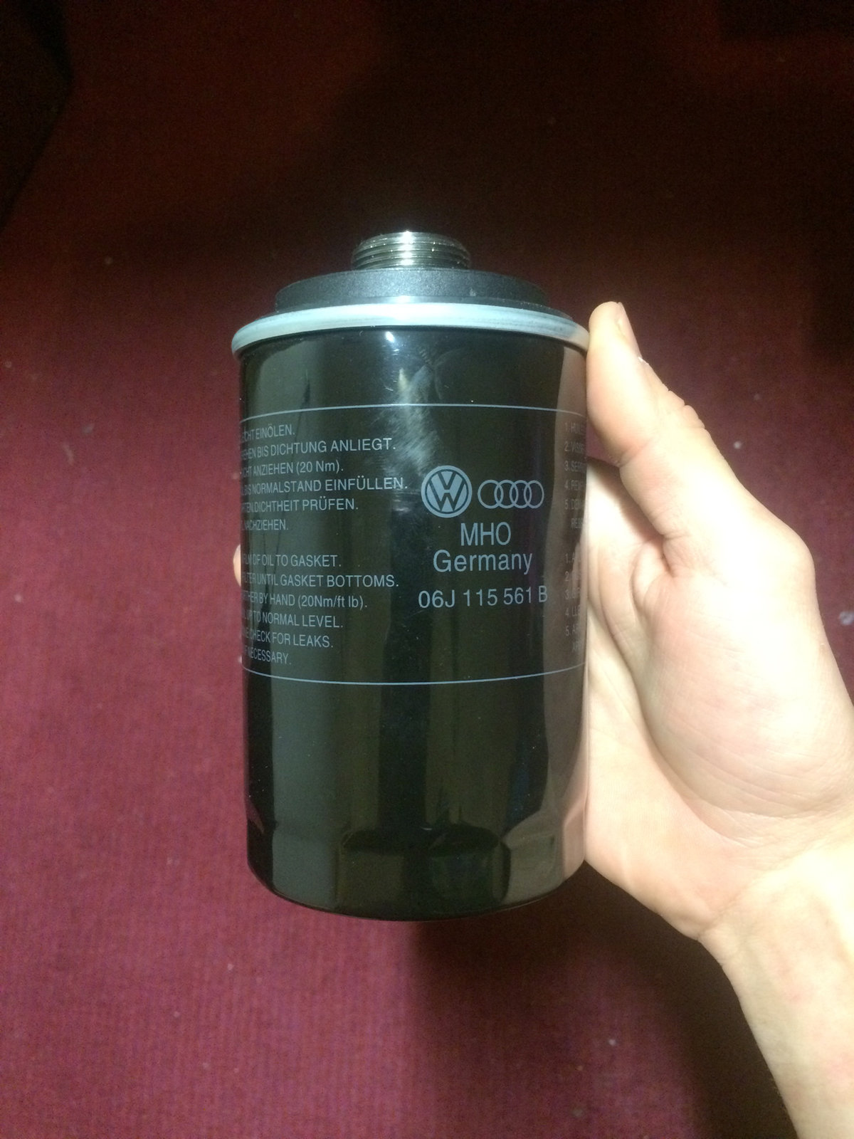

какие мнения будут по поводу масляного фильтра VAG 06A115561B
смущают несколько моментов:
1. защитная пленка в верхней части фильтра
2. отсутствует дата производства в нижней части фильтра (уф фонарика нет. сегодня попробую найти и проверить)
3. внутри стенки без перфорации

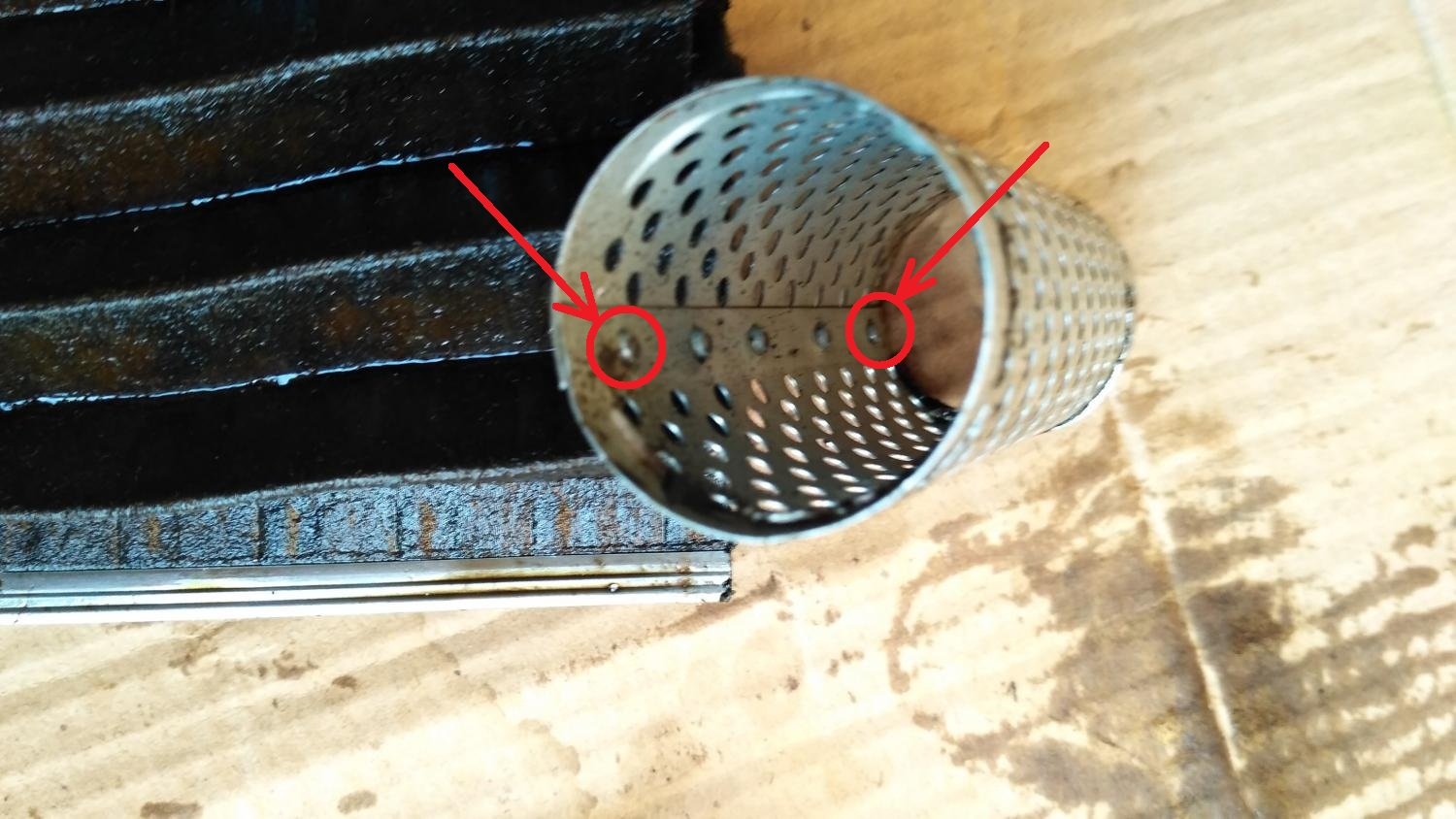

Насколько я понимаю - эти фильтра делает фирма MANN. У фильтров этой фирмы вальцовка центральной металлической катушки не похожа ни на одну другую фирму. "Торчат" так называемые "столбики" - на фото обведено красным. Их тяжело подделать в условиях подпольного производства. Для их имитации недостаточно просто раскатать металлический лист и прорубить в нем отверстия.

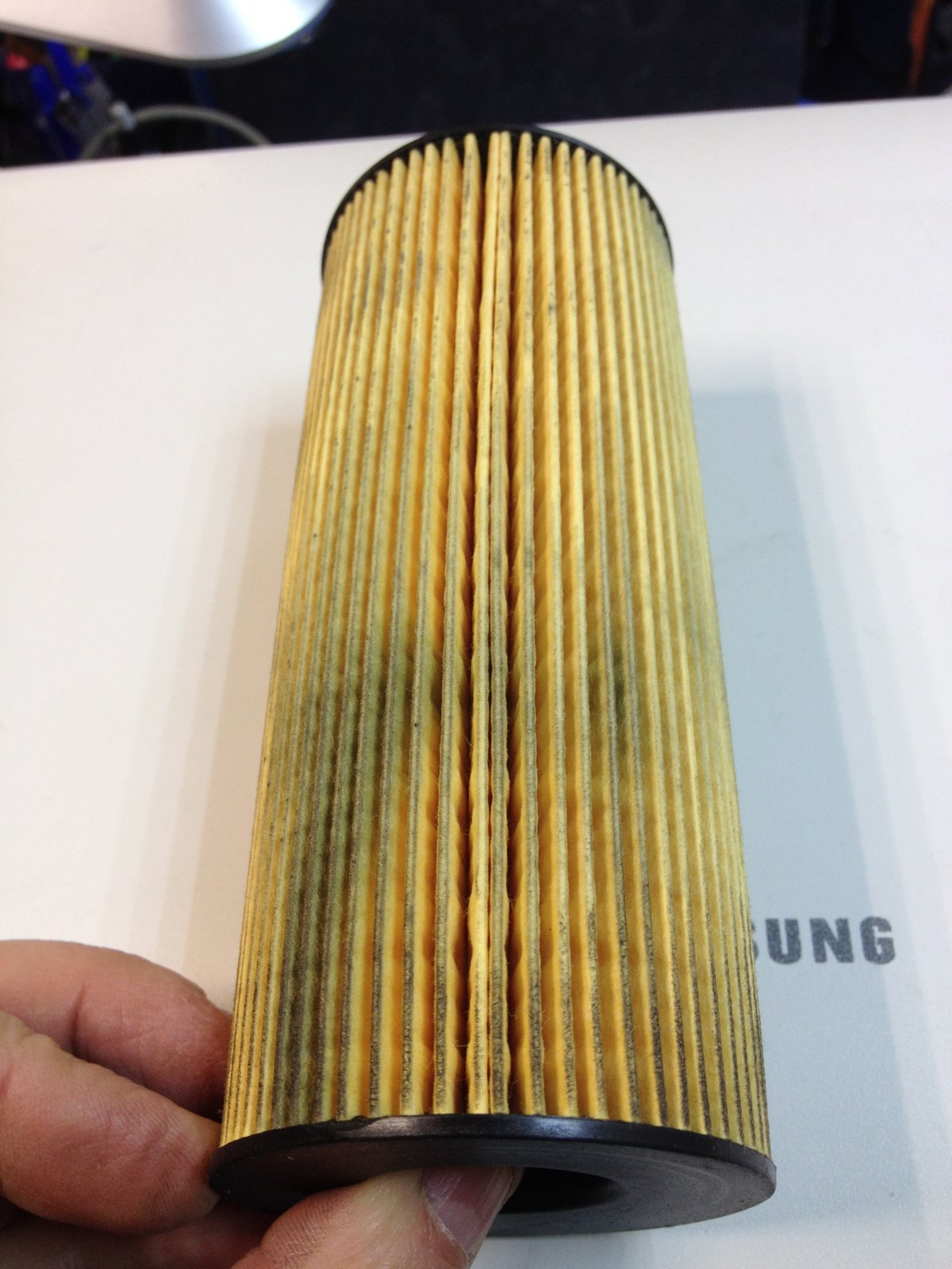

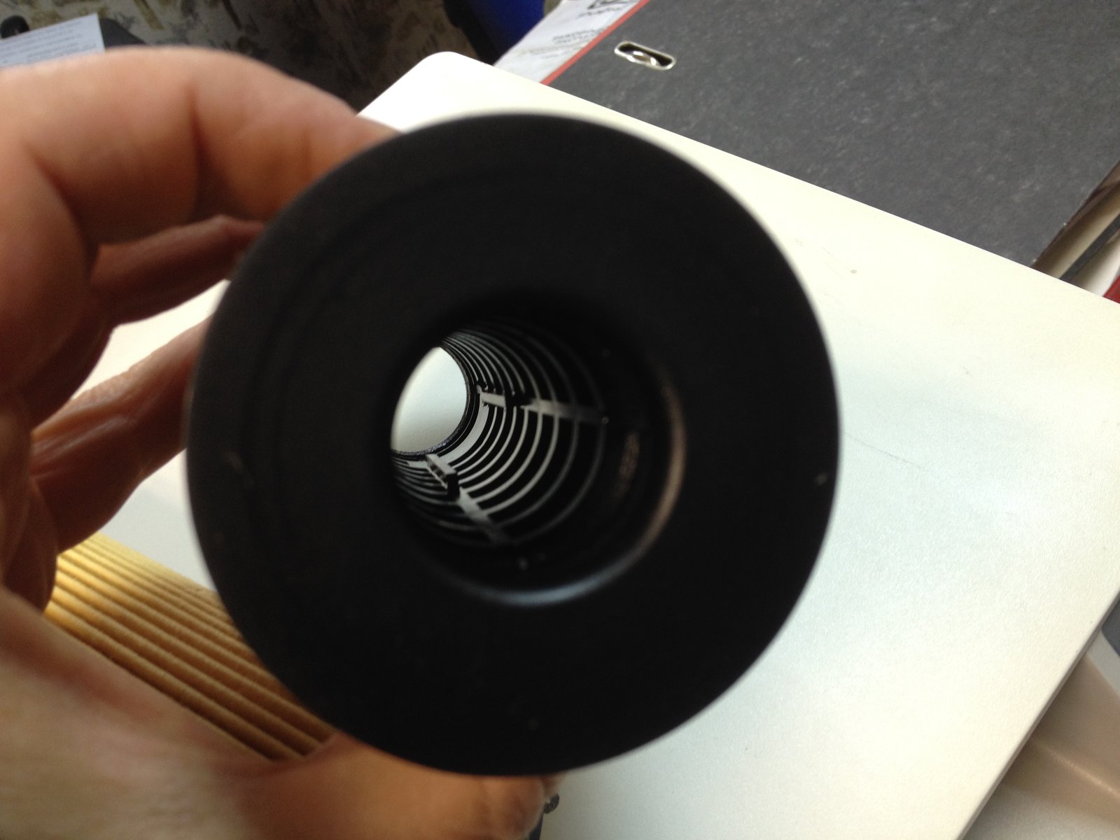

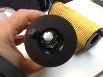

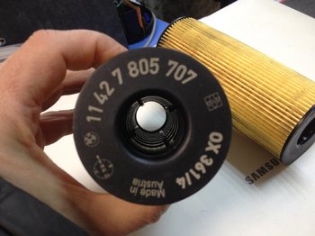

приобрел оригинальный масляный фильтр бмв, приехал на смену масла в сервис. сервисмены 15 минут с фильтром прыгали, не могли его установить. при детальном сравнении нового и отработавшего фильтров, оказалось, что внутренние направляющие ( или упоры, или еще как обозвать) находятся на противоположной стороне фильтра, поэтому он и не влезает в масляный стакан. У упаковки тоже есть различия, не знаю правда насколько критичные.  смотрите сами.
В 31.01.2019 в 11:52, Romis48 сказал:
На коробке Германия,  а  на фильтре Австрия....

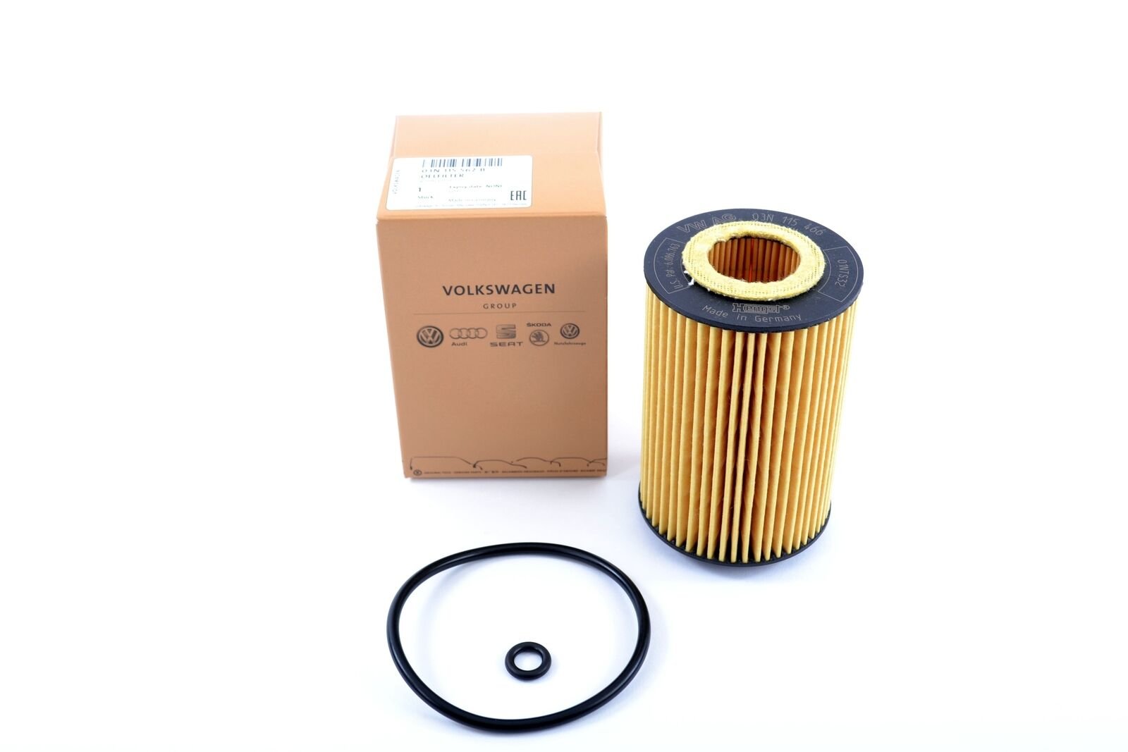

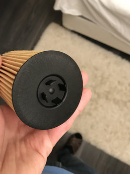

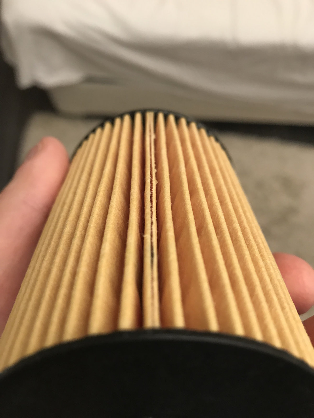

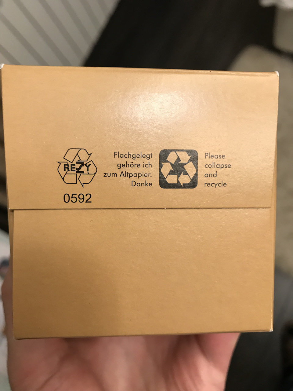

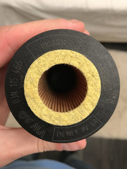

Обратил внимание на глянцевую коробку, шов в месте склейки бумажного фильтрующего элемента с заусенцами. Подделка?
В 11.02.2019 в 12:50, bol сказал:
Эти фильтры очень мутные стали с этого года.
Я не эксперт, но склоняюсь, что данный экземпляр подделка.

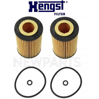

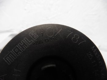

Раньше их делал Mahle и делал качественно (см.фото во вложении) и номер фильтра который был внутри VAG 03N 115 466A, что мне не нравится у этого:
1. Артикул фильтра внутри VAG 03N 115 466 без букв на конце, а должен быть VAG 03N 115 466A. В инете и на ебей можно найти такие фильтры, это VAG 03N 115 562B с буквой "B" должны быть на коробке, но на вашей коробке видим другой артикул....
2. на самом фильтре отпечатано очень криво, выглядит жутко дешево. рамка 01GS не ровная.... и если посмотреть фильтр Hengst E340H D247 который аналог, там отпечатаны надписи достаточно хорошо и выглядит добротно, т.е. завод умеет делать.
3. Ну и опять же, на коробке сделано в Германии, а на фильтре Австрия. Должно совпадать, старые Махл фильтры делали тоже в Австрии и на коробке печатали Австрия. Хенгесты действительно делают в Германии (не оригинал) но и на фильтрах ставят штамп Germany (и на ...562B там и там Германия), а тут такой косяк :)
Далее. У дилеров Фольц он продается за 950 - 990 рублей, а в Экзист/Автодоке за 1000 - 1200 руб, где навар? :)
причем их нет на родных складах VAG6 / VAG7, вот это сильно напрягает, но на складах есть  VAG 03N 115 562B  (кстати они для Ауди изначально шли), может их дилеры теперь и ставят, что становится логично по цене, ведь они  вавтодоке 600 руб а у дилера с наваром 980 рэ.
Я сам этим фильтром сегодня интересовался, так как ТО через неделю будет и решил не брать т.к. у всех дилера он дешевле + нет на складах VAG... а после вашего мессаджа убедился, что не стоит покупать
p.s. я бы на ТО брал Purflux / Kolbenschmidt сделаны отлично и про подделки не видал и не слыхал, но дилеры VW Москвы стали злыми с этого года (или мне так повезло на двух дилеров), все что без клейма VAG опять требует сертификаты хотя год назад проблем не было, благо к маслу не придираются, главное допуск...
