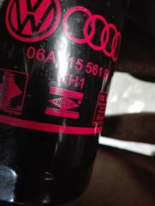

на моей машине стоит масляный фильтр,на нем написано фирма kmecht или должно быть knecht,подделка у меня или нет?
На упаковке стоит буква I , и заказывал оригинал

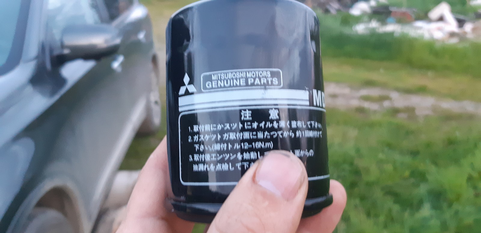

Подделка или нет? Катушка черного цвета, не четкие надписи

В 14.06.2019 в 21:27, Iron86 сказал:
Маслянный фильтр митсу .смущает буква O вместо i
100% подделка.

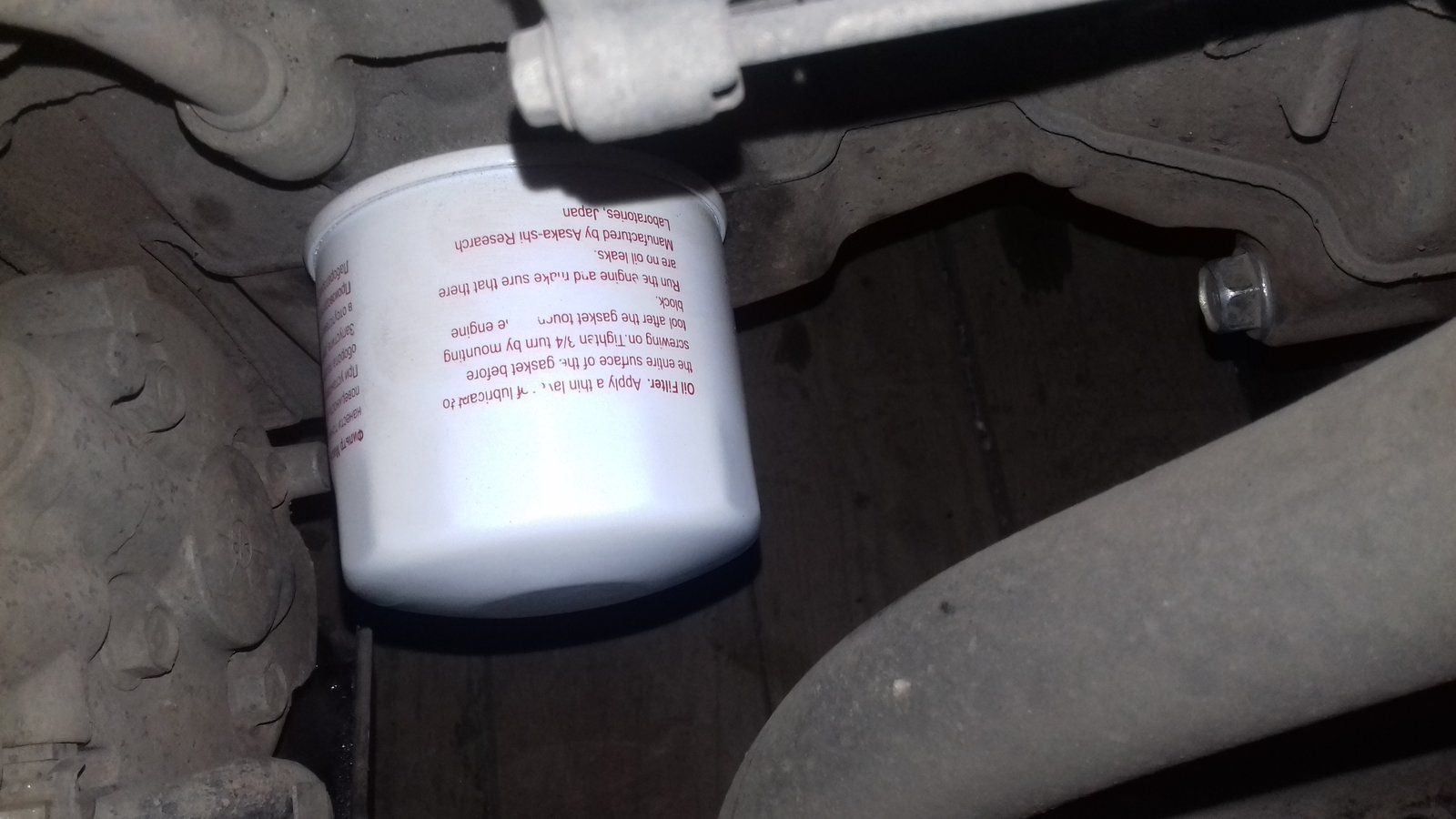

Здравствуйте, форумчане. С недавнего времени устанавливаю на свою хонду фильтр JS asakashi c-307. Крайний раз купил на емексе у поставщика GAVB за 158 руб. Пришел фильтр в белой коробке (раньше были желтые). Не придал значения - подумаешь, упаковку сменили. Пришло время менять масло. Масло слил, фильтр открутил, вытаскиваю новый, а на нем все надписи нанесены красным шрифтом и шрифт чувствуется на ощупь. Более того буквы легко соскребаются ногтем. Сравнил с прежним фильтром, нашел еще отличия: внутри конструкция перепускного клапана отличается, внутренняя сеточка другая. уплотнительное кольцо тоньше. Купленный фильтр в месте завальцовки больше оригинала: защитная крышечка - мембрана (похожа на оригинальную) спадает со старого фильтра. Делать нечего, поставил я этот фильтр. Другого нет, а ехать надо! Интересует ваше мнение подделка ли. За качество фото извиняюсь, фильтр установлен.
Какой-то странный фильтр КИЯ он заменяет.....

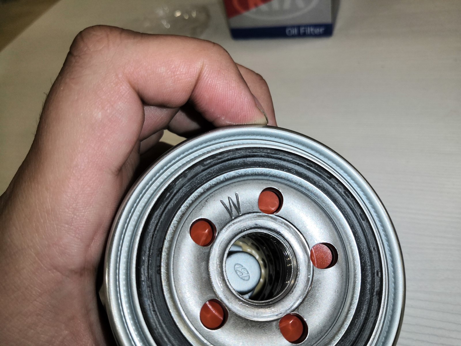

Пришёл фильтр Hyundai/KIA 2630035505. Вроде бы качество не вызывает сомнения, но на нем нет наклейки с голограммой.
Что скажете?
Герметиком залит хорошо, штамп есть, штамп "H" четкий, тиснение на внутренней обойме четкое.
Резьба с внутренней канавкой, без заусенец. Но почему без голограммы?
Изменено пользователем ss-45

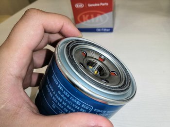

В одном месте видно разуплотнение складок.
Сравниваю с таким же фильтром корейского производства yangdong Hyundai/KIA 2630035505, там голограмма есть и складки уложены равномерно плотно без разуплотнений.
ss-45 , а почему бы тему именно по этим фильтрам на форуме не почитать, там уже все помногу раз сказано, на каких фильтрах голограммы есть, а на каких нет. В частности на этом её быть и не должно. А укладка на корейских Маннах сейчас и в оригинале (W811/80) иногда пляшет, не только в ОЕМ поставке.
7 часов назад, ss-45 сказал:
Что скажете?
Фотки не особо информативные, но это оригинал.
